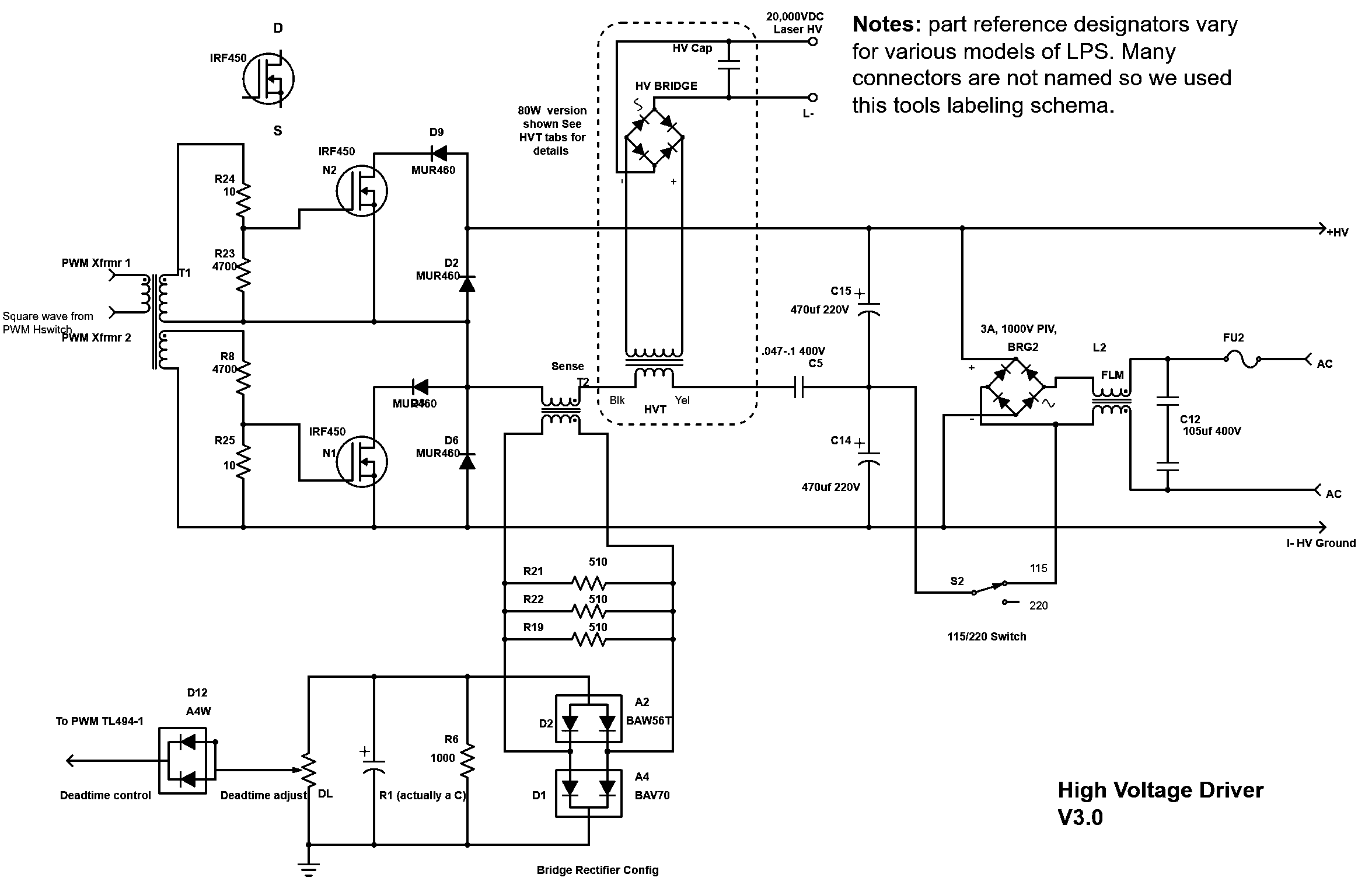

ich messe und modifiziere gerade ein HV Netzteil für einen CO2 Laser.
Die Hochspannung wird über einen Transformator erzeugt, welcher wie in
angehängter Schaltung betrieben wird. (Die vollständigen Schaltpläne
sind hier:
https://www.digikey.com/schemeit/project/k40-lps-2-EFKO7C8303M0).
Ich verstehe nicht, was C5 hier macht. Strombegrenzung wenn eine der
Dioden D2 oder D6 durchbrennt? Limitierung der Leistung?
Kann es mir jemand erklären?
von Michael B. (laberkopp)
Den Trafo gleichspannungsfrei.
Der Trafo muss im Mittel gleichspannungsfrei betrieben werden. Selbst
bei 50% PWM wurd er das nicht weil C14 und C15 eventuell
unterschiedliche Ladespannungen haben. C5 sorgt dafür, dass auf längere
Zeit (mehrere PWM Takte) im Mittel 0V über der Primärwicklung liegen,
damit der Trafokern nicht durch DC sättigt.

von Phasenschieber S. (Gast)
Meinst du nicht, daß die Gleichrichterbrücke "HV-Bridge" falsch
eingezeichnet ist?
von Enrico E. (pussy_brauser)
> eingezeichnet ist?
Nicht nur das. R8 und R25 sind vertauscht und der Wickelsinn einer der
beiden Wicklungen des Gegentaktübertragers ebenfalls.
von Mark S. (voltwide)
Der kleine Kapazitätswert legt die Vermutung nahe, dass hier, in
Verbindung mit der Streuinduktivität der Primärwicklung des Übertragers,
ein Serien-Resonanzkreis geschaffen wird, wie man es vom LLC-Wandler her
kennt.

von Frank G. (userli)
Ich habe nun gemessen, daß der LLC mit ca. 9kHz ausschwingt. Er wird
aber mit 90kHz angesteuert. Macht es Sinn den Kondensator zu
verkleinern, um die Eigenfrequenz der Ansteuerung anzupassen?
von Max M. (Gast)
LLC sind tricky.
Die Resonanzfrequenz ändert sich deutlich mit der Belastung.
Je höher die Last um so höher Fres.
Mal davon abgesehen das niemand Deinen realen Schaltplan kennt, weiß was
Du tun willst, oder wie die Steuerung ausschaut.
Einfach den Lastkreis eines irgendwie ähnlichen LLC zu posten bringt
echt nicht weiter.
Solltest Du mehr Ausgangsleistung wollen, regel weiter runter in die
Resonanzfrequenz des LLC.
Durch die Resonanzüberhöhung kann der weit höhere Spannungen im LLC
Kreis erzeugen als Du ahnst.
U.U. mehr Spannung als der Cres aushält.
Wenn Du allerdingt bis unter Resonanzfrequenz regelst, zirkulieren satte
Ströme im Prim Kreis. Das geht bis zur Zerstörung.
Wenn das überhaupt ein LLC ist.
Dann müsste das ein spezieller Trafo sein bei dem Lres
(Streuinduktivität) integriert wurde.
Zeig doch zur Abwechslung mal Deinen realen Schaltplan inkl. Steuerung.
Hallo Max,
ich habe das falsch ausgedrückt. Die angegebene Schaltung entspricht im
Leistungsteil meinem powersupply. Bei mir ist nur ein zweiter HV
Transformator in Serie zum Ersten, der Kondensator hat 1uF und liegt
zwischen den HV Trafos und dem Stromsensor. Die Ansteuerung ist wie in
der Schaltung beschrieben mit einem TL494.
Die Ansteuerung des TL949 ist bei meinem PS leicht anders, aber das
macht ja nichts für den Leistungsteil. Das ist noch eine andere
Baustelle mit falsch ausgelegten low pass Filtern und "zu Tode dämpfen",
um 2.2V Ripple eines billigen Schaltnetzteiles zu tolerieren, Mischung
aller Massen incl. Schrittmotorsteuerung obwohl Optokoppler verbaut
sind, usw. . Das habe ich aber soweit im Griff.
Die Resonanzkatastrophe ist genau meine Befürchtung. Da werde ich mich
dann mal langsam annähern und beobachten, wie das System sich verhält.
Ich benutze nun einen Teensy um das Push-Pull Signal an den Trafo
zwischen Steuerung und Leistungsteil zu geben, so kann ich die Pulslänge
sehr gut kontrollieren.
Nach den letzten Tests weiß ich nun, daß der Strom zu gering ist. Ich
habe die Sekundärseiten (hinter dem Gleichrichter) der HV Trafos
parallel geschaltet. Die Röhre zündet ohne Probleme, kann dann aber den
anfangs erhöhten Strom nicht liefern. Vieviel das ist, wüßte ich gerne,
habe aber keinen induktiven HF Strom-Tastkopf für kleine Ströme und die
sind mir einfach zu teuer. Der initiale Überschlag geschieht nur auf der
nicht Masse Seite, ich muß also auf der HV Seite messen und kann nicht
einfach die Massereferenz ändern und dann über einen Widerstand messen.
Der Widerstand der Röhre ist in der Startphase hochgradig nicht linear:
Der Ausgansstrom ist in den ersten uS 0, ich kann also nicht am Ausgang
messen. Wenn es jemanden interesiert, das Verhalten von Entladungsröhren
beim Starten ist in diesem Paper sehr schön beschrieben: Electric
Breakdown in Long Discharge Tubes at Low Pressure (Review) von Ionikh
Nach den ersten 1-2 Millisekunden, wenn die Ionisierung im Gleichgewicht
ist, wäre der Strom wieder ausreichend. Mit dem Teensy könnte ich in
Resonanz starten und nach einer ms wieder auf die 9kHz gehen... Ob das
geht???? (hier müßten mehrere skeptische Emojis hin)
Vielleicht würde ein größerer Kondensator auf der HV Seite reichen, um
über die ersten us zu kommen.
Ich habe mit einem 150W anstelle meines 60W PS getestet, welches den
benötigten Strom liefert. Dieses hat aber über 30kV (wahrscheinlich
benötige ich nicht einmal 10kV) was zu chaotischem Verhalten in den
ersten us führt und schwer zu regeln ist. Wiederum kann ich da den Strom
nicht messen aus o.g. Gründen.
Ich glaube inzwischen, daß das PS falsch ausgelegt ist. Die hohe
Spannung wird benutzt, um mit "Gewalt" durch die ersten 2 ms zu kommen.
Das sollte nicht nötig sein, wenn der Strom ausreichend groß wäre.
Danach ist die Röhre fast ohmisch und braucht nur 20mA für eine
Laserleistung von 60W.
Die Effizienz kenne ich nicht, da mir hier wiederum die Meßmittel
fehlen.

von Max M. (Gast)
'Nur'...
Schaltpläne sind die Spache des Elektronikers.
Zeichne das komplett inkl. Steuerung. Ich werde keine Klimmzüge
unternehmen um aus Deinem Text zu einer geratenen Schaltung zu kommen.
An Der Schaltung oben ist so viel falsch das die nur als schlechtes
Beispiel taugt.
Zeig DEINE Schaltung in allen Details oder komm ohne Hilfe aus.
Auch nimmst Du keinen Bezug auf meine Anmerkung das ein LLC ein bis zwei
L zu dem C braucht. Das sehe ich aber nicht.
Ein TL494 ist auch kein LLC Controller.
Das wird ein stinknormales festfrequentes Vorwärtswandlerdesign mit
Pulsweitenkontrolle sein.
Die Pulsweite ist hier gleichbedeutent mit dem Spitzenstrom durch den
Trafo. C5 muss nur groß genug sein das der Strom auch erreicht wird.
1uF bei 90Khz: Xc=1,7R
Du brauchst hohe Spannung zum Zünden und genug Strom um das Plasma
aufzuheizen. Gezündet bricht die Spannung auf niedrigere Werte zusammen
und die Röhre verhält sich wie eine HV Z-Diode.
Wenn Dein NT die hohe Spannung kann und den hohen Strom, aber nicht den
Übergang von a nach b schafft ist die Regelung zu langsam.
Ein fetter HV Kondensator führt zu enormen Zündstrom. Könnte die Röhre
nicht gut finden.
Warum müssen eigentlich immer alle die analoge Schaltnetzteilcontroller
nicht verstehen zur MCU greifen?
Sehr schnelle MCUs oder welche mit DSP HW + einem fähigen Entwickler der
damit die Begrenzungen analoger Regler überwindet, funktionieren.
Oder sehr langsame und gutmütige Lasten die ein hoher Ripple nicht
stört, wie LED Lampen.
Du hörst einfach nicht zu.
WENN das ein LLC ist, und ich bezweifle das stark, UND 90khz Resonanz
wären, was bei 1uF Cres mehr als äusserst zweifelhaft ist, dann wäre
9khz weit unter Resonanzfrequenz.
Und was habe ich bezüglich des LLC über den Betrieb bei Fschalt <<
Fresonanz gesagt?
Der Übertrager wird ein N27 o.ä. Ferrit sein.
Was glaubstr Du kann die Baugröße bei 9khz noch an Leistung übertragen?
Deine Annahmen sind offensichtlich von vorn bis hinten falsch.
Du stocherst wild herum ohne Dein NT zu verstehen, ohne LLC zu
verstehen.
Zeichne den Schaltplan so das wir jedes Detail von A bis Z daran sehen
können.
DANN kann man Dir VIELLEICHT helfen.
