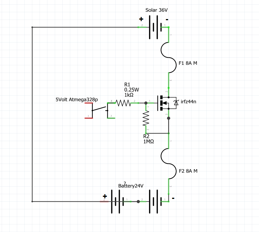

Ich möchte gerne 2 Spannungsquellen miteinander verbinden.
Leider hab ich ein Denkfehler.
Die Schaltung funktioniert so bis 15 Volt darüber ist immer bissel
unterschiedlich je nach mosfet ab 16 -19 Volt werden die mosfets (habe
reichlich getestet) einfach leitend.
Egal ob Gate auf GND oder 5 Volt gehalten wird.
Habe es mit PNP und NPN versucht, egal, ob ich die positive oder
negative Seite trenne.
Zuerst dachte ich es wäre diese 20 Volt Gate Sache.
Aber wenn ich Gate auf GND halte und er dennoch voll durchschaltet bis
zum Unterschreiten der magischen 16–19 Volt. Kannsts  das also auch
nicht sein.
Und die mosfets Funktionieren nach dem versuch ja auch noch.
Über Hilfe wäre ich sehr dankbar.
Vielen dank.

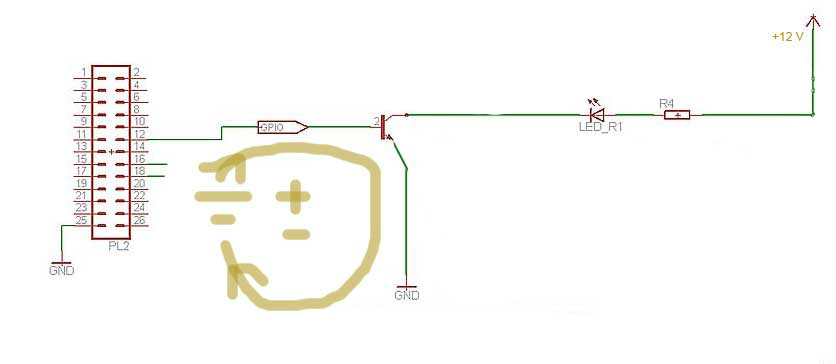

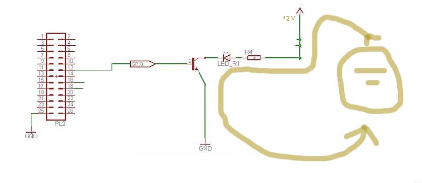

wollte ich gerade Fragen, warum heisst es wohl Stromkreis?
links dein µC rechts dein Transistor

Das Problem hat mit dem µC Nix zu tuen bitte wegdenken.
Es ist auch im Versuchs Aufbau ohne µC und R1 der fall.
Danke

von Robert M. (r0bm)
Bei schwebenden Spannungsquellen muss der Schalter galvanisch getrennt,
z.B. über einen photovoltaischen Treiber (VOM1271, VO1263, APV1121,
APV1122 etc.) angesteuert werden. Als Schalter 2 x N-MOSFET mit
gemeinsamen Source-Anschluß verwenden.

und trotzdem gehört zu den 5V Steuer ein GND und das fehlt
von H. H. (Gast)
Und für 5V Vgs taugt ein IRFZ44N eh nicht.

DAVID B. schrieb:
> Hallo
Glücklicherweise ist eine davon, das Solarmodul, eine Stromquelle.
Man muss zweierlei verhindern:
a) dass sich Nachts der Akku in die Solarzelle entlädt, durch eine Diode
von plus des Solarmoduls zu plus der Akkus.
Und
b) dass der Akku weiter geladen wird wenn er schon voll ist, da muss man
verhindern dass eine HÖHERE Spannung vom Solarmodul zum Akku gelangt
(eine niedrigere Spannung macht wegen der wegen a) schon vorhandenen
Diode kein Problem).
Wenn also der Akku 24V und das Solarmodul 36V hat, das Solarmodul mit
plus mit dem Akku mit plus verbunden ist, dann liegt der Monusanschluss
vom Solarmodul viel negativer als der Minuspol des Akkus.
Und du möchtest von einer Schaltung, deren Masse mit Minus vom Akku
verbunden ist steuern. Ein N-Kanal MOSFET wäre mit Source mit Minus vom
Solarpanel verbunden und mit Drain mit Minus vom Akku. Wenn die
Gate-Spannung auch bei Minus vom Alku liegt, wäre der MOSFET gesperrt.
Dann liebt aber seine Spannung bei -12V gegenüber der Masse des Akkus.
Zum Einschalten zieht man fas Gate nach plus  aber nicht mehr als 30V,
nie die vollen 36V und nicht mal 24V. Also braucht man einen PNP der vom
uC gesteuert wird. Da der uC nicht mit 24V sondern wohl 5V läuft, hätte
man dort eine Gate-Spannung die nicht zu hoch ist, braucht dann aber
einen LogicLevel MOSFET.
Daher hier die Schaltung für 12V am Gate:
+ |            |E    | +
Akku   PNP +--|<   Solar
  |        |   R     |
  |        |   | ZD12|
  |        R   +-|<|-+
  |        |   +--R--+
  |    NPN |   |     |S
  | uC -R-|<   +----|I NMOS
  |        |E        |
Einfacher ist es, die Solarzelle lurzzuschliessen wenn der Akku voll
ist.
Oder zumindest einen PMOS in der Plusleitung zu unterbrechen.
