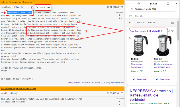

von Axel R. (axlr)
Kann man denn bitte gleich auf den Artikel verlinken? So schwer ist das
doch nicht. Jedesmal fängt man an, zu rätseln, was es denn heute wieder
sein könnte.
AAh - ein Kaffeebecher - Dings. Ja, hätte ich auch gern, geb' ich zu.

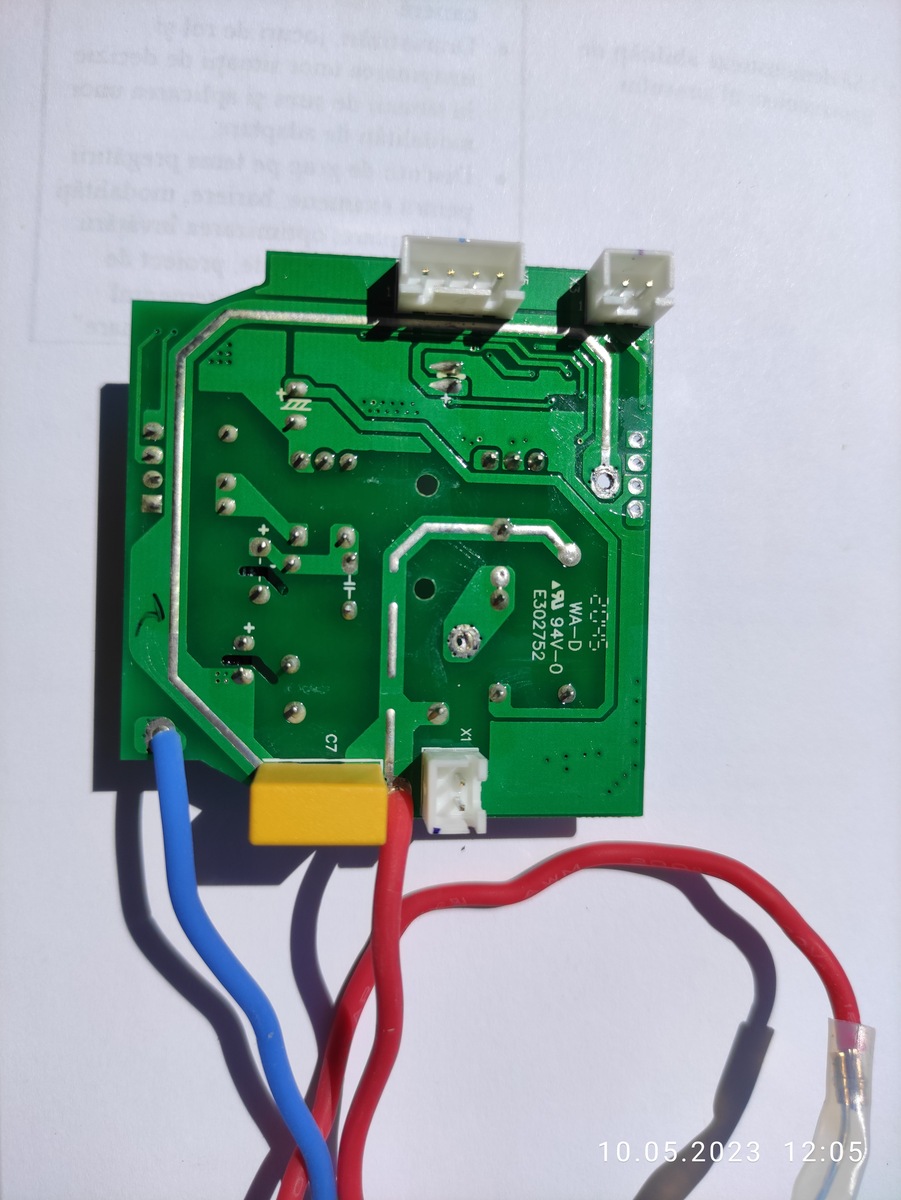

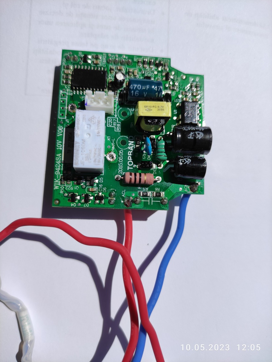

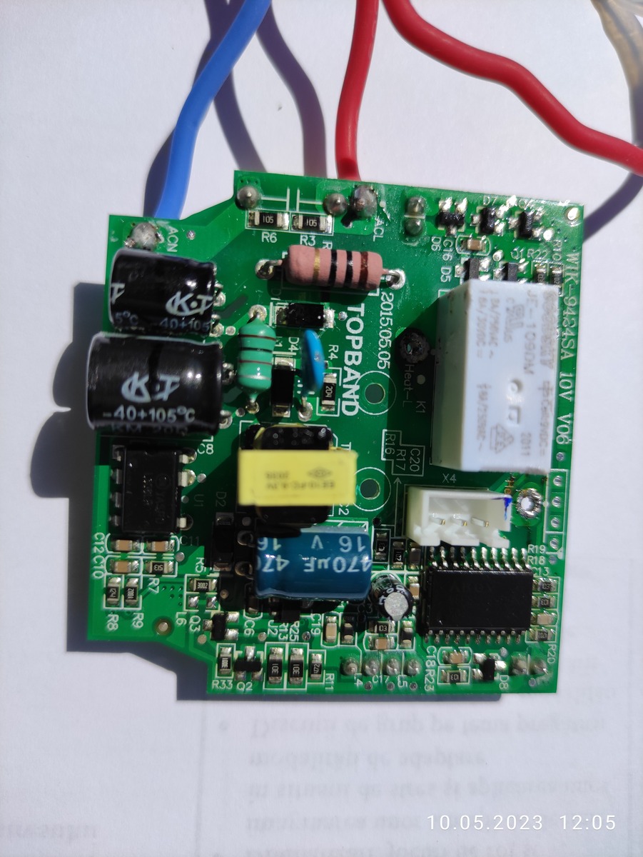

von Otmar H. (otmar_h)
Fotos von der Platine

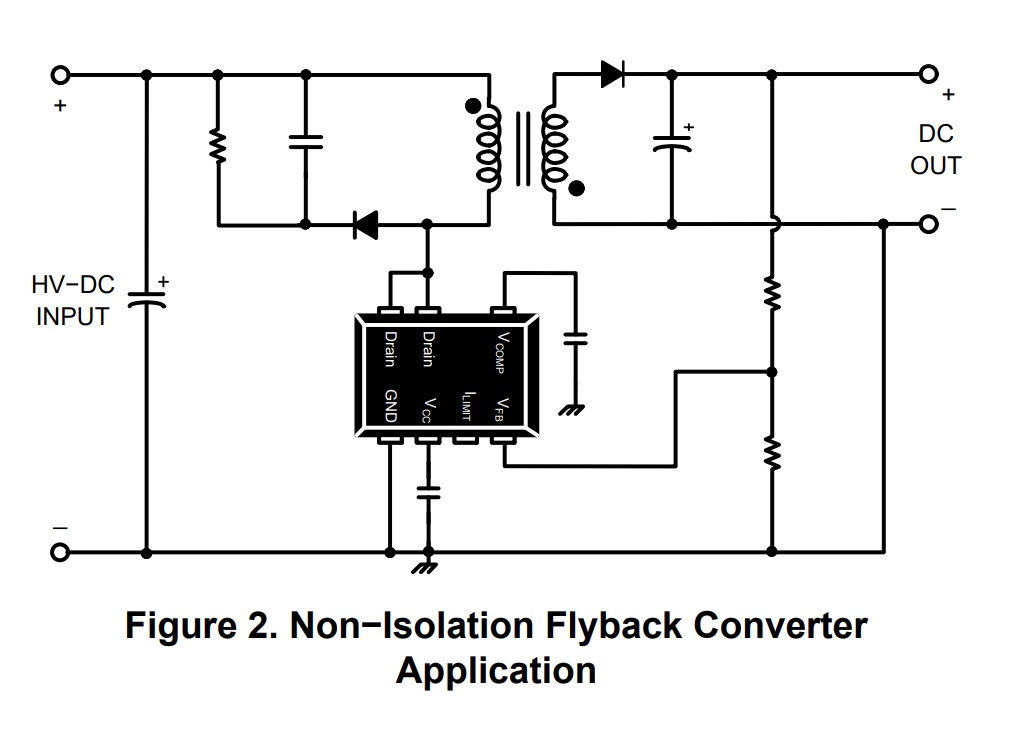

Nach dem Studium der Platine bin ich zur Schlussfolgerung gekommen dass
es sich um einen  Non−Isolation Flyback Converter (hänge das offizielle
Schema an) mit einem FSL306LR Chip handelt der momentan nicht
funktioniert da er keine Spannung liefert. Ich verdächtige die
integrierte Schaltung muss mir aber in den nächsten Tagen ein
Oszilloskop ausleihen um genauere Untersuchungen anzustellen.
Melde mich nachher mit meinen Schlussfolgerungen.
Wie heißt es so schön "Der Mörder ist immer der... Elko!"
Nachdem alle Messungen normale Resultate ergeben haben blieb nur der
Elko am Ausgang als Verdächtiger und wirklich nach dessen Austausch
waren die 10V da! Das Modul kurz angeschlossen, auf die Basis gesteckt
und ...der Motor läuft und die LEDs  blinken nicht mehr. Habe einen Low
ESR Elko bestellt um ihn endgültig auszutauschen.
Nochmals Danke für die Unterstützung!
