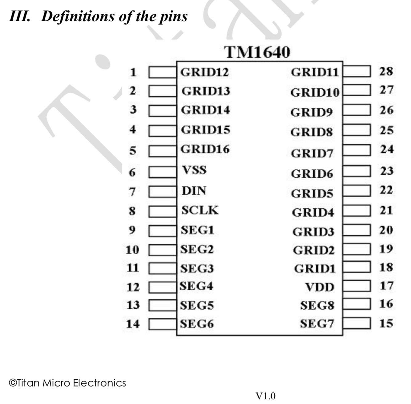

> Wird das Display komplett von einem uC angesteuert?
Nein, auf der Platine sind zwei vierstellige und ein fünfstelliges und
darunter werkelt der tm1640...

TM1640, das hilft doch weiter. Der ist lt. DB für LED-Displays mit
gemeinsamer Kathode (CK). Datenblatt Seite 1:
https://www.mikrocontroller.net/attachment/598153/TM1640.pdf
Auszug aus dem DB von Seite 1:
II. Features
Display mode (8 sections × 16 bits) supports common cathode
digital tube output
Jetzt würde ich mal ableiten dass SEG1 an Segment „a“ des Displays geht,
SEG2 an „b“ usw., SEG8 an den Dezimalpunkt. Die Anschlüsse GRIDxx gehen
an die Kathoden. Damit sollte sich die PIN-Belegung der Displays
ausmessen lassen.
https://www.mikrocontroller.net/attachment/598152/TM1640-Pinbelegung.jpg
Wobei man dazu sagen muss, das das kein Zwang ist, das kann der
Fabrikant frei wählen. Aber durch den TM1640 sollte die Belegung der
Display sofort klar sein, wenn man das Board durchpiepst.

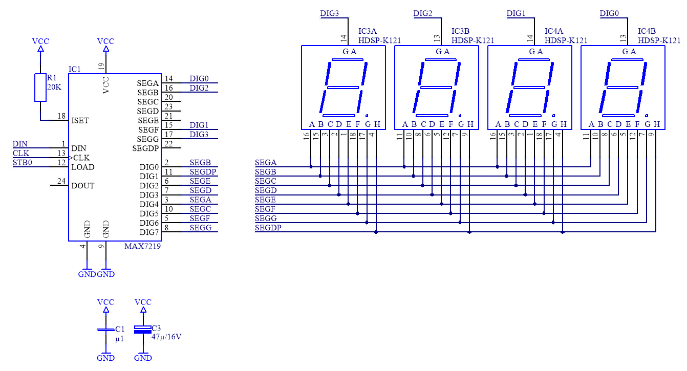

von Peter D. (peda)
So ist es, die Segmentorder und die Digitorder kann man einfach in der
Software über 2 kleine Tabellen auswählen.
Ich hatte mal für den MAX7219 eine Lib geschrieben, wo per Define die
Segmentorder und die Digitorder angepaßt wurden und auch, ob es CC oder
CA ist. Bei CA muß man erstmal alle gleichen Segmente in ein Byte
umsortieren, ist also gerinfügig aufwendiger.
Für das Auge ist es egal, ob die Digits oder die Segmente gemultiplext
werden.

von Peter D. (peda)
Jörg R. schrieb:
> Ich habe auch nicht geschrieben das es so sein muss. Es wäre meiner
> Meinung aber logisch es so zu machen.
Man kann die Zuordnung z.B. so wählen, wie es für das Routing am
bequemsten ist. Anbei mal ein Beispiel.
Und die Defines dazu:
#define DIG3    0x01                            // digit order
#define DIG2    0x20
#define DIG1    0x02
#define DIG0    0x40
#define _A      0x10                            // segment order
#define _B      0x01
#define _C      0x20
#define _D      0x08
#define _E      0x04
#define _F      0x40
#define _G      0x80
#define _DP     0x02                            // decimal point
#define _0      ( _A+_B+_C+_D+_E+_F    )        // number pattern
#define _1      (    _B+_C             )
#define _2      ( _A+_B+   _D+_E+   _G )
#define _3      ( _A+_B+_C+_D+      _G )
#define _4      (    _B+_C+      _F+_G )
#define _5      ( _A+   _C+_D+   _F+_G )
#define _6      ( _A+   _C+_D+_E+_F+_G )
22
#define _7      ( _A+_B+_C             )
23
#define _8      ( _A+_B+_C+_D+_E+_F+_G )
24
#define _9      ( _A+_B+_C+_D   +_F+_G )
25
#define _BLANK  ( 0                    )
von Jörg R. (solar77)
Peter D. schrieb:
Nun, Deine Schaltung geht eigentlich am Thema des Threads vorbei. Ich
gehe jedenfalls nicht davon aus das der Chip/Display des TO mit solch
einer „gedrehten“ Beschaltung betrieben wird.
Der MAX7219 ist für Displays mit gemeinsamer Kathode konzipiert. Das was
Du machst hat hier im Forum schon mal jemand gepostet. Ich sehe da aber
überhaupt keinen Sinn drin. Ich vermute sogar dass die Segmente
unterschiedlich hell leuchten, abhängig davon wieviele an sind.
Normalerweise treibt der MAX7219 ein Digit, also eine Stelle. Die
Segmentanschlüsse liefern Strom für je ein Segment. In Deiner
Verschaltung, Displays mit gemeinsamer Anode (CA), müssen die
Segmentanschlüsse aber Strom für mehrere Segmente gleichzeitig liefern,
weil sie die Digits treiben und mehrere Segmente (max. 1 je Digit) an
sein können. Auch bei wenig Strom kann ich mir daher vorstellen dass ein
flackern zu erkennen ist.
Deine Schaltung mag funktionieren, keine Frage. Ich finde es halt
(sorry) Murks und zu aufwendig.
@Dennis (TO)
Bist Du weitergekommen?

von Peter D. (peda)
Du hast das Prinzip des MAX7219 nicht verstanden. Er multiplext eine 8*8
Matrix aus bis zu 64 LEDs. Wie man die 16 Leitungen nennt, interessiert
ihn nicht die Bohne, solange man nicht die interne Decoderfunktion
einschaltet.
Man hätte sie auch Anode0..7 und Cathode0..7 nennen können.
Die Helligkeit bleibt auf jedem Fall konstant und Segmentmultiplex
flackert sogar etwas weniger, da die Segmente näher zusammen sind.
