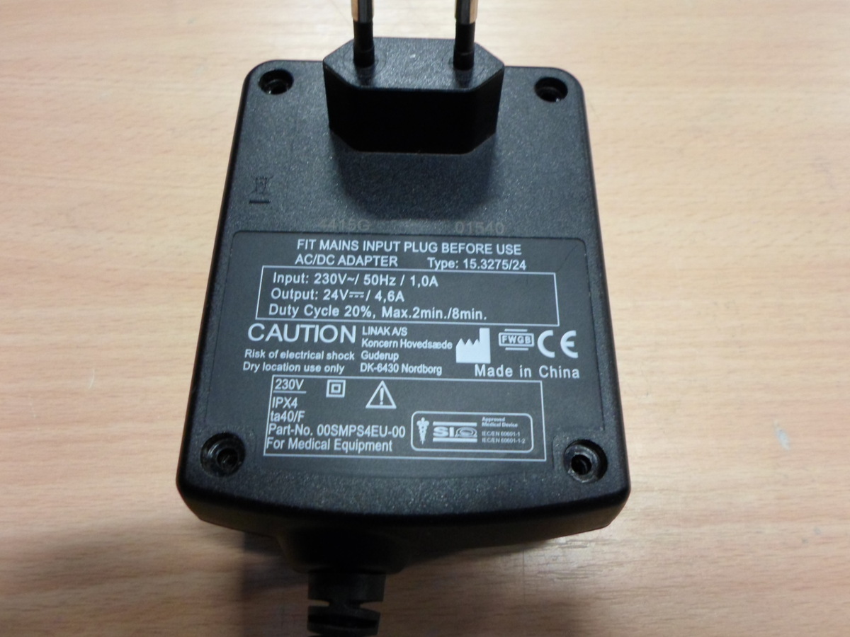

Hi
Ich habe hier folgendes Netzteil, und wüßte gerne, wie es belegt ist. Es stammt von einem elektrisch verstellbaren Bett.
Gemessen am Stecker sind diagonal von rechts oben nach links unten +24V. Links von oben nach unten ca. +4,7V (nicht stabil). Oben rechts nach links ca. +5,5V (ebenfalls nicht stabil).
Die 24v und der 3. Anschluß gehen parallel an die Stellmotoren, +24V geht auch noch an die Steuerung, ansonsten gehen noch jeweils 2 Leitungen von jedem der Motoren an die Steuerung.
#7410331
Roland E. schrieb:
PS: Das Netzteil ist nicht Dauerlastfest. Max 2 Minuten Betrieb und mindestens 8 Minuten Pause...
Je nach Last
Ausgabe: 24 V DC 2 A DC (Dauerlast) oder maximal Pout: ≤ 150 W bei Einschaltdauer: 10 % ≈ 2 Minuten Dauerbetrieb gefolgt von 18 Minuten Pause
Ein einfaches 24V/2A Schaltnetzteil tut es also nicht, aber ein 24V/6.25A täte es sogar unter Dauerlast., braucht aber wohl meistens mehr in Standby.
#7410425
Michael B. schrieb:
Je nach Last
Wir reden über das selbe Netzteil?
Das Des OP hat 24V 4,6A für max 2 Minuten mit 8 Minuten Pause.
Also rund 25W entnehmbare Dauerleistung.
Das wäre sehr wohl gegen ein 'Normales' 24V 4,6A tauschbar und dann Vollgasfest, wenn man mal die Medizinlabel ignoriert. Ansonsten gibts ja auch 60601 geprüfte Tischnetzteile.

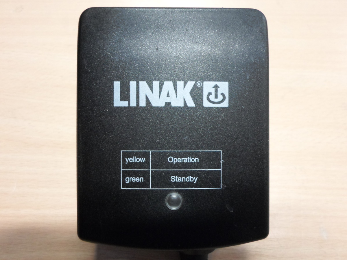

PS: Der OP scheint das NT aber für eigenes verwenden zu wollen. Gemäß Vertreiber ist das auf geringsten Standby optimiert, für kurze Lastspitzen. Zum Basteln eher ungeeignet.
