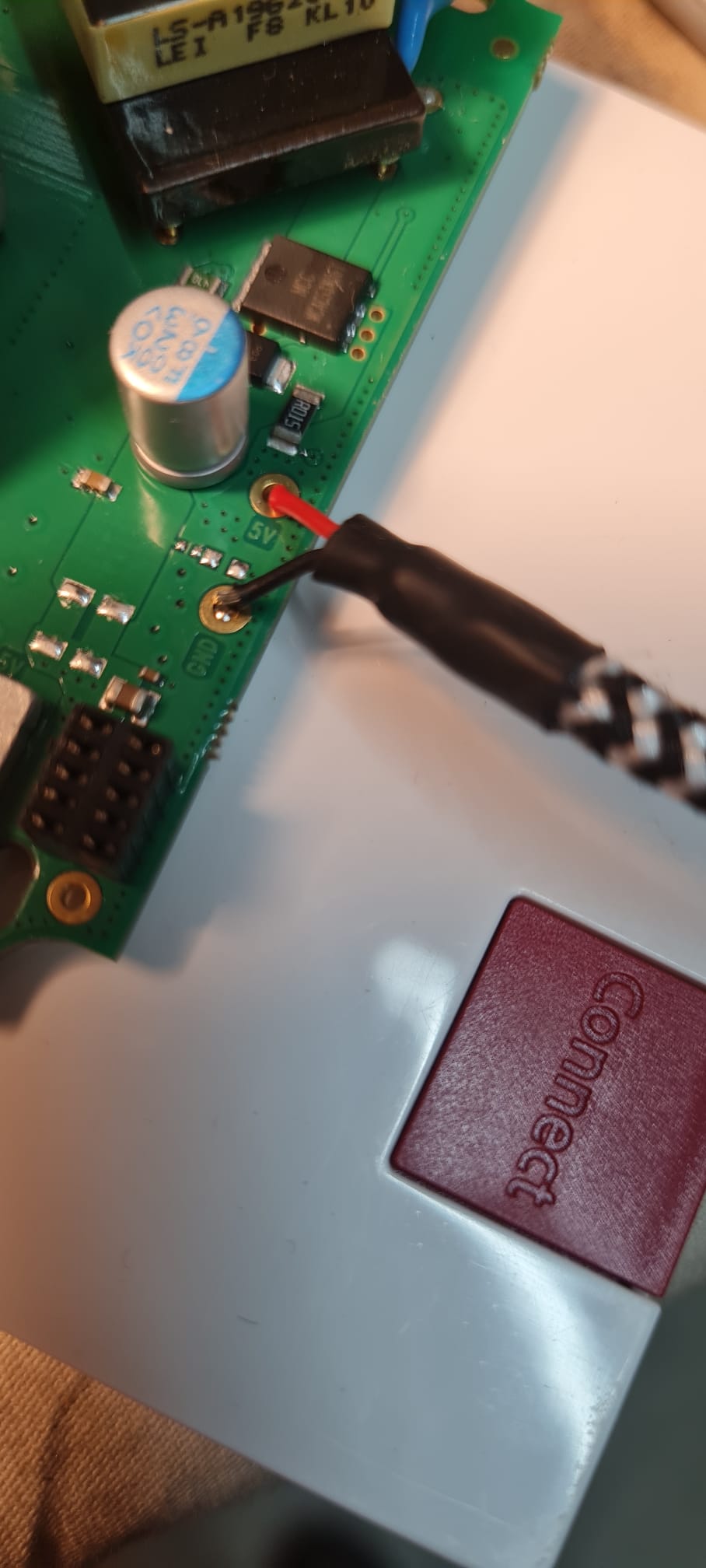

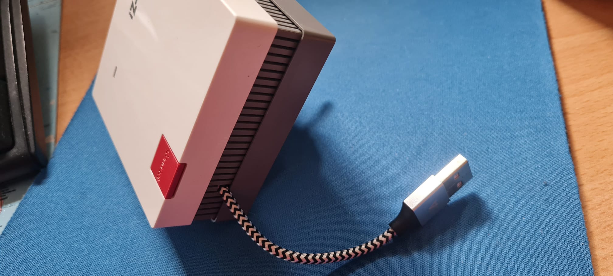

Verkaufe mehrere Fritz!Repeater 1200, bei denen das Netzteil unreparabel
defekt ist.
funktionieren einwandfrei mit externer eingespeister 5V 0,5A
(Handy-Ladeteil z.B.) - Punkte für 5V-Anschluss sind beschriftet;
Typenschild mit WLAN-Key ist entfernt, ist aber über Web-Oberfläche
einsehbar / änderbar bzw. wird über WPS automatisch ins Mesh
eingebunden.
Preis 30€ pro Stück incl. Versand

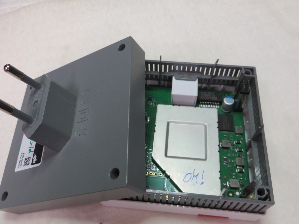

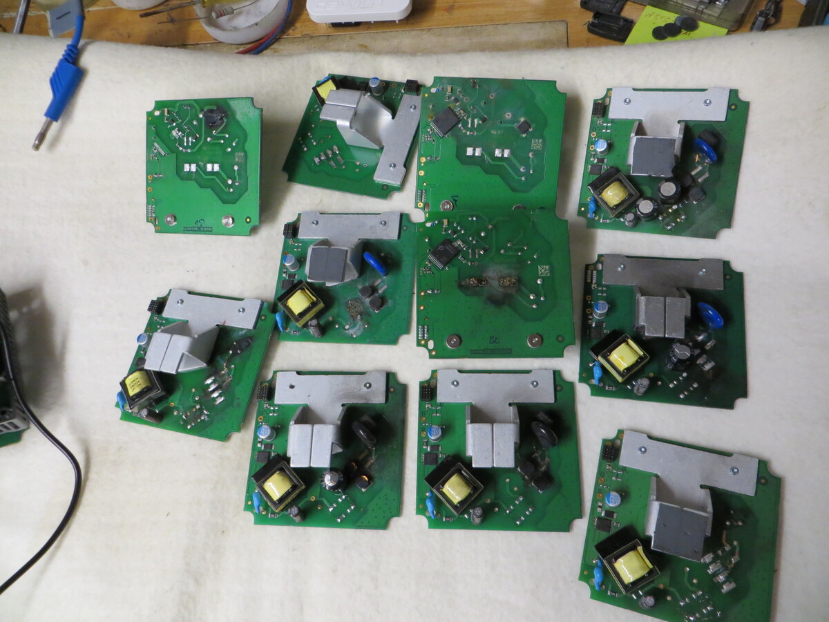

na gut, wegen der wilden Spekulationen hier muss ich das wohl genauer
erklären:
der 1200 besteht aus 2 Platinen, die zusammengesteckt sind (Netzteil und
Signalteil) - ds Netzteil hat einen Standardfehler: beim Defekt des
Brückengleichrichters löst nicht zuerst die 2,5A Sicherung aus, sondern
es platzt einiges vorher (Spulen, Elkos, Leiterbahnen, Federkontakte) -
das wäre nur unrentabel zu reparieren - ich mache das nur bei relativ
"guten" Exemplaren;
das Signalteil nimmt dabei keinerlei Schaden, auch der SNT-Trafo und der
IC
nicht
wenn man jetzt das Netzteil etwas ausräumt, damit die 230V sicher
getrennt sind (ggf. auch die Steckerkontakte abtrennt), kann man das
Signalteil einfach mit eingespeisten 5V betreiben

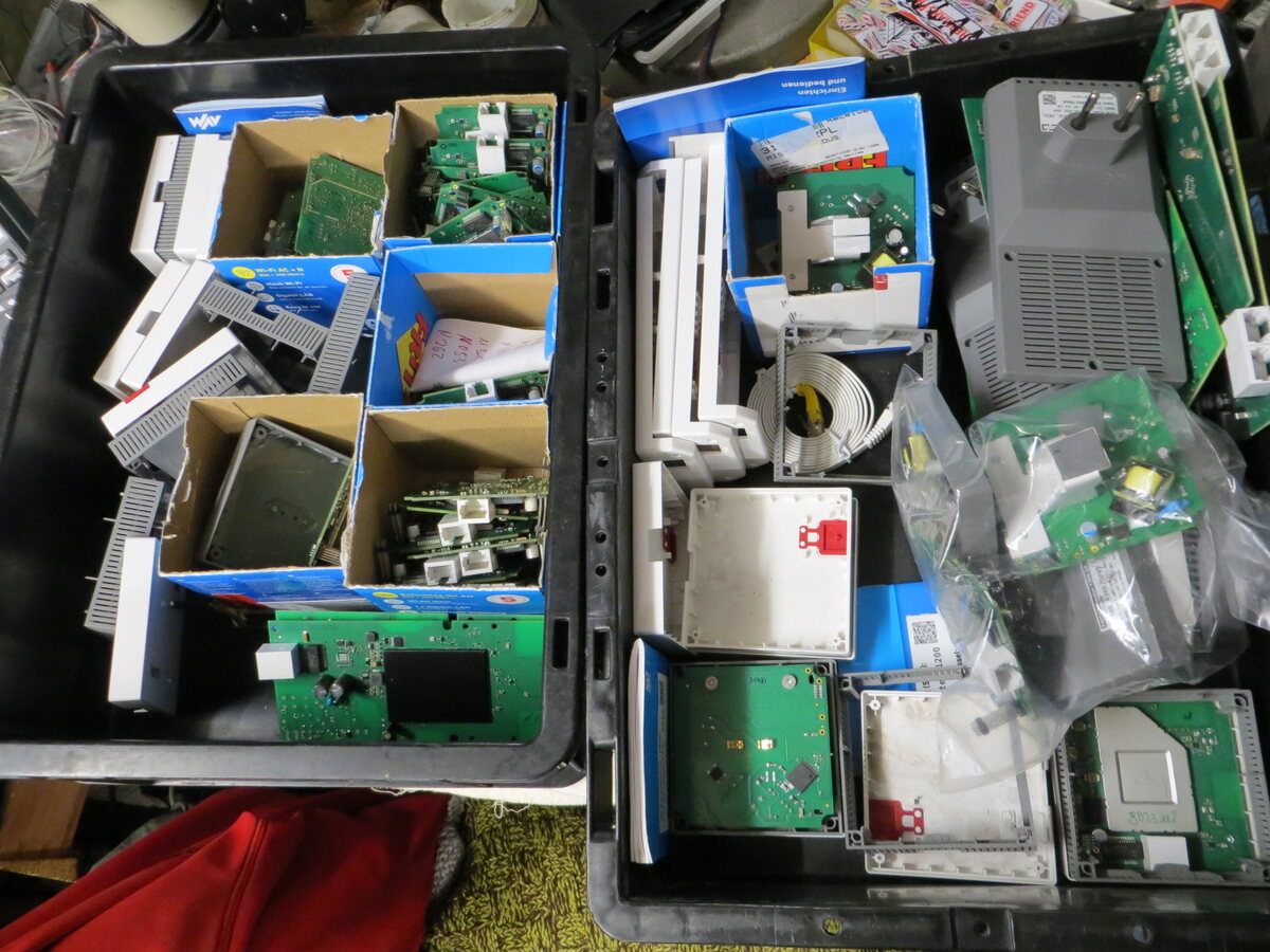

ganz einfach - ich mache Reparaturen für einen B-Ware-Händler - und da
kommen oft defekte Teile an; und Gehäuseteile, die vom Netzteilplatzen
unansehnlich waren, hab ich meist incl. Typenschild weggeworfen (hätte
ich vielleicht nicht tun sollen), hab aber noch genug Gehäuse - leider
fehlt die Zuordnung Signalboard zu Gehäuse mit Typenschild - müsste also
über die serielle Konsole die Seriennr auslesen und schauen, ob ich das
passende Gehäuse noch da habe - kann ich aber nicht garantieren
Bilder: Signalboards und Gehäuseteile

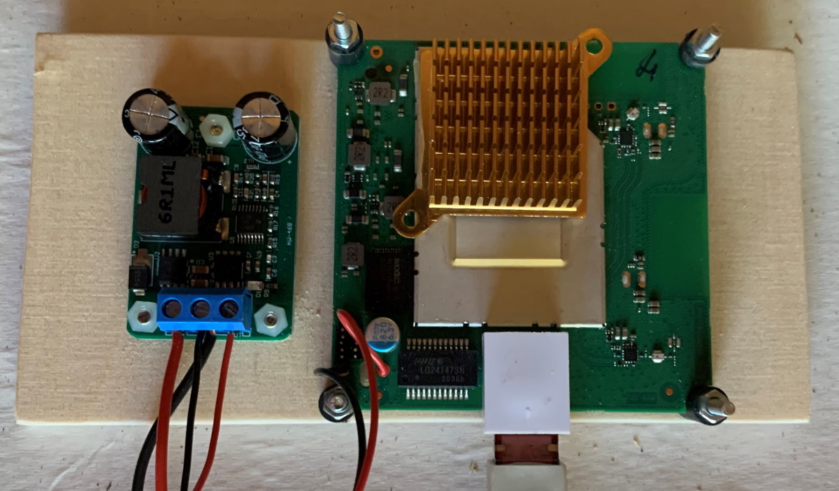

von Daniel S. (stokmar)
Mhm könnte man die umbasteln, dass sie auch mit POE betrieben werden
können?

von Peter K. (chips)
> können?
denke schon, da ist RJ45 und Magnetics getrennt - und Platz für einen
48V nach 5V Wandler ist vorhanden

Ich habe jetzt seit gestern mein Projekt testweise installiert. Ich
versorge den Repeater aus einer bereits vorhandenen 24V Versorgung mit
einem passenden 2,5A DC/DC Wandler. Es funktioniert soweit alles wie es
soll - allerdings ist mir aufgefallen, dass das Kühl- bzw. Abschirmblech
nach kurzer Betriebsdauer sehr warm wird. Ich habe die Temperatur jetzt
nicht gemessen, aber es ist schon an der Schmerzgrenze (>60°). Ich
betreibe den Repeater im Gartenhaus, und da sind aktuell mehr als 30°
Umgebungstemperatur. Der 1200 ist bis max. 40° Umgebungstemperatur
spezifiziert. Ich habe da jetzt mal einen Kühlkörper aufgeklebt. Mal
sehen, ob das etwas bringt. Auf den "Zerlege-Fotos" von Peter kann man
erkennen, dass die Netzteilplatine diese Platine entwärmt.
https://www.mikrocontroller.net/attachment/598301/IMG_1141.JPG
Engelbert
von Manfred P. (pruckelfred)
Wie sieht es da mit der sicheren Netztrennung aus?

Bei meinem doch schon in die Jahre gekommenen Fritz!Repeater 1200 hat es
ebenfalls das Netzteil zerlegt (Kondensator, Spulen, Sicherung,..) und
ich war schon knapp dran ihn zu entsorgen.
Aber 15cm Kabel mit einem USB-A Stecker dran und erst mal einem USB
Steckernetzteil haben die Sache dann doch mit wenig Aufwand und ohne
Kosten (Steckernetzteil lag rum) repariert. Der Repeater läuft derweil
einwandfrei.
Und wie es aussieht, hat AVM schon für eine einfache Reparatur
vorgesorgt und 2 Lötpunkte für die 5 V Versorgung vorgesehen (siehe
Bild) ;-)
ANM: ich habe mir nicht die Mühe gemacht das defekte Netzteil von meiner
5 V Versorgung zu trennen. Nachdem ich es testhalber so versucht habe
und es einwandfrei funktioniert hat, habe ich es gleich so belassen.
Schon bestellt ist ein 230V Zwischenstecker um rund 10 Euro mit USB-A
Buchse an der Oberseite, damit der Repeater wieder ordentlich angesteckt
werden kann und nicht "rumliegt". Dabei haben die beiden 230 V
Steckerkontakte am Repeater aber ausschließlich die Aufgabe den Repeater
am Zwischenstecker zu halten. Elektrisch sind beide Kontakte völlig
getrennt.
