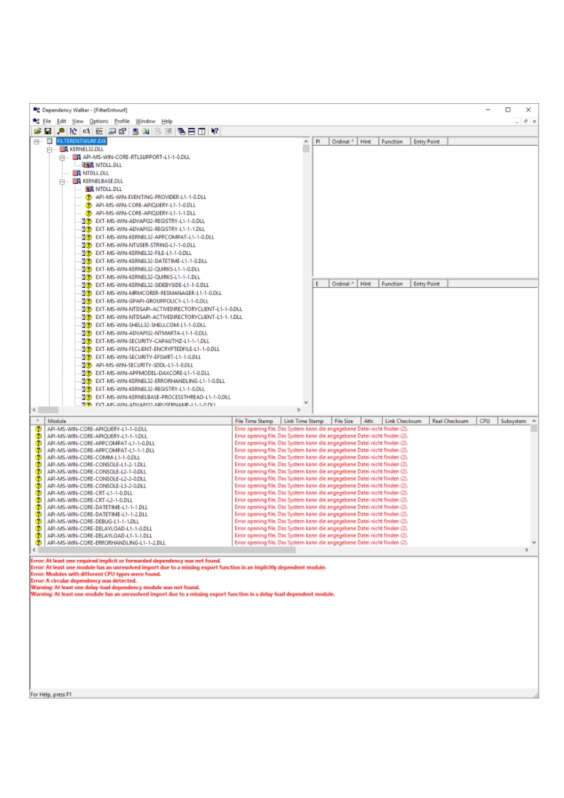

OP #7411252
Jetzt habe ich den Dependency Walker heruntergeladen und ausprobiert. Er schien schwer beeindruckt gewesen zu sein und erzeugte einen Abhängigkeitsbaum mir mehreren hundert Einträgen. Ich kann damit nicht viel anfangen. Bei dem C-Programm handelt es sich um mathematische Programmierung (Funktionsapproximation, komplexe Arithmetik, DFT/FFT u.s.w.). Ein Ascii-File wird eingelesen, es wird gerechnet und ein Ascii-File wird ausgegeben. Das exe-File ist gerade einmal 62501 Bytes groß. Ich werde das gute Stück portionieren und versuchen herauszubekommen, an welchen Stellen es klemmt.
Viele Grüße, Alexander
#7411351
Den Baum kannst Du bis auf die erste Ebene zuklappen, der Rest sind nur die Abhängigkeiten der Abhängigkeiten.
Da sollte dann eine Liste übrigbleiben, die Du problemlos an den Fingern abzählen kannst. Und bei diesen DLLs ist dann interessant, ob es Windows-DLLs sind, mit Rechtsklick und Properties erfährst Du etwas mehr.
