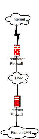

Die DMZ=Demilitarisierte Zone z.B. hat überhaupt keine "Bewachung"=Einschränkungen und stellt den oder die in diese Zone zugeordneten Ports oder Rechner ungeschützt ins WAN,
Wäre dem so, bräuchte man sie nicht. Eine DMZ als eigene Zone wird selbstverständlich auch gegen unbefugten Zugriff abgesichert.
auch als Exposed Host bekannt
Eine DMZ als Zone für kontrolliert geöffnete Services ist fast schon das Gegenteil eines exposed host.
eine MAuer (die Firewall) baut
Diese Analogie könnte eher verwirren, denn Netze mit DMZ haben typischerweise mindestens 3 getrennte Zonen: draussen/untrusted, drinnen/trusted, und eben die DMZ. Die Analog zur Stadtmauer passt dazu nicht wirklich, denn in diesem Modell muss Datenverkehr zwischen allen Zonen eine Mauer passieren.
Es empfiehlt sich, zwischen Firewalls als Netzwerkkomponenten und Firewalls als Sicherheitselement von Betriebssystemen zu unterscheiden.
Ein typischer Anwendungsfall von firewalld ist - wie es hier die Aufgabe ist - die Services eines einzelnen Servers mit nur einem Interface nach aussen abzusichern (mitunter auch in die andere Richtung). Wobei in diesem Kontext "aussen" alles ist, das nicht auf dem Server selbst sitzt, und "innen" das ist, was auf dem Server läuft.
Firewalls als Netzwerkkomponenten verbinden mehrere Netze und hier ist dann "aussen" das Internet, "innen" das lokale Netz und eine evtl vorhandene DMZ ist ein weiteres abgetrenntes Netz.
Das lässt sich auch kombinieren. Etwa indem bei mehreren Servern in einer DMZ die auf jedem davon aktiven firewallds diese Server gegeneinander abschotten. Die Netzwerkfirewall kann dies nicht, sichert aber gegenüber den anderen Zonen ab.

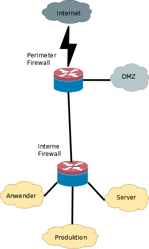

Marci W. schrieb:
In den Dokus, Tutorials und config-Tools zu Firewalls taucht immer wieder der Bergiff "Zone" auf. Bei einfachen Varainten gibt es eine öffentliche, demilitarisierte und interne Zone.
Was ich weiß: die Zone ist eine (logische?, virtuelle?, gedachte?) Abgrenzung zwischen verschiedenen Bereichen in einem Netzwerk.
Im Grunde ist eine Zone nichts anderes als ein Netzwerk. Der Firewall ist dann dafür zuständig, zu steuern, was wie mit wem zwischen den Netzwerken kommunizieren darf. Ich habe Dir mal mit dem Programm dia [1] einen groben Plan einer klassischen Infrastruktur eines Unternehmens gezeichnet, um das etwas zu verdeutlichen.
Betrachten wir zunächst die drei Wölkchen: ganz oben das Internet, das ist da, wo die bösen Buben leben (nicht ganz richtig, später mehr dazu). Dann folgt eine DMZ, eine demilitarisierte Zone, dort leben Deine Server. Und unten gibt es das lokale Netzwerk der Firma, das "Firmen-LAN", in dem die Rechner der Mitarbeiter leben -- und die schützenswertesten Informationen gespeichert haben.
Die DMZ ist dabei ein spezielles Netzwerk, in dem die Server stehen, auf die vom Internet aus zugegriffen werden soll (und meistens muß). Wenn Du beispielsweise eine Webagentur betreibst, werden dort womöglich Webserver stehen, die Deine CMS-Systeme betreiben und Deine Webseiten ausliefern -- und die Datenbankserver, die Deine CMS-Systeme zur Speicherung ihrer Daten benötigen. Aber schon hier siehst Du unterschiedliche Zugriffsmuster: die Webserver sollen ihre Seiten ja im Internet anbieten, und müssen deswegen auch aus dem Internet erreichbar sein. Die Datenbankserver dagegen müssen nur mit den Webservern reden und nicht aus dem Internet erreichbar sein.
Unter anderem stellt genau das der Perimeter Firewall sicher: einerseits, daß die Webserver aus dem Internet über HTTP(S) erreichbar sind, aber dann andererseits auch, daß niemand aus dem Internet an die Datenbankserver kommen kann. Das ist relativ easy: der Perimeter Firewall blockiert allen eingehenden Verkehr aus dem Internet, und läßt nur Zugriffe vom Internet auf die Ports 80 (HTTP) und 443 (HTTPS) der Server web1, web2 und web3 in der DMZ zu. Die Datenbankserver sind vom Internet aus gar nicht erreichbar (trotzdem müssen die Systeme natürlich abgesichert sein für den Fall, daß der Angreifer einen der Webserver kompromittieren kann...). Die DMZ ist damit eine Zone -- oder ein Netzwerk -- dem der SysOp besondere Sorgfalt und Fürsorge angedeihen läßt, weil es vom Internet aus erreichbar und so ganz besonders gefährdet ist.
Danach folgt ein zweiter, der Interne Firewall, der (im Idealfall) nur Datenverkehr aus dem Firmen-LAN ins Internet leiten kann und vom Internet oder der DMZ aus keine Zugriffe auf das Firmen-LAN zuläßt. Dieser Interne Firewall soll oft auch bestimmte Aktivitäten der Mitarbeiter verhindern, beispielsweise das Surfen auf Erwachsenenseiten während der Arbeitszeit. Deswegen nutzt dieser Firewall häufig eine andere Technologie, nämlich einen Proxy: der entscheidet über das Zulassen und Verweigern bestimmter Verbindungen nicht mehr nur anhand von Quell- und Zieladressen, Protokoll, Verbindungszustand, Paketflags etc., sondern ein Proxy schaut viel tiefer in die Datenpakete hinein und kann zum Beispiel erkennen (und verhindern), wenn Dein Kollege Videos von einer Erwachsenenseite sehen möchte.
Mein Schaubild ist nun ganz bewußt besonders einfach gehalten, und es gibt nahezu unendlich viele Abwandlungen mit mehreren DMZs, Internen Firewalls, Firmen-LANs und so weiter. Denn die Erfahrungen und verschiedene Studien sagen: die meisten Angriffe auf Unternehmensnetze kommen nicht von außen, da sind sie ja abgesichert, sondern von innen.
Was ist also ein Firewall? Ein Firewall ist ein Konzept zur Trennung von Netzwerken. Ob diese Netzwerke nun "Zone" oder "Netz" oder wie auch immer heißen, spielt dabei keine Rolle: der Firewall hat die Aufgabe, nur genau die erlaubte Kommunikation zwischen Rechnern zuzulassen, und alles andere wirksam zu verhindern. Das heißt, daß Firewalls besondere Aufmerksamkeit benötigen, bei Setup, Härtung, Monitoring, Logging, Intrusion Detection, und natürlich: beim Aufsetzen der Regeln, welche Kommunikation zulässig, und welche verboten ist.

Als Beispiel (für den TE und andere), wie es in Unternehmen heutzutage mindestens aussieht (oder sollte), wenn man den Begriff "Firewall" auf die so genannten Komponenten bezieht. Wenn man das auf die einzelnen Brandmauern runterbricht, wirds unübersichtlich.

(prx) A. K. schrieb:
Danke für das Tool.
Gerne, viel Vergnügen damit! :-)
Klar, aber ich finde "Server" und "Produktion" in Deinem Schaubild etwas irreführend. Vielleicht wäre "Interne Server" eine bessere Bezeichnung. Keine Ahnung, was mit "Produktion" gemeint ist -- denkt Du dabei etwa an sowas wie Maschinensteuerungen etc.?
Ich bezog das Diagramm auf Unternehmen, die nicht nur heisse Luft wie Software produzieren, oder Schaltpläne, die dann in China zusammengelötet werden, sondern sowas mein Standardbeispiel einer Grossbäckerei, bei der es neben einer Verwaltung auch echte Produktherstellung gibt.
Produktherstellung mit etlichen Maschinen aller Art und allen Alters ist eine Umgebung, bei der das Equipment u.U. bis Windows NT oder noch weiter zurück reicht und man die auch in frischen Fällen bestenfalls jährlich aktualisiert.
In solchen Umgebungen würde ich raten, den Produktionsprozess selbst netztechnisch vom Verwaltungsapparat abzutrennen und den Übergang angemessen zu beschränken. Damit eine faule Mail zwar die Brötchenrezepte und Kundenlisten auf- oder zudeckt, aber die Produktion mit Notfallmassnahmen zur Logistik weitergeführt werden kann.
Eine weitere solche interne Zone könnten beispielsweise Geräte wie Drucker oder Webcams und anderes IOT-Zeug sein, die sicherheitstechnisch nicht selten üble Gurken sind. Die willst du nicht als Zwischenstation ins übrige Netz missbraucht sehen wollen.
Das Diagramm ist natürlich nur sehr beispielhaft und irgendwelche allgemeinen Bezeichnungen mussten rein. Server, die direkt mit den genannten Produktsprozessen zu tun haben, aber nicht mit den Allerwelts-PCs der Anwender, gehören natürlich zur Produktions-Zone.
Aber für sowas wie allgemeine Fileserver, Login-Server, Office-Kommunikation inklusive Mails - sofern noch lokal und nicht verclouded - Arbeitszeiterfassung uswusf hatte ich in diesem Diagramm die Server-Zone vorgesehen. Die von Anwendern zu trennen und per Firewall zu kontrollieren ist auch sehr sinnvoll. Besonders, wenn die interne Firewall mehr ist, als ein simpler Paketfilter.
