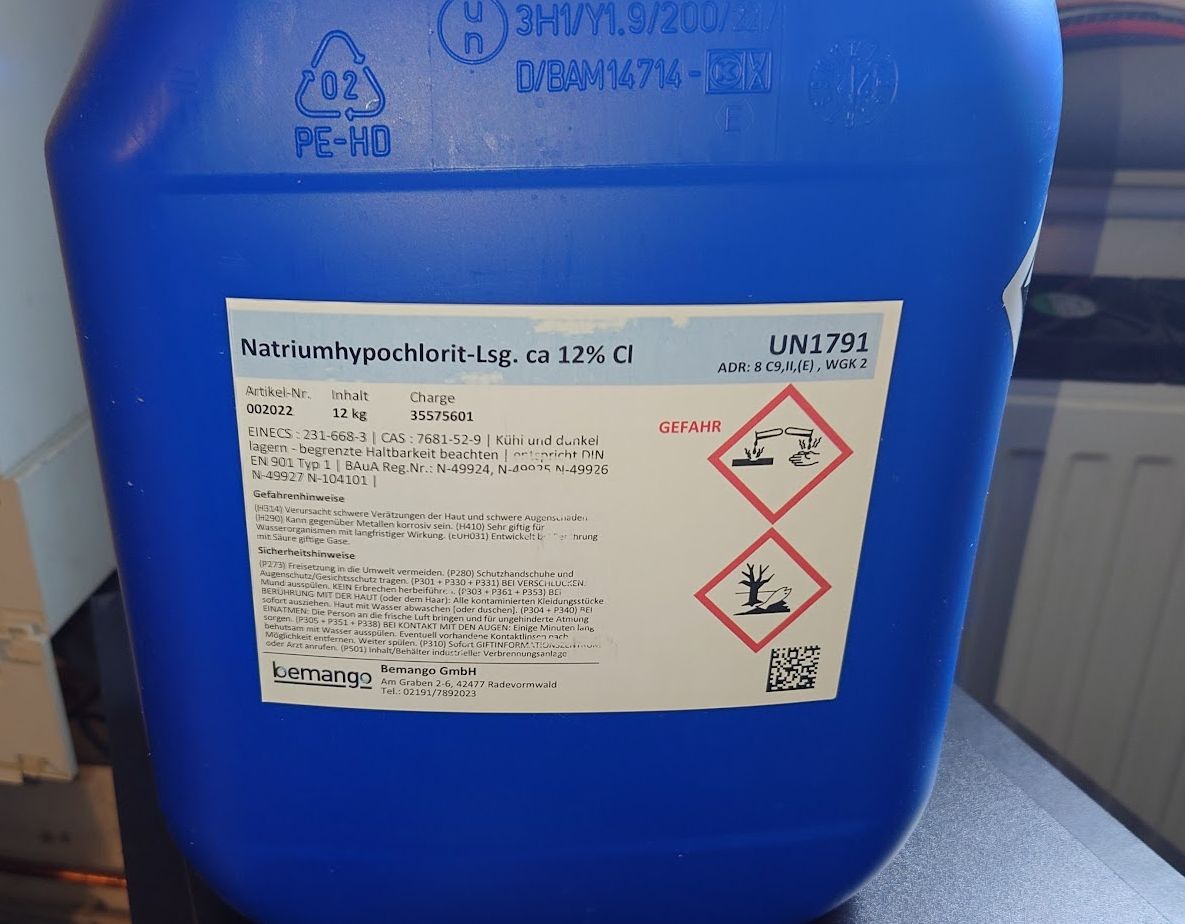

Stell mal ein Bild vom Aufkleber des Gebindes hier ein, dann kann man
mehr sagen.
Dein subjektiver Riecher ist nicht unbedingt aussagekräftig...

von Heinz R. (heijz)
> mehr sagen.
gerne

Böööh, das würd ich aber lassen. Geht ins Auge.
Heinz R. schrieb:
> gerne
Das sieht mir handelsüblich und nicht gefaked aus. Wie Michael B.:

Deckt sich durchaus mit meinen Erfahrungen. Der typische Chlor-Geruch
wird erst freigesetzt wenn entsprechende Reaktionspartner vorhanden
sind, von Experimenten wie Rote T. sie vorschlägt würde ich mich aber
fernhalten.
Benutze die Lauge wie vorgesehen, sie wird ihren Dienst tun. Und ziehe
