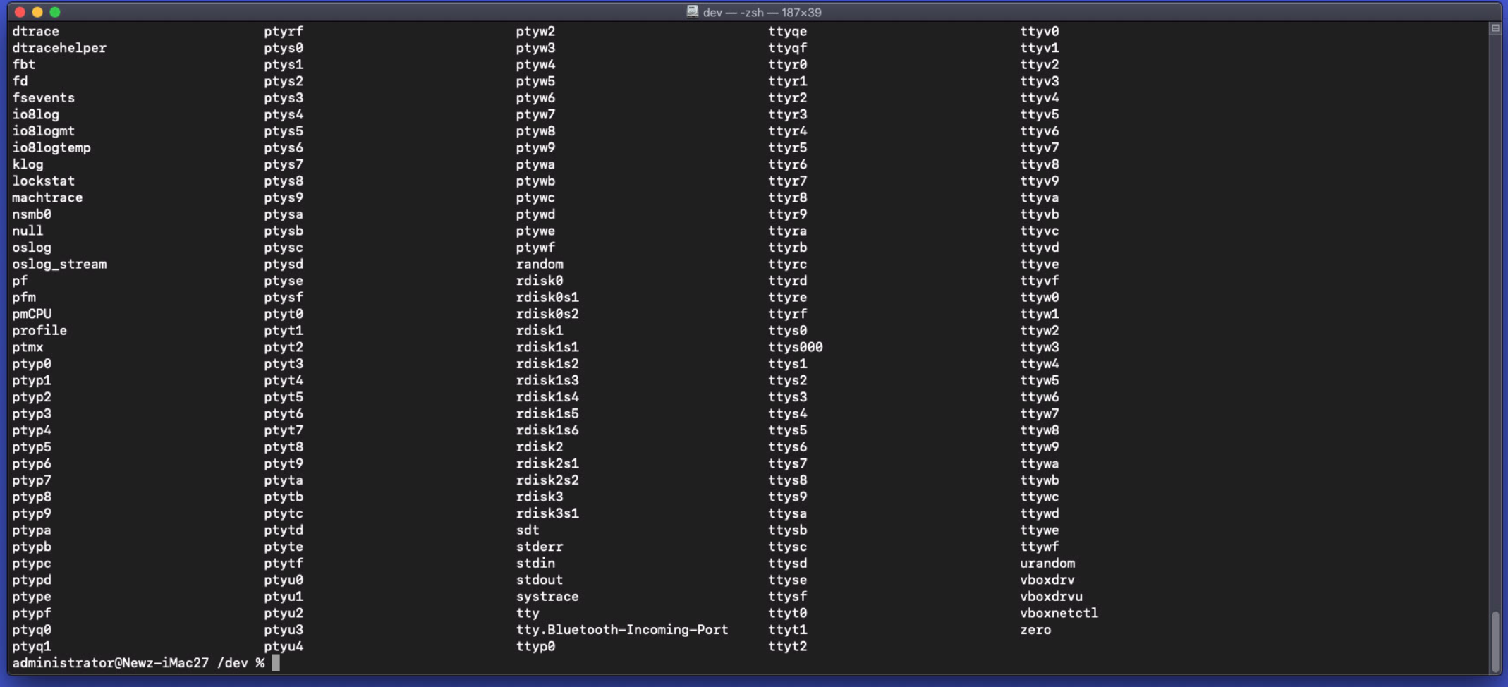

von Frank E. (Firma: Q3) (qualidat)
Gibts denn eine Möglichkeit, an den Drucker auch dann über USB (!) Daten
zu senden, wenn er nicht in CUPS eingebunden bzw. wenn CUPS überhaupt
nicht auf dem Raspi installiert ist?
Beim Mac (was in vielen Details dem Debian ähnelt) erscheinen auch
Gräte, für die kein Treiber installiert wurde, im System. Zumindest kann
man sie über den "Systembericht/USB" als vorhanden erkennen. Normale
Anwendungssoftware kann dann aber nichts damit anfangen.
Mit welchem Bash/Shell-Befehl kann man trotzdem Daten in so ein Device
schreiben?
Ich habe mich mal mit dem Terminal bis in das Verzeichnis "/dev/"
vorgearbeitet. Da gibts quasi hunderte EInträge, aber keiner davon hat
einen Namen, der auf den EPSON TM88V schließen lässt (s. Bild)
von Thomas W. (Gast)
Naja, da sind schon systemische Unterschiede, die Unterschiede BSD <->
Linux sind schon gross.
Wenn ich meinen Drucker (kleiner Brother) mit USB mit dem Raspberry
verbindet, erzeugt er ein Device /dev/usb/lp0. Das ist also ein ganz
banales Character-Device.
Was Du dann machen willst weiss ich ja nicht (ich kenne auch den Drucker
nicht). Und wenn das Ding ja schon druckt wuerde ich versuchen, die
spezifische PPD-Datei zu finden (oder eine vorhandene Datei
modifizieren). Der Druckerhersteller waere Dein Ansprechpartner
(PPD-Dateien sind eine Apple Erfindung, wurde dann sehr schnell ein
Industriestandard. Gerade im professionellen Bereich weil kein
geraetespezifische Treiber mehr gebraucht wurde).
> schreiben?
cat abc.txt > /dev/usb/lp0 sollte immer gehen, es sei denn, es ist ein
Lock drauf (weiss ich nicht, ob CUPS so etwas macht).
Das ist auch ein Apple, das Verzeichnis ist ausserdem nicht
vollstaendig.
Gruesse und Bonne Chance
Th.

Und mit welchem Tool oder Hilfsmittel finde ich dann unter "dev" den
richtigen Port? Keiner der Namen dort hat irgendwas mit "EPSON" zu tun

so lange cups nicht druckt, sollte der den USB-Port eigentlich auch
nicht anfassen.
Den cups-Daemon kannst du deaktivieren (systemctl disable ...)
Info über angeschlossene USB-Geräte bekommst du z.B. mit lsusb.
Du solltest unter /etc/udev/rules.d/ eine Regel eintragen können, damit
dein Drucker, sobald er erkannt wird, immer den selben Devicenamen
bekommt.
