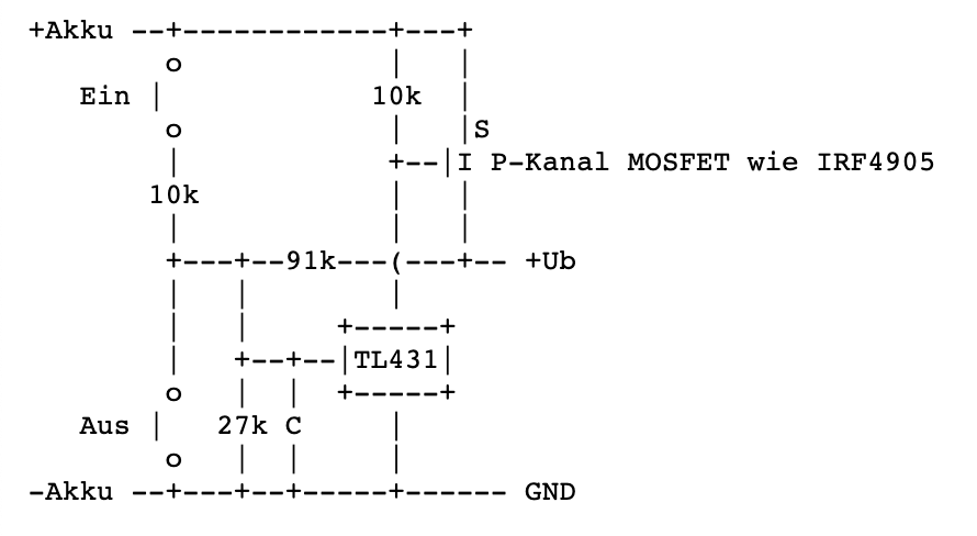

Ich möchte gerne den Unterspannungsschutz aus dem FAQ nachbauen. Meine
Anforderungen:
- Spannungsbereich 14,5 V - 21 V
- Abschaltspannung 14,5 V
- maximale Last 10 A
Dabei sind mir ein paar Fragen aufgefallen:
1) für die Abschaltspannung muss ich den Spannungsteiler von 91k / 27k
auf 18k / 39k anpassen, was dann 2,5 V am TL431 ergibt, passt das so?
2) welcher Wert ist für den Kondensator C in etwa sinnvoll um kleine
Lastspitzen abzufangen?
3) Reicht ein IRF4905 für 10 A? Braucht der einen Kühlkörper?
4) Wieviel Strom verbraucht die Schaltung im aktiven Zustand in etwa?
https://dse-faq.elektronik-kompendium.de/dse-faq.htm#F.21.12
Danke für eure Hilfe.
von Jens G. (jensig)
Für 14,5V Abschaltspannung wäre das falsch. Falscher als der
ursprüngliche Teiler.
Ja+Ja
Knapp 2mA (je nach Auslegung des Spannungsteilers)
von Marcel H. (multiholle)
Ja, habe das was durcheinander gebracht. 51.1k / 10,7 sollte hinkommen
Verbraucht der Mosfet nicht mehr? Das ist ja sehr wenig gegenüber einem
Relais.

von Michael B. (laberkopp)
Bei 2W ist ein kleines Blech angeraten, oder zumindest auf die Platine
schrauben auf der eine Kupferfläche liegt.
Wichtiger ist, dass deine
21V nicht überschritten werden. Die 20V absolute maximum UGS wird wegen
1.8V am durchgesteuerten TL431 bei 21.8V erreicht.
> Relais.
Tja, der Mosfet ist eben spannungsgesteuert - der braucht im statischen
Zustand keine Ansteuerleistung,
Das einzige, was man in dem Falle berücksichtigen muß, ist der
Spannungsabfall über den Mosfet, und damit in Verbindung mit Rds_on und
Strom die Verlustleistung. Die liegt grob gerechnet bei 2W - ein TO220
führt das bei 25°C Umgebung und 150°C Chip gerade so ab, tut der
Lebensdauer aber nicht gut. Also ein kleines Blech anschrauben ...
