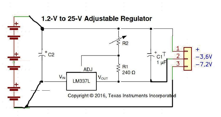

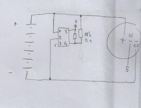

Hallo Forum,
ich benötige die im Bild links gezeigte Schaltung, also 2 verschiedene
Spannungen mit gemeinsamen + Pol.
Um die Zellen nicht ungleichmässig zu entladen, möchte ich diese zweite
Spannung (3,6V) über einen Negativregler erzeugen, der von der
Gesamtspannung (7,2V) gespeist wird. Ich dachte an einen LM337L. Jedoch
fehlt mir das Verständnis, wie ich diese Vorgabeschaltung von Texas
Instruments für meine Bedürfnisse integriere..oder denke ich da
womöglich falsch, mit dem, was ich vorhabe?
Andreas

von Andreas K. (paff)
Sehr gut, erklär mir den richtigen Weg :-)
Was gibt es zu erklären..es sind 6 Zellen, die unterschiedlich entladen
werden, weil in der Mittelanzapfung eine zweite Last dranhängt.
Laut meinem Verständnis werden die Zellen dadurch unterschiedlich
entladen, was bei wiederkehrender Entladung/Ladung zu unterschiedlich
geformten Zellen führt (richtig?). Um dies zu vermeiden, möchte ich die
Teilspannung -3,6V und die Gesamtspannung -7,2V von der gesamten
Batterie beziehen und nicht die Mittelanzapfung verwenden. Ist meine
Ansicht nun so richtig?
danke, das ist mir etwas zu high, bin da kein Profi..
Früher habe ich das mit einem LT1964BYP gemacht, aber den gibt es nicht
mehr. Habe leider im Moment nut diese alte Skizze..

von Klaus H. (hildek)
H. H. schrieb:
> Du bist meilenweit auf den Holzweg.
Nein, das geht schon so. Siehe Bild.
Deine Akkus werden so zwar gleichmäßig entladen, aber eben stärker, denn
der LM337 verheizt natürlich einiges: 3.6V * Iout(Pin2).
Klaus H. schrieb:
> denn der LM337 verheizt natürlich einiges: 3.6V * Iout(Pin2).
Gerade mal das Datenblatt des LT1964BYP angeschaut: der hat ja einen
sehr geringen Eigenverbrauch (typ. 30µA) - mit dem LM337 hast du in Ruhe
schon mal 5mA Eigenverbrauch - macht nochmal 18mW. Der kommt natürlich
noch dazu ...

danke für eure Antworten, Die erklärung des Schaltbildes von Klaus hat
mir sehr geholfen!

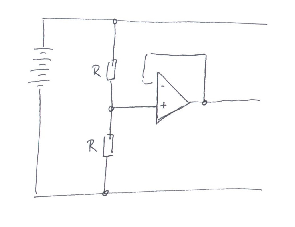

von Joe L. (joelisa)
Klaus H. schrieb:
> Günter L. schrieb:
>> Ist richtig, er will doch eine auf Masse bezogene
>> negative Betriebsspannung erzeugen. Also Masse = +.
> Er will eine auf den Pluspol bezogene negative Spannung erzeugen.
> In seinem Ausgangsbild (links) ist nicht mal eine Masse definiert.
> Braucht man auch nicht (nur z.B. bei Spice-Simulationen).
> Und an welchem Knoten man final die Masse definiert, ist der Schaltung
> egal, ebenso, wenn keine festgelegt ist.
> Beim Verständnis der Schaltung ist es meist hilfreich.
Ich könnt' ja wetten, dass der TO was ganz anderes will...
Oft braucht man eine bipolare Versorgungsspannung, will aber nur eine
Batterie verbauen. Dann macht es Sinn, dass man sich eine virtuelle
Masse schafft. Manchmal reicht dazu ein Spannungsteiler, manchmal nimmt
man besser einen (anders nutzlos "rumliegenden") OP.
Macht man das Ganze per Stabi, muss man zwingend beachten, ob die neu
geschaffene Spannungsquelle Strom liefern oder aufnehmen muss - oder gar
beides. Im einfachsten Fall tut's als Stabi ein Transistor mit
Spannungsteiler an der Basis -- aber dazu müsste man halt definitiv
wissen, wozu das Ganze gut sein soll.
Fruchtbar wird die Diskussion erst, wenn der TO etwas Info nachschiebt.
just my 2ct

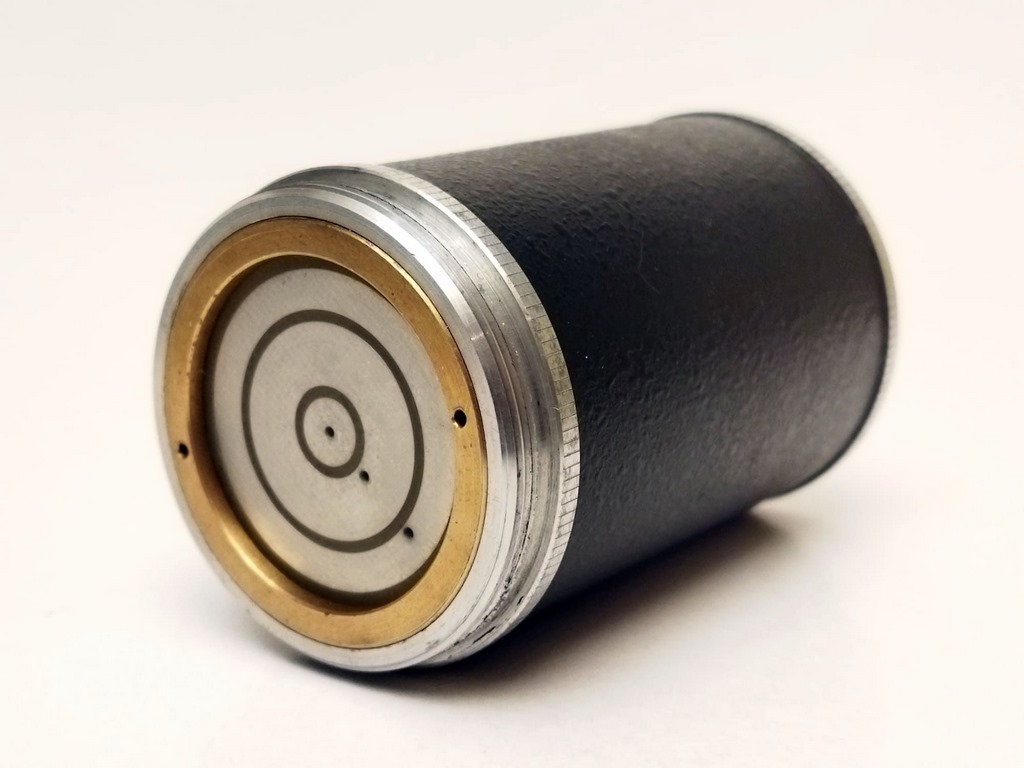

das ist für eine ganz einfache Anwendung..eine alte Kamera.
Hier im Bild ist im Zentrum der + Pol, dann folgen 2 Kontaktringe, mit
-3,6V und der äussere mit -7,2V.
Dies wurde damals vom Hersteller so realisiert, weil der
Belichtungsmesser mit 3,6V läuft und die Kamera mit 7,2V
Wenn man eine bipolare Versorgung braucht, dann:
- gibt man nicht +, -3.6V und -7.2V an
- nimmt man gerne bei OPA-Versorgung, aber dann gibt es selten eine
problematische asymmetrische Belastung und dann wird man in dem Fall
sicher keinen OPA verwenden für eine künstliche Masse - der Punkt ist ja
schon vorhanden in der Mitte zwischen den 6 Zellen!
Klar muss sein, dass diese -3.6V nur Strom gegen (+) liefern können,
keinen aufnehmen.
Und klar, es wäre schon interessant, was er mit der Anordnung versorgen
will.

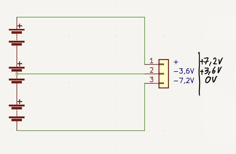

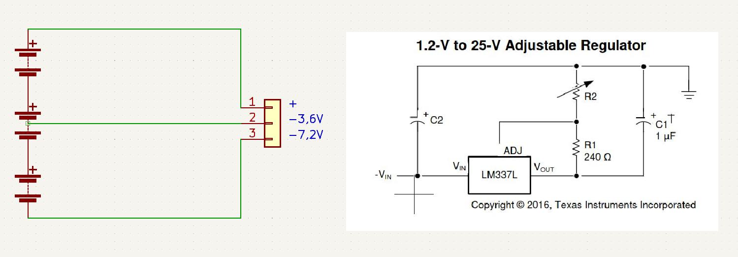

wie gesagt, die Schaltungsbeschreibung von Klaus war genau die Lösung,
was ich gesucht habe. Gerade auf dem Steckbrett probiert und
funktioniert :-)
Jörg R. schrieb:
> Man kann auch anders messen.
Hat ja mit dem Messen nichts zu tun, es hängt nur davon ab, wie die
Lasten angeschlossen sind. Vom mittleren Anschluss gibt es mit dem LM337
eben nur einen Stromfluss nach (+).
@Andreas K.
Mich hätte schon interessiert, was du wie an die drei Klemmen
angeschlossen hast. Meine Schaltung erfüllt das, was du im
Eröffnungspost wissen wolltest.
Ob es im Zusammenhang mit dem zu versorgenden Teil sinnvoll ist, weiß
ich nicht.
Das mittlere Potential kann man auch mit dem LM317 bereitstellen, nur
damit wird dann nur vom mittleren zum negativen Punkt ein Strom fließen
können ...
wie ich schon geschrieben habe:
7,2V für die Kamera (Motor, etc.)
3,6V für den Belichtungsmesser
das Ganze mit einem gemeinsamen Plus

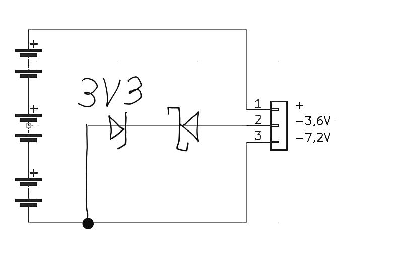

von Enrico E. (pussy_brauser)
Für den Belichtungsmesser können die 3V6 auch mit einer vorgeschalteten
3V3 Z-Diode und einer Schottkydiode erzeugt werden, dann entfällt auch
der Querstrom für den Spannungsregler.
ich hab die Kamera nicht vorort, das mach ich für meinen Kumpel
das hört sich ja pfiffig an mit der Z-Diode..vielleicht für die Zukunft,
danke. Der Akku ist bereits ausgeliefert
Da habe ich nicht aufgepasst 😀.
Ist deine Befürchtung (ungleiche Leerung der Zellen) denn überhaupt
relevant? Ich hätte vermutet, dass ein Belichtungsmesser im Vergleich zu
Kamera und Motor verschwindend wenig Strom benötigt. Dann dürfte die
sowieso vorhandene ungleiche Selbstentladung der Zellen und deren nicht
identische Kapazität den Effekt zudecken. In dem Fall wäre nämlich dein
linkes Bild vom Eröffnungspost völlig ausreichend.
Hast du die Möglichkeit den Strombedarf des Belichtungsmessers und der
Kamera gelegentlich mal zu messen?
Ja, ich habe das hier gelesen:
ja, Klaus, ich wollte das einfach etwas optimieren, ansonsten hätte ich
die alte Version lassen können. So hatte es auch der Hersteller gemacht,
aber in den Kameraforen wird wohl genau dieses Problem teilweise
behandelt und gesagt, dass die Zellen schneller unbrauchbar werden.
Keine Ahnuing, was der Belichtungsmesser zieht, kann ich vielleicht mal
messen..
Andreas, ich würde auf Kameraforen in dem Zusammenhang (Elektronik)
nicht allzu viel geben 😉.
Wenn das tatsächlich eine Rolle spielen sollte, dann könnte man auch
nach etwa der Hälfte der Laufzeit einfach die beiden oberen Akkus gegen
die beiden unteren austauschen ...
Erfordert halt ein wenig Aufmerksamkeit, wäre aber bezüglich der
Verluste die optimale Lösung.
Klaus H. schrieb:
Genau diese Mittelanzapfung ist es, was der TO vermeiden wollte - aus
Sorge (begründet oder unbegründet), dass seine Akku-Zellen ungleichmäßig
entladen würden.
Es gibt noch andere Fälle, wo eine "künstliche Mittelanzapfung", ergo
eine künstliche Masse, notwendig seine kann, so z.B der Betrieb aus
einem 9V-Block (6LR61, 6F22 usw - siehe oben "will aber nur eine
Batterie verbauen"): besagter (hochohmiger) Spannungsteiler mit einem
(anders nutzlos "rumliegenden") OP ist dann nicht die schlechteste Wahl.
In meiner Jugend hatte ich was in der Art als Zusatz für mein 3...25V/1A
Netzteil gebastelt, aus einem uA741 und einer nachgeschalteten
AB-Gegentakt-Endstufe. Diente mir viel Jahre als "bipolares
Labor-Netzteil" -- so lange, bis ich mir was Besseres leisten konnte.
Beides hilft dem TO jetzt nicht direkt (dazu waren auch seine Angaben zu
mager -- auch löse ich keine Sonderlocken-Probleme mehr), aber andere
Mitleser könnten durchaus davon profitieren.
-j
