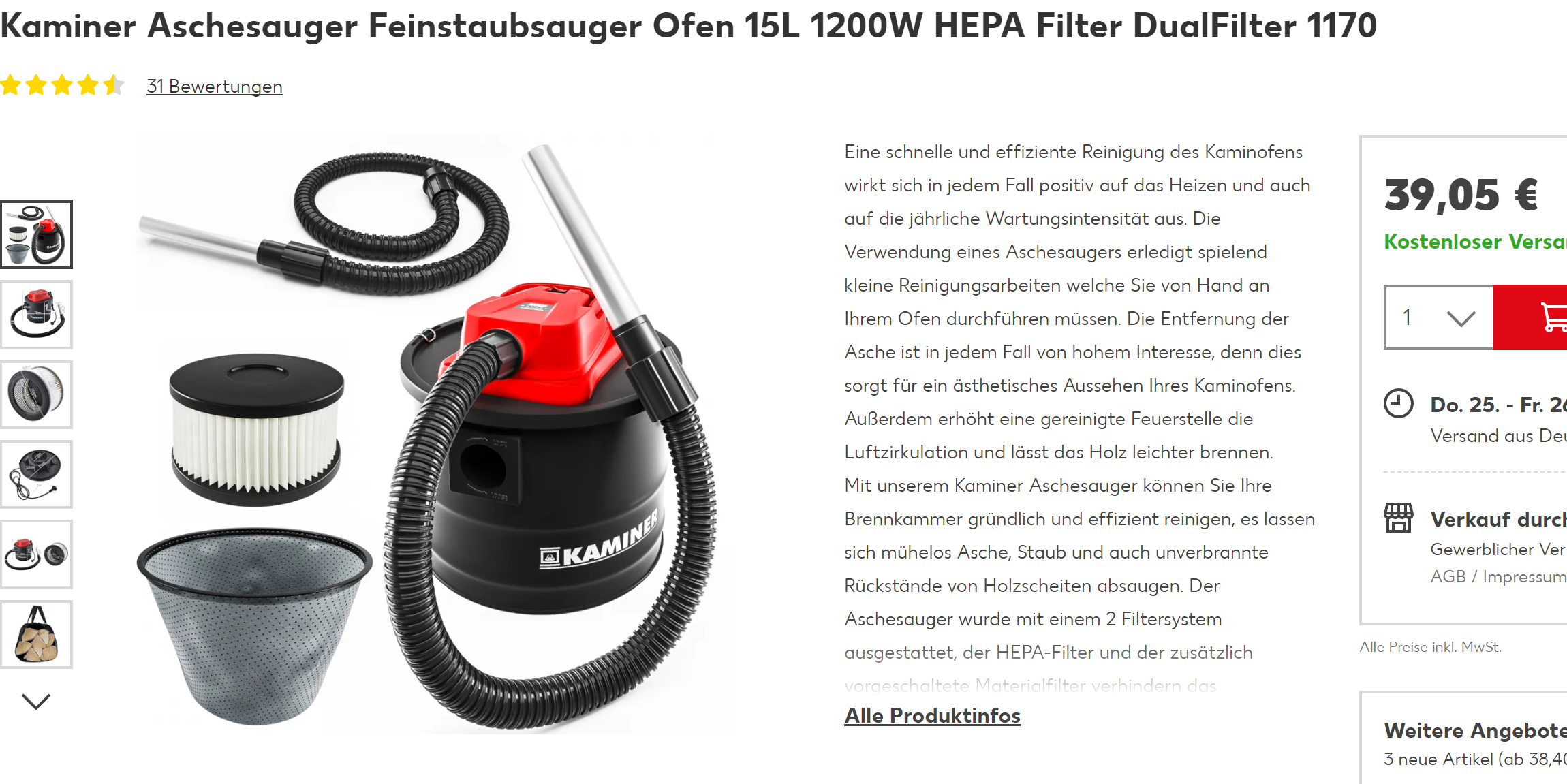

Ein PRCD schützt dich auch nicht besser als ein hoffentlich vorhandener
RCD im Haus. Wobei die glaube ich schon bei 10mA spätestens auslösen.
Aber mit einem SK2 gerät bekommst du trotzdem zu 99% erst eine geballert
bis er auslösen kann.
Lass den Murks nimm deinen Staubsauger. Es gibt auch Aufsätze mit Zyklon
Abscheidung und Filter die man einfach vor den Eigentlichen Staubsauger
setzt. "Aschasauger aufsatz" oder sowas. Im Prinzip eine Box Als Filter
mit 2m Schlauch. Da bleibt dein eigentlicher Staubsauger quasi
unberührt. Kosten auch fast nix die teile. Sowas ähnlich wie die
abbildung.

Jeder Behälter der den Unterdruck des Staubsaugers standhält und dicht
schließt, lässt sich zu sowas umfunktioniern. Und hat den Vorteil, dass
man so ein DIY-Lösung 100% überlebt!
Ok, ich wüsste schon wie man sich auch hier noch in die "ewigen
Jagdgründe" befördern könnte!

Klar kann man auch 3 stunden das ding nachbasteln aber bei dem preis?...
Was ich nicht verstehe was soll man an dem gekauften teil nicht
überleben können? MEinst der Fliesenstaub explodiert durch aufladung
wovor viele bei der Holzbearbeitung riesen angst haben? Oder was genau
soll da passieren deiner Meinung nach?...
