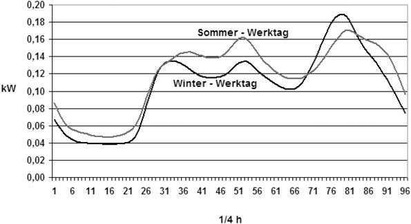

> Man kann natürlich auch einen Zeitpunkt mit wenig Elektrotransfer
> abwarten, wann könnte das sein?
Das wäre vernünftig. In unsrem Netz liegt der Zeitpunkt mit der
niedrigsten Leistungsaufnahme nachts zwischen 2 und 4 Uhr:

Sieht man sich das Lastprofil Winter Werktag an, wurde durch die
Vorverlegung des Termins auf 21:45 statt 02:00 die Abschaltung nah am
bedarfsmaxima statt in der Sohle vorgenommen.
https://media.springernature.com/lw685/springer-static/image/chp%3A10.1007%2F978-3-662-49463-9_8/MediaObjects/339276_1_De_8_Fig3_HTML.gif
