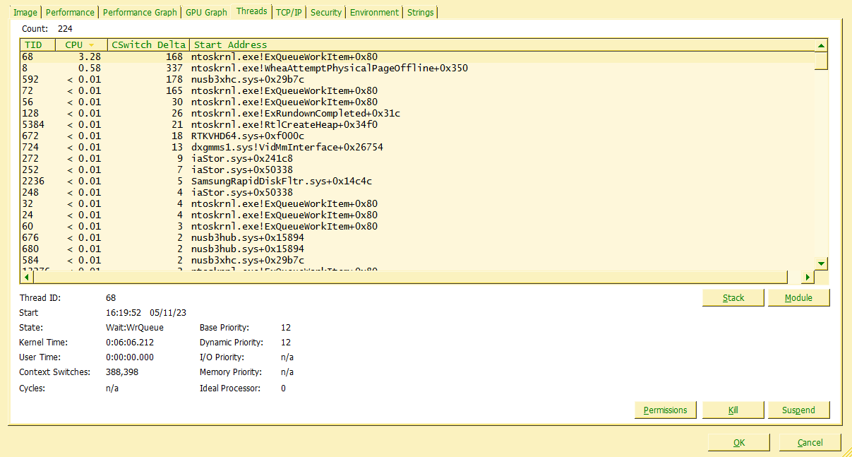

Unter Win7-64Bit benutze ich USB-USART Adapter (CP2102 & FT232) um von einem externen Geräten zu lesen.
Softwaretechnisch gibt es keine Probleme und die Adapter tun was sie sollen.

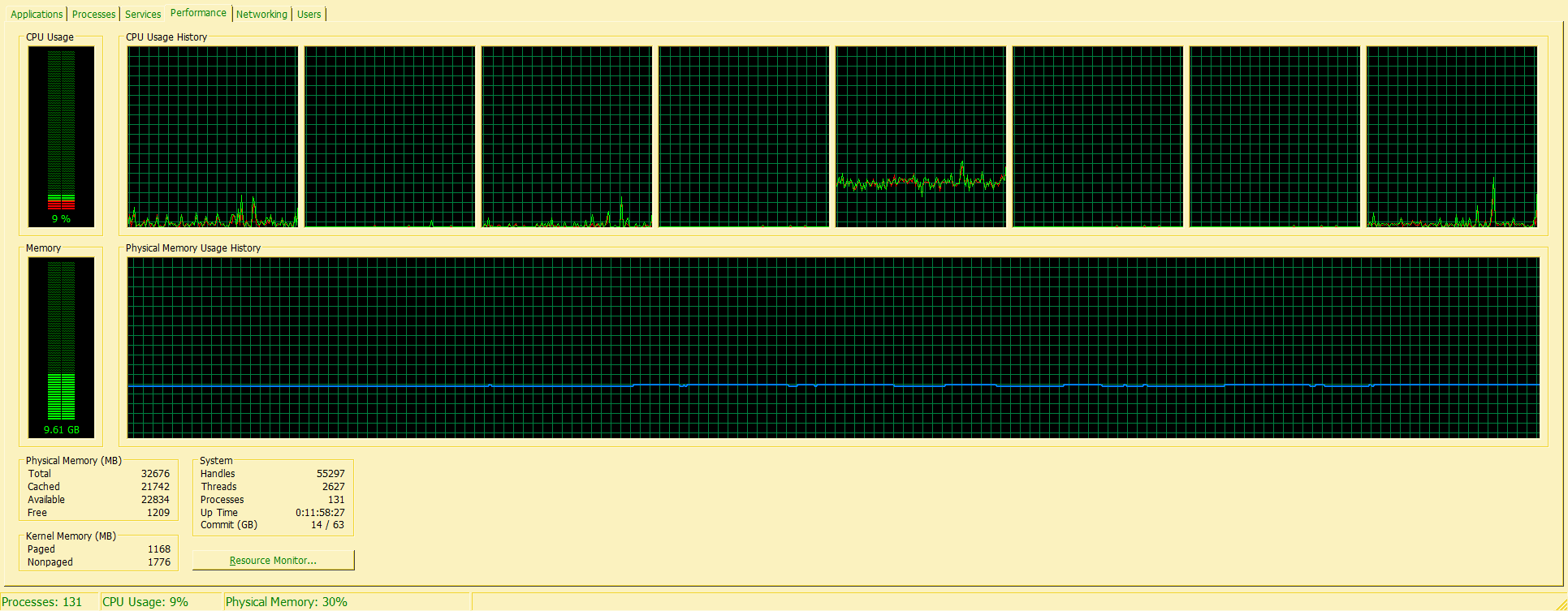

Jedoch tritt dabei eine hohe CPU Last im System Process auf (~3% , 1 Core ist mit ~25% dauernd am rödeln).
Der Port wird mit 9600,8,N,1 no flow control gelesen.
Das Phänomen tritt gleichermassen bei dem eigenen Programm als auch beim lesen über Tera Term auf.
Die Systemlast wird auch nicht durch eigene I/O Aktivitäten verursacht.
Es reicht nach dem CreateFile() [*] den eigenen Prozess mit dem Debugger anzuhalten, der System Prozess rödelt weiter munter vor sich hin solang der Port offen ist.
Ebenso kann man die Rx/Tx Leitungen abziehen so dass auf der USART Seite keinerlei I/O Aktivität auftritt.
Der Process Explorer zeigt dass der System Thread: ntoskrnl.exe!ExQueueWorkItem+0x80 die CPU Last zieht.

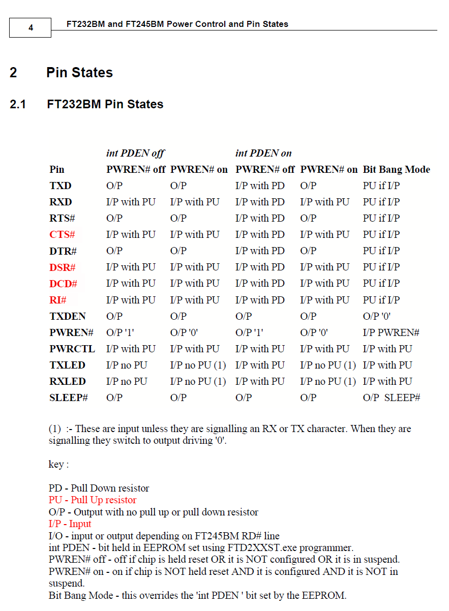

Du koenntest mal versuchen, an die Statuspins des RS-232 feste Pegel zu legen, und das Verhalten dabei zu bebeobachten.
Einfach ein 5cent Stück zwischen die Pins klemmen, so sind dann alle Beinchen auf 0. Daran wirds aber nicht liegen, der RS232 Treiber hält die Pins auf vorbestimmten Pegeln.
Es geht natuerlich nur um Eingangspins. Permutiere die Kombinationen einmal durch. So viele sind es ja nicht. Vielleicht erlebst du dann eine Ueberraschung :). Es koennte auch empfehlenswert sein, HW-Flowcontrol auszuschalten.

Status Pins auf feste Pegel legen

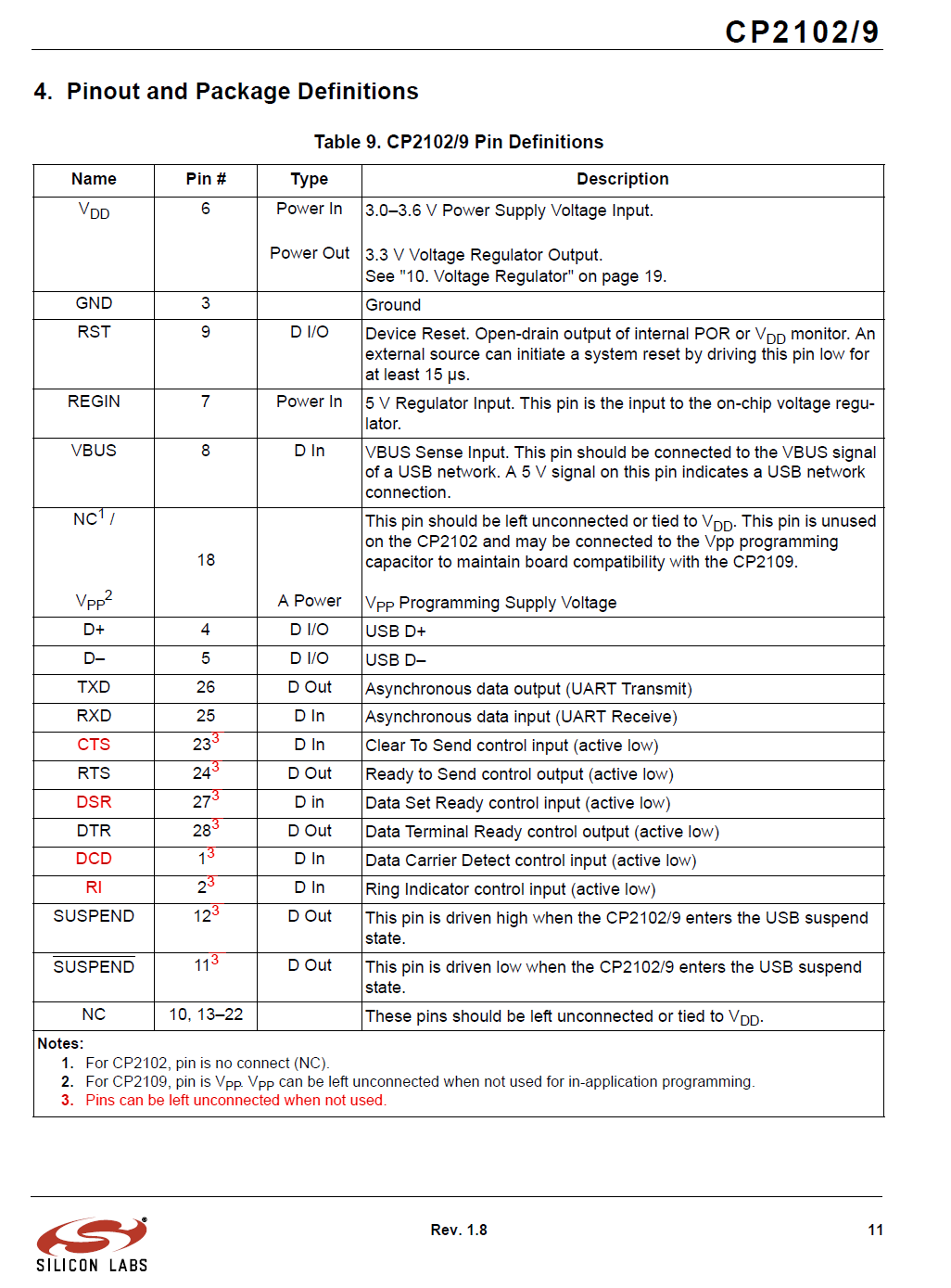

Im DB des CP2102 ist angegeben dass die Flow Control Input Pins, wenn nicht benötigt, offen gelassen werden können.
Ebenso gibt FTDI in der AN232B-02 an dass diese intern mit Pull Ups versehen sind.
Eine zwangsweise Beschaltung gab auch keine Veränderung.
