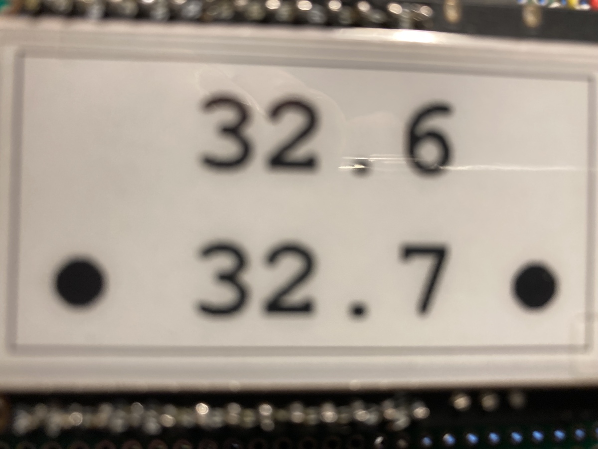

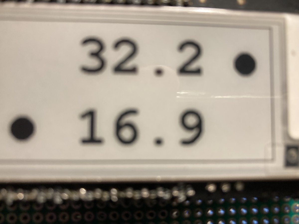

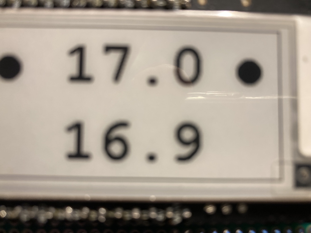

von Egon M. (knut735)
N. M. schrieb:
> Wo werden denn die einmal gezeichneten Kreise wieder abgelöscht?
ich werde Deinen Vorschlag probieren , aber ich glaube, das mit
GxEPD_WHITE hilft nicht weiter. Weshalb? Weil die schwarzen Kreise
automatisch verschwinden, wenn sich ein anderer Temperaturzustand
einstellt.
 Z.B. temp_links unter 18.0  mit den beiden Kreisen, wo einer nicht
hingehört (Abb1),
dann verschwindet bei Erhöhung temp_links über 23.0 einer der beiden
rückstandslos  und  an anderer Stelle erscheint ein anderer (diesmal
eine richtige Version) (Abb2).
Und Abb3 dürfte es auch nicht geben

von Foobar (asdfasd)
Ich denke, dass x und y bei den fillCircles falsch sind.  Die beiden
Kreise der temp_links-Vergleiche sind nicht die beiden oberen Kreise,
sondern die beiden linken, ...
Korrekt:
if (temp_links < 18.0)
  display.fillCircle(30, 40, 10, GxEPD_BLACK);
if (temp_links > 23.0)
  display.fillCircle(220, 40, 10, GxEPD_BLACK);
if (temp_rechts < 18.0)
  display.fillCircle(30, 98, 10, GxEPD_BLACK);
if (temp_rechts > 23.0)
  display.fillCircle(220, 98, 10, GxEPD_BLACK);

Die Kreise löscht du mit dem Funktionsaufruf in deiner Zeile 103
display.fillScreen(GxEPD_WHITE); // set the background to white (fill the buffer with value for white)
und das ist ganz entscheidend, um das Verhalten deines Programms zu
verstehen, wie du ja auch an den Rückfragen gemerkt haben dürftest.
Wie Foobar schon richtig angemerkt hat, werden die gezeichneten Kreise
so angezeigt, wie in deinem Programm kodiert:
¦ L<18   TempL  R<18 ¦
¦ L>23   TempR  R>23 ¦
Ein Tipp zu den Photos:
Wenn deine Kamera auf den kurzen Abstand nicht fokussieren kann, gehe
weiter weg vom Objekt und schneide hinterher aus. Bei einem schärferen
Bild würde man auch den dünnen Rand vom Funktionsaufruf in deiner Zeile
105 erkennen können und müsste nicht raten.
