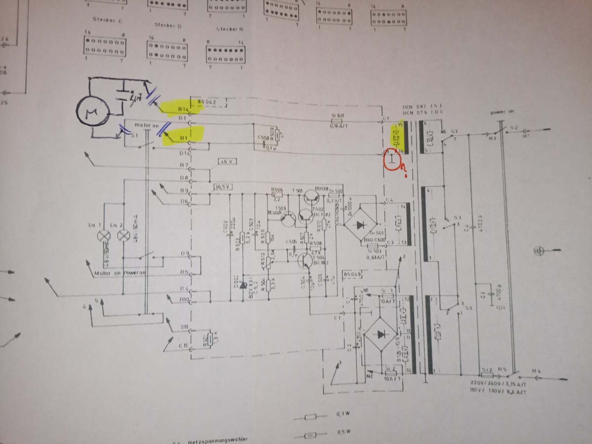

Hello, ich arbeite aktuell am Hack des AC Motors eines Band-Echos
(Dynacord Eminent 200, vgl Echolette und andere - alles mit 'Papst'
50Hz-220V Motoren ausgestattet und zum größten Teil auch gleiches
Fabrikat).

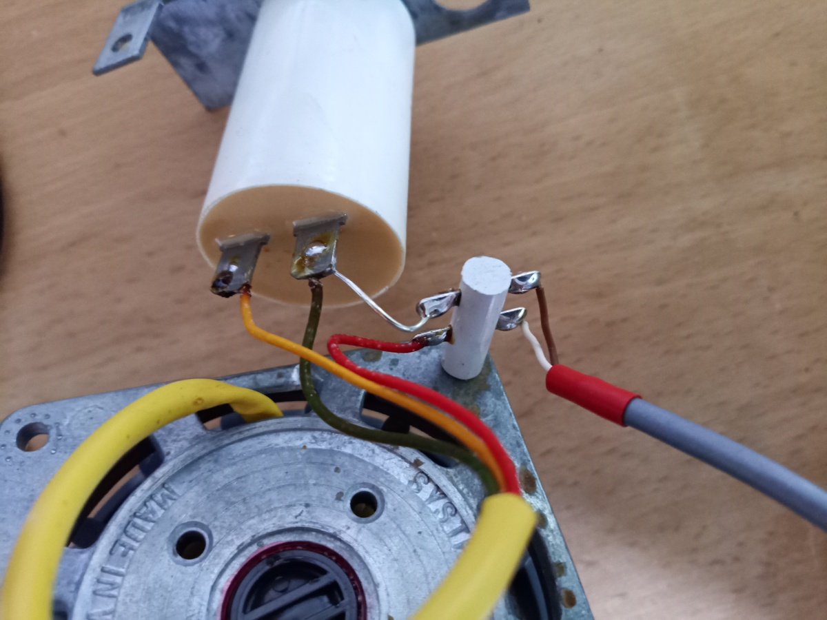

Es handelt sich dabei um einen Kondensator-Motor (Steinmetz?). Um die
Qualitäten des Teils voll ausschöpfen zu können, möchte ich die Drehzahl
des Motors durch Treiber-Frequenzen zwischen 35 und 65Hz statt der
festen 50Hz manipulieren-Ich bin mir darüber bewusst, dass das den
Wirkungsgrad etc. verschlechtert. Dadurch,dass diese Motoren aber
gnadenlos überdimensioniert scheinen, war das bisher kein Thema (siehe
Folgendes).

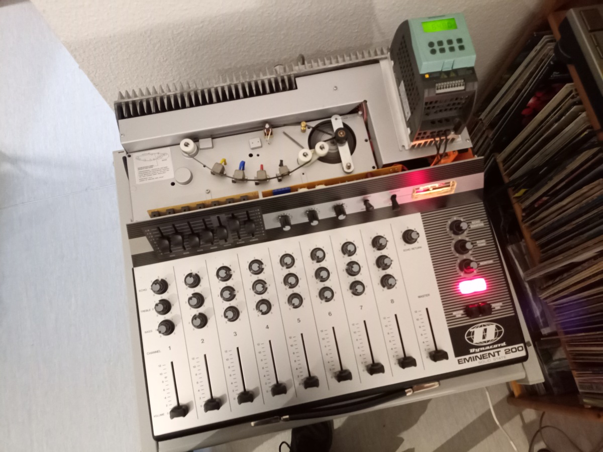

Erster Ansatz war, den Kondensator zu entfernen und einen alten, günstig
erworbenen Industrie-FU (Siemens G110 (ohne Filter)) anzuschließen.
Durch Regelung, Überwachung und vielseitige Einstellmöglichkeiten war
das auch soweit gut machbar....jedoch kämpfe ich nun mit EMC Problemen.
Der Motor 'pfeift' wunderbar mit 8kHz und streut damit auch trotz
geschirmten und geerdeten Kabels gut störend in den Signalpfad (nach
Aufnahme nur mit Notch-Filter brauchbar)). Ursprünglich wollte ich dem
mit Sinus-Filtern/einer Netzdrossel zu Leibe rücken, jedoch eskaliert
das preislich sehr schnell und schießt das Over-Engineering (mit dem FU
bereits passiert) ins All.
Gemäß der Kombo von Sekundärspule für den Motor-Pfad (220V) und der
verbauten Sicherung sollte die Leistung auf der einzigen benötigten
Phase mit Kondensator-Lsg bei max 35W liegen.
Ich hab den Motor-Kreis erstmal geschlossen (B1 + B14 verbunden)(steuert
nun über den Schalter nur noch den Elektromagneten zum Andruck der
Antriebs-Rolle). Den FU habe ich direkt an den Motor gehängt.
Nun kam mir eine Alternativ-Lösung, die bestenfalls mit fertigen Low-Key
Teilen ala Ali/Amazon machbar sein könnte (Leistungs-mäßig alles noch
mit gut Headroom). Was sagt ihr zur Kombo:<br>
Sinusgenerator (erstmal sowas, vll später einen schönen Alten
https://www.amazon.de/gp/product/B096VL8S14/ref=ewc_pr_img_3?smid=AWQAK54IYM8YC&psc=1
)<br>
0815 NF-Verstärker mit Meanwell  AC/DC(24V) gespeist (hab ich noch
über).
(https://www.amazon.de/gp/product/B07YDKK8XH/ref=ewc_pr_img_4?smid=A1A7E5ILEFA1R3&psc=1)<br>;
'''jetzt wirds brenzlich?'''<br>
Am Ausgang des Verstärker möchte ich dann auf die vom Motor geforderten
220V transformieren. Da es Platz- und Kostenmäßig überschaubar bleiben
soll, dachte ich an einen (AC/AC) Halogen-Trafo.
(https://www.amazon.de/gp/product/B003J6Z69M/ref=ewc_pr_img_1?smid=A2Z8X3U6OEWOVA&psc=1).<br>;
Die Amplitude am Motor würde ich dann bei konstantem(?) Verstärker- und
Trafo-Verhältnis über den Ausgang des Frequenzgenerators regeln
wollen.<br>
Vor allem die verbindung von Trafo zu Motor macht mir etwas Sorgen.
Sollte da eine Schutzeinrichtung (NTC) rein? Wäre das hier eine solide
Fertig-Lösung? https://www.ebay.de/itm/165669067983 <br>
Den Kondensator würde ich dann wieder einlöten, sodass eine Phase zum
Ansteuern des Motors genügen sollte(????) <br>
Ich habe das dumpfe Gefühl, da ein oder zwei Teile zum Feuer-Opfer
freizugeben. Helft mir doch bitte mal auf die Sprünge.
In Anbetarcht dessen, wie gut das Tape-Echo mit Tempo-Kontrolle (bis auf
das verdmmte Pfeifen des FU) klingt, fällt mir die Akzeptanz einfacher
'Dont's' etwas schwer.
Let the Roast begin...
Grüße, Flo

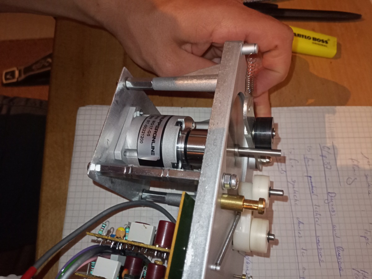

von Gerhard O. (gerhard_)
Entschuldige wenn ich momentan nicht auf Deine Fragen eingehen will,
weil es mir gerade in den Sinn kam, ob man nicht einen ausgebauten BLDC
Capstan Motor aus einer ausgeschlachteten VHS Maschine verwenden könnte.
Solche BLDC Motoren haben die Steuerlogic schon mitintegriert und man
könnte sie mit einer externen Zeitbasis mit variabler Drehzahl
einstellen. Man muß allerdings die normale Ansteuerung irgendwie faken.
Ich spielte mit solchen Motoren vor Jahren herum und kriegte sie schön
zu laufen. Habe mich aber danach nicht mehr damit beschäftigt. Die haben
wegen ihren Schwungmassenrotor einen sehr gleichmäßigen Lauf. Zu schade
zum entsorgen.

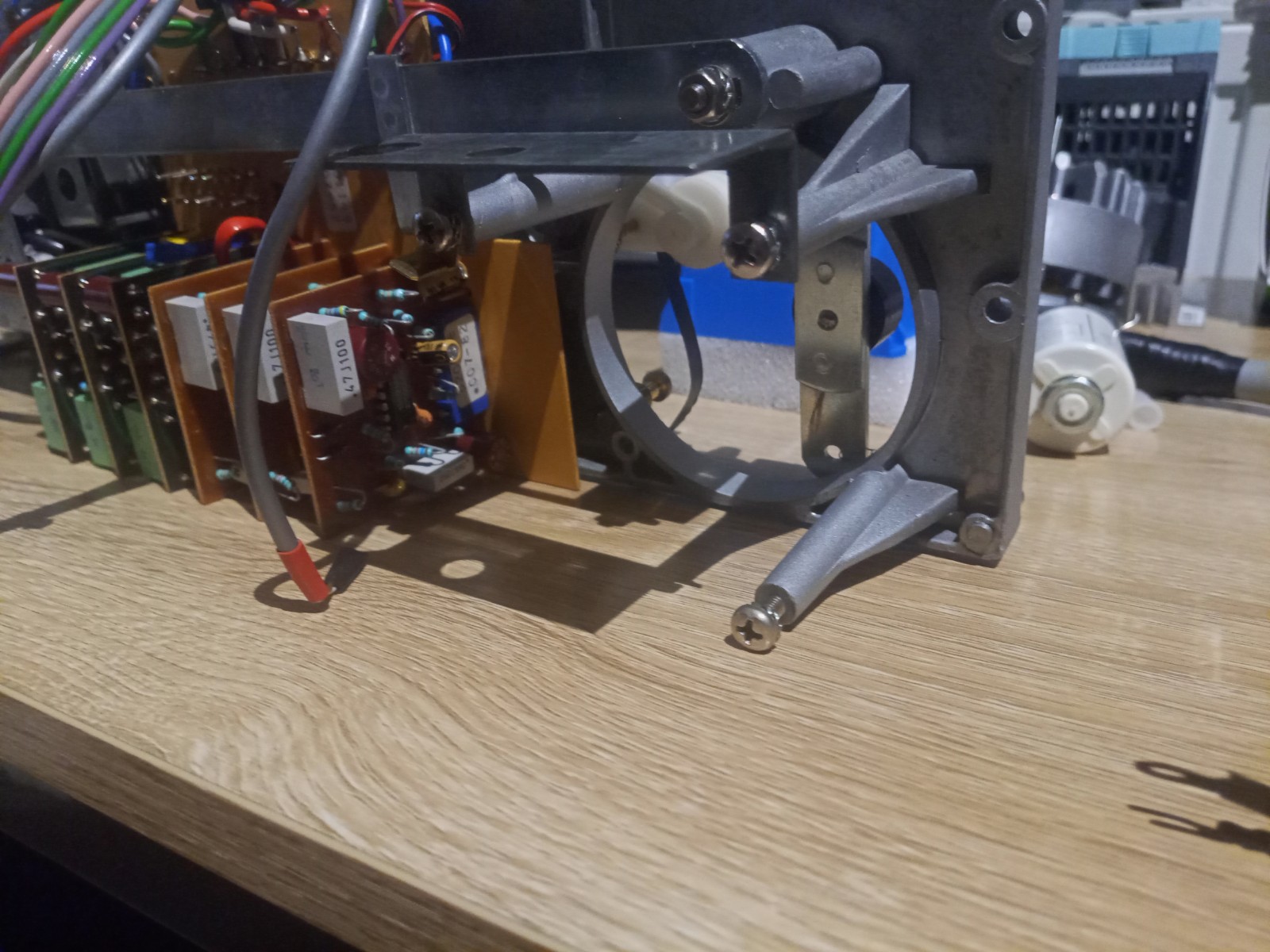

von Florian S. (Firma: TU Ilmenau) (flsc)
Danke für den Input, mechanisch scheint die Bauform des Motors recht
spezifisch (keinerlei Übersetzung/Getriebe oder übriger Platz, Achse des
Läufers führt direkt das Band) aber ich sehe mir die Art Motor, die du
empfiehlst auch mal an.

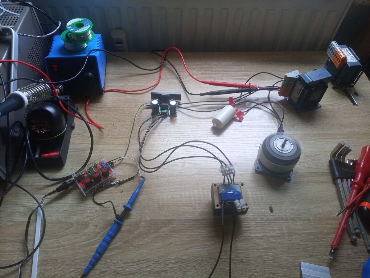

von Michi S. (mista_s)
Sehr gut erkannt!
Als Halogen-Trafo findet sich leider alles mögliche im Handel, denn die
kleinen 12V Birnchen sind da, wie jedes Glühobst, hochgradig
anspruchslos an ihre Stromversorgung.
Du brauchst aber einen richtigen möglichst unelektronischen Trafo, 2
Spulen und 1 Eisenkern, mehr solls gar nicht sein; leider ist damit so
ziemlich alles, was sich platz- und gewichtsmäßig im unteren Bereich
befindet raus, das sind nämlich i.A. elektronische Trafos a.k.a.
Schaltnetzteile, die definitiv nicht verkehrtrum (also zum
hochtransformieren) funktionieren werden.

von Old (Gast)
Dass elektronische Trafos ungeeignet sind, sollte klar sein. Aber auch
50Hz Netztrafos sind weitgehend ungeeignet, da sie bei Frequenzen herab
bis zu 35Hz schnell die Kernsättigung erreichen werden. Einzig 50Hz
Netztrafos für z.B. 380/400V Netzspannung könnten da vielleicht noch
verwendbar sind. Müsste man mal rechnen, wenn man die genauen Daten der
Motor-Leistungsaufnahme (Wirkleistung und Blindleistung) kennt.

Bezüglich des Kennwerte des Motors (letztlich doch ein ziemliches
Nischenprodukt) finde ich leider nur die Angaben, die auf dem Gehäuse
stehen : 220V und 2uF für den Steinmetz-Kondensator(siehe Bild im ersten

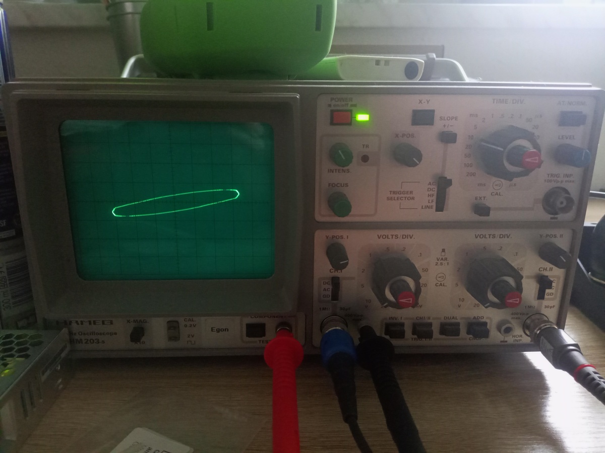

Post). Was mir auffällt, ist dass ich beim Messen zwischen zwei
Phasenanschlüssen mit ~715 Ohm auf einen ganz schön hohen(?)
Real-Widerstandswert komme, zwei Phasen verbunden gegen die Dritte
ergibt dann ~537 Ohm, also nicht ganz 1/sqrt(2)). N-Leiter gibt es
keinen - gegen Ground am Gehäuse gemessen gibt es nur OL/MOHm - heißt
Dreieck + Widerstände oder kommt das nur über die Wicklungen? Von der
Größenordnung passen die Werte immerhin zur 0,16A Sicherung. Macht die
Lissajoue (UV) dazu Sinn (siehe Bild - hatte keine Bananen, deshlab mit
Multimeter-Leitungen gepfuscht)?

von H. H. (Gast)
Nix Steinmetz!
https://de.wikipedia.org/wiki/Kondensatormotor

Kommst du da über die Widerstandwerte, die ich angegeben hatte drauf?
Hilf mir doch mal auf die Sprünge - bim Artikel heißt es ja:
"Kondensatormotoren sind aus Kostengründen bei kleineren Leistungen für
Zweiphasenwechselstrom ausgelegt, besitzen also im Stator zwei
Wicklungen, die zueinander um 90° gedreht angeordnet sind, wie in
nebenstehender Schaltskizze dargestellt. Es gibt aber auch Typen mit
mehreren Wicklungen, die ab einer gewissen Anzahl kreisförmig im
Statorpaket angeordnet sind. Bei größeren Leistungen werden
Asynchronmotoren für Dreiphasenwechselstrom verwendet. Die drei
Wicklungen im Stator sind dann um 120° gedreht angeordnet und die
zugrundeliegenden, verschiedenartig realisierten Schaltungen zum
einphasigen Betrieb werden als Steinmetzschaltungen bezeichnet."
Gerade noch entdeckt, dass im Datenblatt (des Gerätes drumherum)
tatsächlich gerade mal 20W Ausgangsleistung des Motors angegeben sind -
also schon recht niedrig. Machst du das daran oder an ganz konkreter
Logik fest?
Ohne Kondensator konnte ich einfach UVW des FU dranpacken und es hat
inkl. Richtugnsumkehr beim Vertauschen zweier Phasen funktioniert - wäre
das beim Zweiphasenmotor dessen Kondensator-Pfad ich unterbrochen habe
auch so?
Nun steht ja eh erstmal die Rückkehr zum Einphasen-Prinzip an, somit
macht es bis auf eventuelle Qualen (soviel zu den
Schutz-Bestrebungen...), die ich dem Teil bisher zugemutet habe, keinen
Unterschied für die weiteren Lösungsansätze - falls sich da noch neues
Wissen ergibt danke ich gewissermaßen für den Exkurs.

von H. H. (Gast)
Matthias S. schrieb:
> Ich schätze den Motor
> als ein Modell mit etwa 1500 U/min ein.
Steht doch drauf, dass er 4-polig ist.
Nö, da hast du wohl eh falsch gemessen.
Der hat nicht mehr als 5W an der Welle.
> auch so?
Ja, aber so richtig rund läuft der dann nicht.

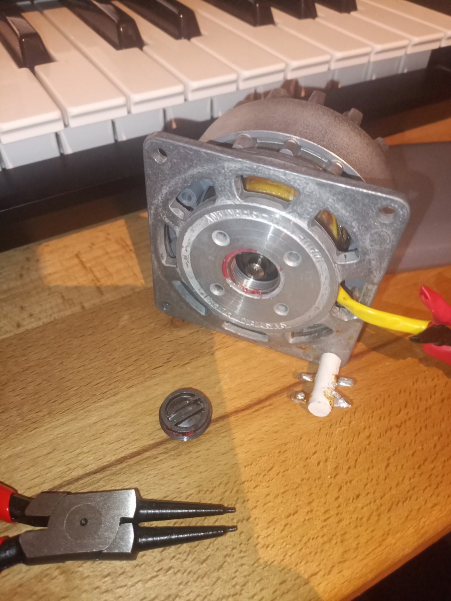

Im Bild des stark verrostetetn Motors aus dem Echolette Video, sieht man
den ausgebauten Außenläufer von unten/innen...vll bekommt man das mit
einem 'out of the box' -Teil zu einem soliden Antrieb mit Schwungmasse
kombiniert

Ich glaube das wird es:
man kommt von der Bodenplatte des Stators an die Welle des Läufers - die
steht da nur mit einer Klemm-Feder gesichert ca 5 mm raus. Ich denke,
ich packe einen Standard BLDC an diese Bodenplatte (da sind im Gehäuse
noch gut 10 cm Luft zur Platine). Zwischen den Wicklungen und der Platte
ist auch leicht Platz für Muttern um den BLDC über die schon vorhandenen
Löcher (+Adapter) zu befestigen. So habe ich eine super stabile und
präzise (da Original) Konstruktion, die Schwungmasse des alten Motors
und alles läuft bequem geregelt...

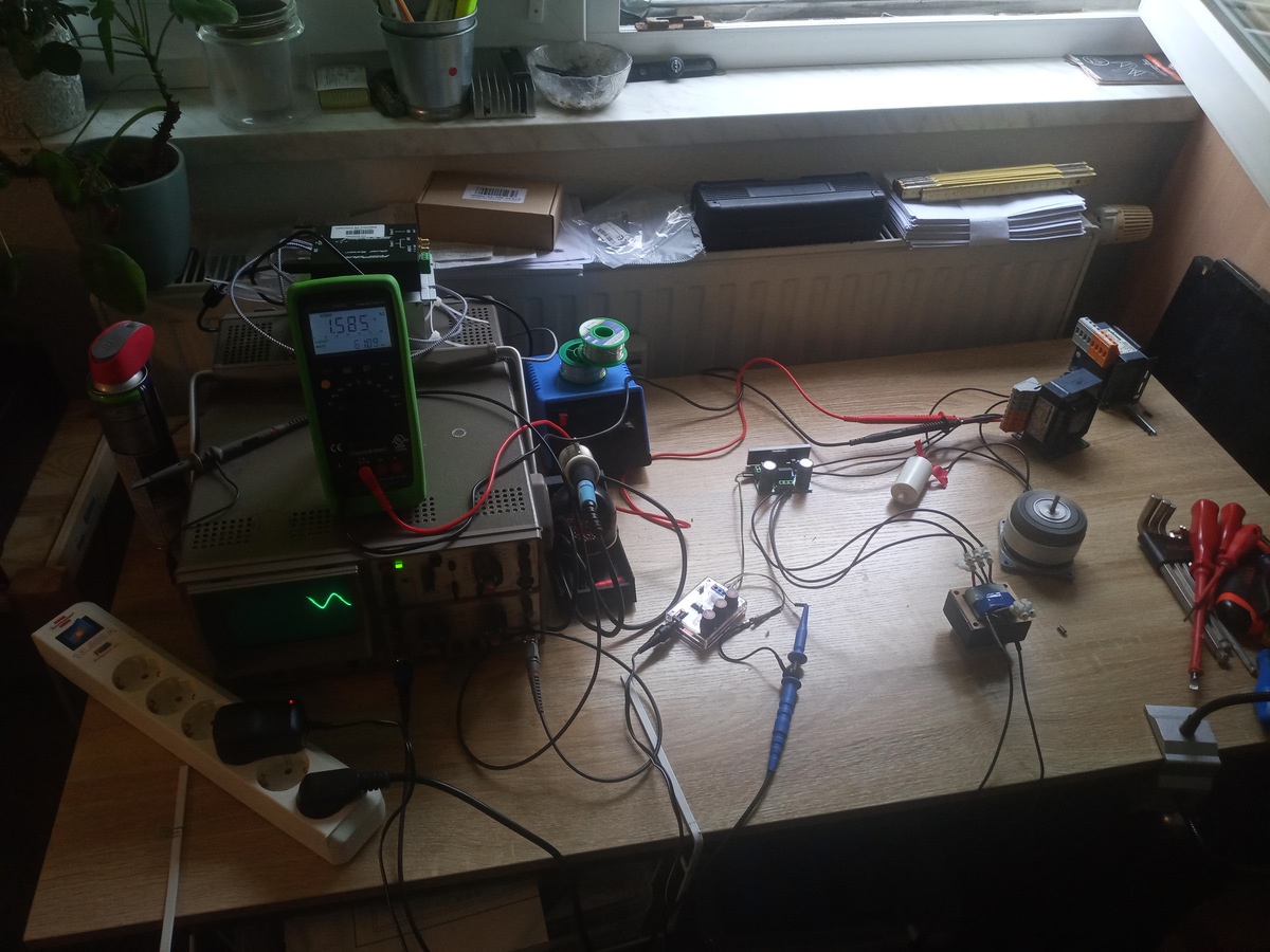

So, zum Jahresende noch ein kleiner Report um die Diskussion vom
Frühjahr angemessen zu würdigen.
Hatte tatsächlich die (von H.H.) empfohlenen Trafos in der Bucht
geschossen und den Aufbau getestet..lief für 2min, dann quitierte der
Verstärker Baustein den Dienst (was ja eine der Prognosen war).
Abschließend würde ich sagen, das Prinzip funktioniert, aber das
Trasnformationsverhältnis sollte anders gewählt werden und durch einen
leistungsfähigeren Verstärker (höhere Spannungsverstärkerung) ergänzt
werden. Hier steigen natürlich Kosten und Platzaufwand.

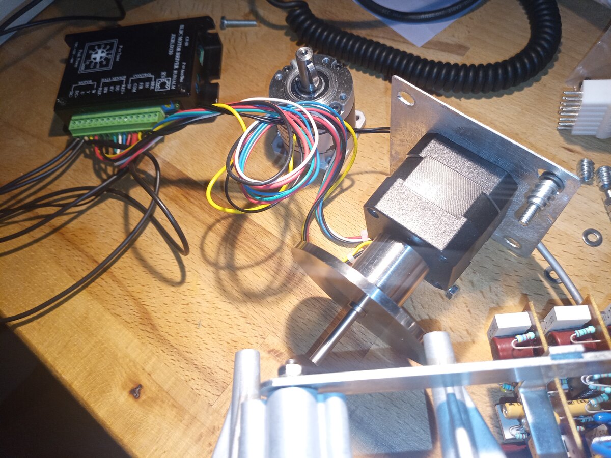

Das Rennen machte am Ende dann eine eher Mechanik- als ET-lastige
Lösung:
Ein Maschinenbauer aus der Familie fertigte mir ein schickes Capstan mit
Schwungrad, welches ich mit einem BLDC Motor im Nema17-Format + fertigem
Treiber (PWM/Poti gesteuert) kombinierte. Ursprünglich mit Getriebe
dazwischen, welches den Aufbau sehr stabil machte und den Arbeitsbereich
fast perfekt in die Nenndrehzahl verschob, jedoch viel zu laut war um
für ein Musik-Instrument zu fuinktionieren. Zwischenlösung der
Verbindung hat ein klein wenig Unwucht, welche aber einen ganz netten
Effekt auf den Sound hat.
Nächste Iteration dann mit besserer Verbindung (Teil ist noch vom
Getriebe im 8mm Maß da), Leier-Effekt dann vll über PWM.
Hier die Bilder vom Experiment und der Lösung
