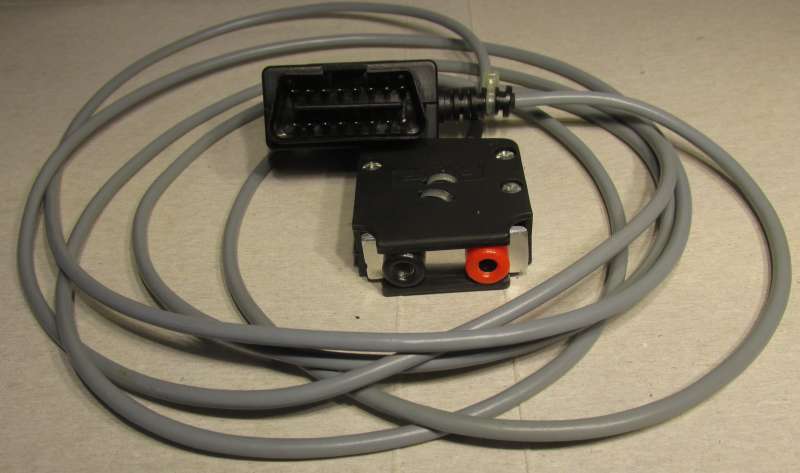

Auch der OBD2 Stecker bzw. Buchse hat Dauerplus. Es gibt Adapter auf
Zigarettenanzünderbuchse.
https://www.ebay.de/itm/114894415997
der Tip ist gut, nur sehen die Kabel verdammt dünn aus, für
Martin K. schrieb:
> ein NAVI
wirds reichen, für beliebiges Andere wie Staubsauger oder Kompressor
eher nicht.
Die Frage ist auch mit wieviel Ampere die Dauer+ am OBD2 abgesichert
ist.
Richtig, aber die ist ganz sicher nur für geringe Ströme geeignet. Wie
robust die gegen häufige Steckzyklen ist, können wir nur hoffen.
