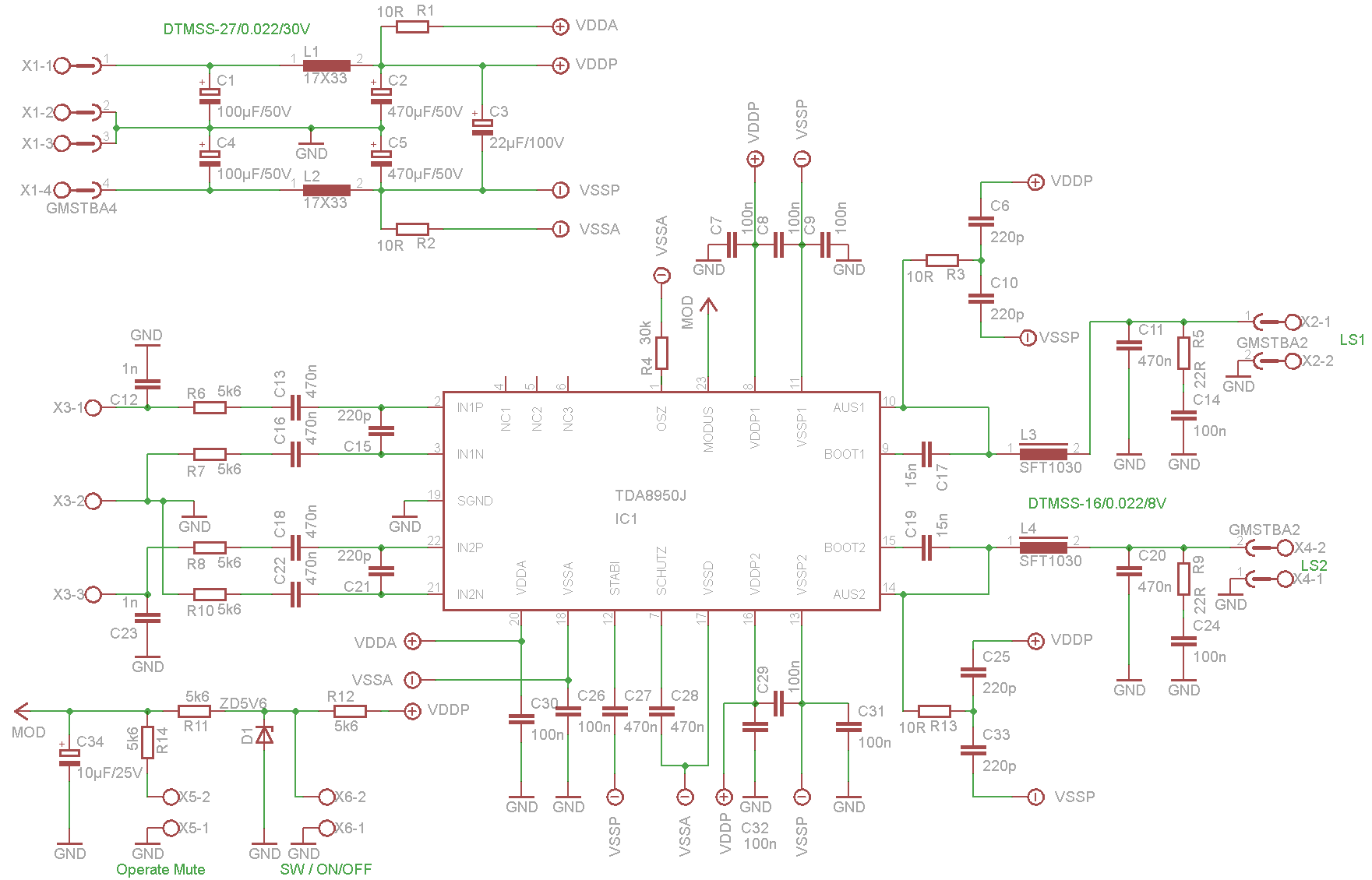

von Markus A. (tubeland)
Wie gezeichnet habe ich die Schaltung gem. dem Herstellerangaben
umgesetzt.
An x4 habe ich eine DC Spannung von ca 3 V
Test Betriebsspannung ist derzeit +/- 15V
Ich habe auch DIY Projekte mit mein Projekt verglichen und kann einfach
keine Fehler finden.
Da man an den tda8950j nur sehr schwer heran kommt, habe ich den bei
ebay bestellt. (Cina)
Der sah auch unbenutzt aus.
Ob dieser bereits kaputt war oder fehlerhaft ist kann ich nicht sagen.
Nun weiß ich nicht woran es liegt.
Die Leiterplatte habe ich dafür herstellen lassen und ist in industrie
Qualität
nach gerber daten gefertigt.
Meine Vermutung das villeicht das bauteil schon defekt war.
Was meint ihr dazu?
Gruß markus
Es geht um die Schaltung bzw. ob ich hier einen Fehler eingebaut habe
oder eben nicht.
Ach ja Ganz Vergessen: R2 wird Heiß R1 Nicht! ( 2 Watt typ)
wobei auch ein 0,6 Watt Typ wohl ausreichend währe
 Spannung bricht bis auf 1,6V Zusammen!
Der Ruhestrom Bei weiten zu hoch!
Die layer sind uninteressant da diese vom  Schaltplan umgesetzt werden.
Diese sind nach Protokoll Fehlerfrei. Auch will ich Keine Diskusion Über
das Leiterplatten design, haben.

habe gedacht das hier jemand einmal die Schaltung auf Fehler Schekt mehr
wollte ich nicht.
Markus A. schrieb:
> habe gedacht das hier jemand einmal die Schaltung ...
Dann verlinke das Datenblatt. Den Mangel hat Michael bereits abgestellt
und zurecht noch etwas gekrittelt.
Insbesondere das Applikationsblatt an dessen Layoutvorlage Du Dich
orientiert hattest, wenn die Platine großes Geheimnis bleiben muss.
Das wären schon mal zwei typische Mängel von vielen Millienials.
Vielleicht hast Du auch nur die 220nF Kondis zu weit weg plaziert. Oder
an einem Pin VSSA mit VSSP vertauscht.
Ohne ein Oszi an die Ausgänge vor der Ausgangsdrossel zu hängen und den
Signalverlauf plotten, wird hier keiner weiterkommen.
Aber das solltest Du als Unterschied zur analogen Verstärkerschaltung
wissen, wenn Du das schon 40J lang machst und weit über 10 Jahre hier im
Forum angemeldet bist. Daher wirst Du den Kasten Bier mit Deinen
Wettbrüdern jetzt fair teilen müssen.
In diesem fall verliere ich auch gerne die wette.
Es liegt en bischen daran das ich in der vergangenheit hier im Forum die
Beiträge nicht so reibungslos liefen, das hat mich etwas abgeschreckt.
wie auch immer.
ich habe damit kein problem Mein PCB Layout zu veröffendlichen. bzw.
Ossi Plot an zu pinnen.
Mir wurde beigebracht: wer viel Mißt misst Mißt. erst einmal die Ursache
finden warum zuviel Strom Fließt. das ist das Problem. Alles Andere
Sollte sich dann von Selbst lösen.
Die Pinn´s habe ich mehrfach kontroliert und nicht´s gefunden.
ich Mache bei der nästen gelegenheit die layer zum hochladen fertig.
Muss erstmal schnell weg.
