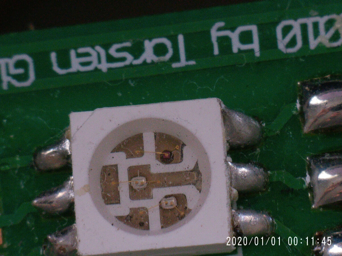

ich hab mich im Jahr 2010 mal an einer WordClock Sammelbestellung beteiligt. Leider sind mir nun ein paar LEDs eingegangen, die ich gern tauschen möchte. Ich hab schon einige Zeit verbracht die LEDs irgendwo zu finden, doch leider ohne Erfolg. Die einzige Information die ich finden konnte ist, dass es sich dabei um diese LEDs gehandelt hat: Beitrag "[V] SMD RGB LED PLCC-6"
Torsten (der damals die Sammelbestellung organisiert hat), hab ich auch bereits angeschrieben, doch leider keine Antwort bekommen.
Hat hier jemand von euch vielleicht noch ein paar LEDs von damals? Ich würde gerne die LEDs mit baugleichen Typen tauschen, damit die Segmente in der gleichen Farbintensität leuchten.
Vielen Dank!

Bernhard B. schrieb:
Ich hab mal zwei Bilder angehängt.
Danke für die Bilder. Und sorry, ich war davon ausgegangen, dass es einzeln adressierbare LEDs sind.
Den exakten Typ und Hersteller wird man so nicht rausfinden. Man könnte aber vergleichsweise nach einem Typ mit ähnlichen Spezifikationen suchen:
https://www.lcsc.com/products/Light-Emitting-Diodes-LED_528.html
Filter: Emitted Color: RGB Lens Color: Colorless, Colorless transparent Forward Current: 20 mA
140° Öffnungswinkel ist inzwischen unüblich. Wichtig ist auch die Pinbelegung, viele LEDs haben eine andere Reihenfolge der Farben.
Die hier könnte gehen: https://www.lcsc.com/product-detail/Light-Emitting-Diodes-LED_Everlight-Elec-67-235-REGBB2C-A01-2T_C2943460.html (Markierung am Gehäuse 180° gedreht)
Allerdings fehlt hier (https://www.mikrocontroller.net/articles/Word_Clock_Variante_1_-_getrennte_Steuerplatine#Technische_Daten_der_SMD_RGB_PLCC-6_LEDs) leider eine Angabe zur Helligkeit der LEDs. Aber vielleicht kann man das über Anpassung der Vorwiderstände bewerkstelligen. Heutige LEDs sind tendenziell heller als die von vor 10 Jahren.

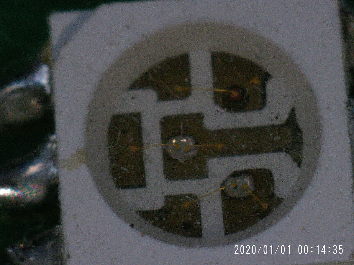

Sam W. schrieb:
Falls du ein Detailfoto der verbauten LED-Strukturen machen kannst, könnte man auch so auf den Typ schließen. Die sind im Regelfall alle etwas anders angeordnet, haben einen anderen Trägerrahmen etc.
Damit hast Du Hersteller und Serie, es fehlt aber immer noch die Selektion. Damit das Ersatzteil nicht auffällt, müssen die drei Farborte und Helligkeitsgruppen bekannt sein und passen.
Idealerweise notiert man sowas auf der Platine oder im Gehäuse.
#7414004
Was dann die Frage aufwirft, ob die aktuellen Werte nach immerhin 13 Betriebsjahren überhaupt noch irgendwie irgendwas mit den Datenblattwerten zu tun haben.
Letztendlich wird es darauf hinauslaufen, alle LEDs zu erneuern.
