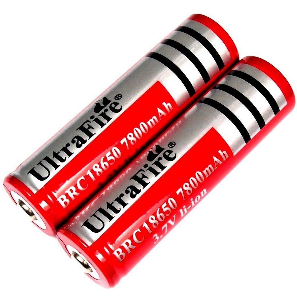

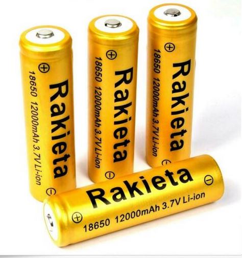

von Thomas R. (Gast)
Ich lege noch eines drauf - siehe Bild.
Zum Spaß habe ich einen gekauft und gemessen - tatsächliche Kapazität:
0.00 Ah.
Der Verkäufer ist inzwischen bei ebay verschwunden.
Oder die Chinesen rechnen anders:
4 Zellen zu jeweils 3 Ah macht 12000 mAh?
2 Zellen zu jeweils 3.9 Ah macht 7800 mAh?
