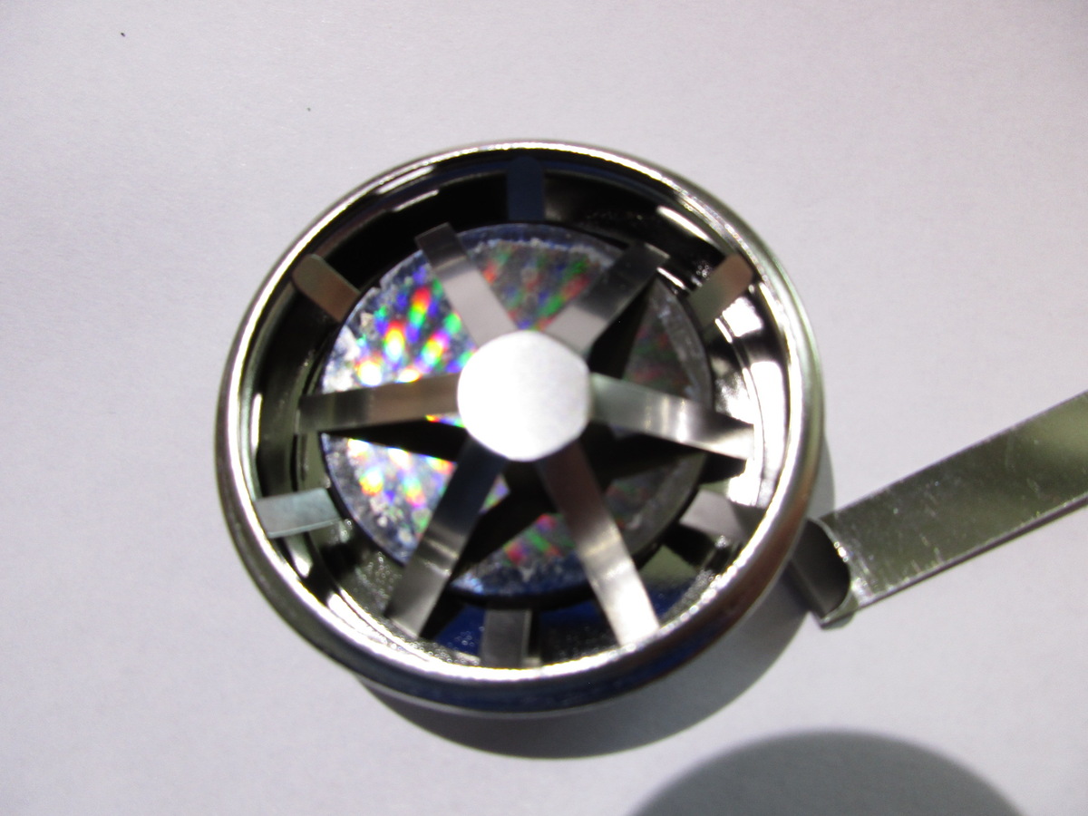

Forum: Mechanik, Gehäuse, Werkzeug Rätzel: Was ist das für ein Ding, runde Scheibe in Metallkästchen, etwas optisches, oder Filter?
von Der G. (Firma: schlechthin) (gastgeber)
Was könnte das sein? Etwas für die Foto Kamera? Oder für einen Laser?
Oder ist es ein Partikel Filter? Oder ein Katalysator? Oder etwas anders
technisches?
Wenn man es gegen die Led Deckenleuchte hält, dann sieht man die Dies
und zwar wie Bienenwaben nebeneinander. Es lässt also Licht durch und
zwar abhängig von der Neigung.

von Thomas W. (Gast)
Das ist ein ganz normaler micro channel plate photomultiplier. Am besten
in der Bleckdose aufbewahren oder im Exsikkator.
Gucke hier: https://en.wikipedia.org/wiki/Microchannel_plate_detector
oder https://de.wikipedia.org/wiki/Mikrokanalplatte
Gruesse
Th.
Die Plate kommt z.B. aus einem Restlichtverstaerker oder aus einer
Detektor fuer geladene Teilchen. Ueblicherweise ist auf dem Deckel noch
der Hersteller (Hamamatsu), Type# und SN# drauf.
Gruesse
Th.
Vielen Dank Thomas für den Hinweis, ist wirklich spannend über was man
so stolpert. Auf der einen Seite ist die Platte verschmutzt, sieht so
aus als wären Tropfen von Flüssigkeit darauf getrocknet. Ich schätze mal
es ist ein Bauteil eines Analysegerätes das evtl. ein Student bekommen
hat weil es getauscht werden musste. Ich hätte aber probiert es zu
reinigen, z.B. mit Aceton oder Reinigungsbenzin.
Hinten drauf standen mal Buchstaben und Zahlen, vermutlich die
Modellbezeichnung, wurden aber unkenntlich verwischt.
Oder doch aus Nachtsicht, sieht genauso aus:
https://alpha-photonics.com/grundwissen-ueber-nachtsicht/
Meine hat nen Durchmesser von 33mm.
Das ist dann zerstoert. Die Plates werden (in dieser schonen Blechdose)
geliefert, dann eingebaut, Vakuum eingeschaltet und dann 500 - 1000V
angelegt (gucke Dir einfach den Wikipedia-Artikel an).
Kostenpunkt war so um 1500SFr (heute bestimmt 3000EUR), fuer eine sehr
gute Verstaerkung brauchte man drei Plates in einer Z-Orientierung.
Die Oberflaeche in den Kanaelen ist mit einem Stoff beschichtet, der
sehr schnell Elektronen emitieren kann (vereinfacht ausgedrueckt).
Daher, reinigen ist nicht (man schaltet die Kanaele kurz, dann ist Dein
Detekor immer heiss :-)
Der uebliche Durchmesser fuer Photomultiplier
(https://en.wikipedia.org/wiki/Photomultiplier_tube, die deutsche
Version ist Zeitverschwendung). Die Schachtel habe ich sofort wieder
erkannt :-)
Du brauchst nur noch einen Szintillator und und ein wenig Hochspannung.
Gruesse
Th.
