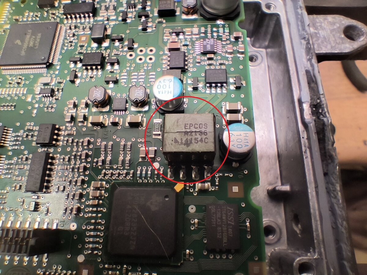

da bei meinem Opel Insignia die Fehlermeldung Spurhalteassistent und
Parkassistent erschien, bin ich zum Opel Händler Fehler auslesen.
Rückmeldung linkes Steuergerät kaputt, Ersatz nicht verfügbar. Zu Hause
habe ich das Steuergerät ausgebaut und geöffnet, da immer wieder
Meldungen bezüglich Korrosion durch Wassereintritt in den
unterschiedlichsten Foren zu lesen waren. Das Steuergerät war völlig
trocken, nur wie auf dem Bild ersichtlich ist, scheint ein Bauteil
defekt zu sein. Beschriftet ist das Bauteil mit "EPCOS A2136 14154 C" 8
aufgelötete Pins. Ich habe nun schon einige Zeit damit verbracht
benanntes Teil im Netz zu finden bzw. irgend welche Informationen um was
für ein Bauteil es sich handelt. Kann mir hier jemand weiter helfen was
das für ein Teil ist, wo ich Ersatz her bekomme oder ein ähnliches mit
den gleichen Kennwerten.
Danke
von Klaus R. (klaus2)
...und was genau ist deine Expertise, die dich zu diesem Schluss
gebracht hat?
Das ist ein Trafo. Wenn du selbst das nicht erkennst, dann :)
Ich würde her auf ballcrack tippen.
Klaus.
von Wf88 (wf88)
der Übertrager/Trafo wird trotzdem noch funktionieren. Die hälften
werden aufgesteckt und verklebt. Wenn der Kleber sich löst, die Schöalen
aber nich jn Position sind, geht er trotzdem noch.

von Andre (andre73)
gebracht hat?
Die dunkel braune Verfärbung an einem der angelöteten Pins, welche sich
deutlich auf das Gehäuse seitlich erstreckt.
Würd ich erstmal überhaupt nicht glauben. Die Ausstauschstatt erzählt
das IMMER, da sie mit dem Tausch am meisten verdienen.
Ohne Ahnung über die Opel spezifischen DTCs und deren Umfelddaten - aber
an die Infos kommst du never ever dran - ist es schwer das genauer
einzugrenzen. Ganz evtl ist es ein Serienproblem und es findet sich was
im Internet oder es gibt einen Servicehinweis von deren Aftersales
Fraktion - aber alles auch wieder nicht dranzukommen ohne "connections".
Kreuztausch wird auch nicht gehen...usw usf.
Die man aber wg dem besch...eidenen Foto nicht sehen kann.
Klaus.

von Hans K. (gamp)
Ich hatte auch schon Probleme mit nem Opel-Steuergerät. Es gibt Firmen,
die machen den ganzen Tag nichts anderes als Steuergeräte zu reparieren.
Da hab ich das dann hingeschickt. Für 350€ war das Thema dann erledigt.
von Andre (andre73)
Ich denke auch, dass ich das Gerät einer entsprechenden Firma übergebe.
Danke für die Rückmeldungen.
