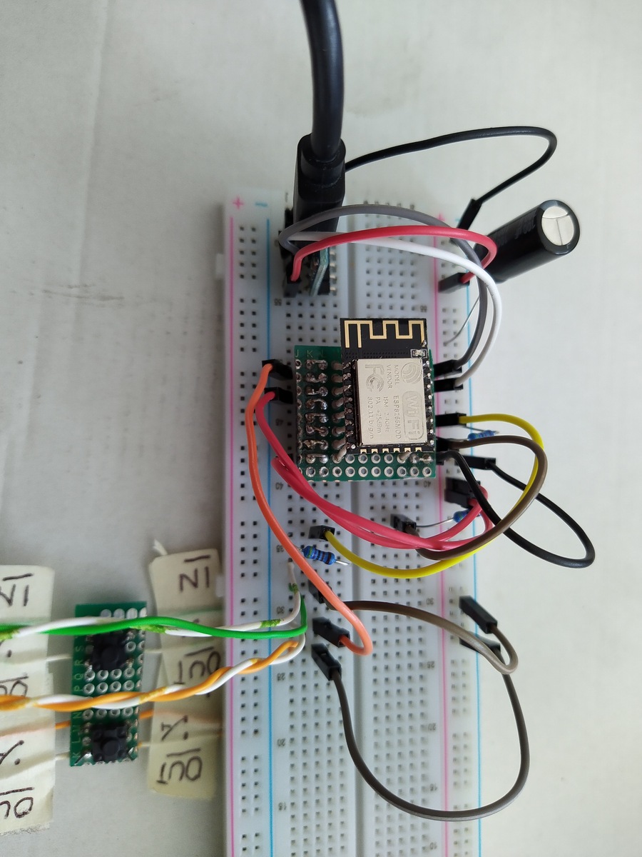

Möchte für ein AhoyDTU-Projekt einen ESP-12 einsetzen. Diesen habe ich auf eine Raster-Platine gelötet und auf ein Breadboard gesetzt. Dieser wird über eine USB2UART-Bridge mit Spannung versorgt und an den PC angeschlossen (siehe Datei AI-Thinker-USB.JPG).

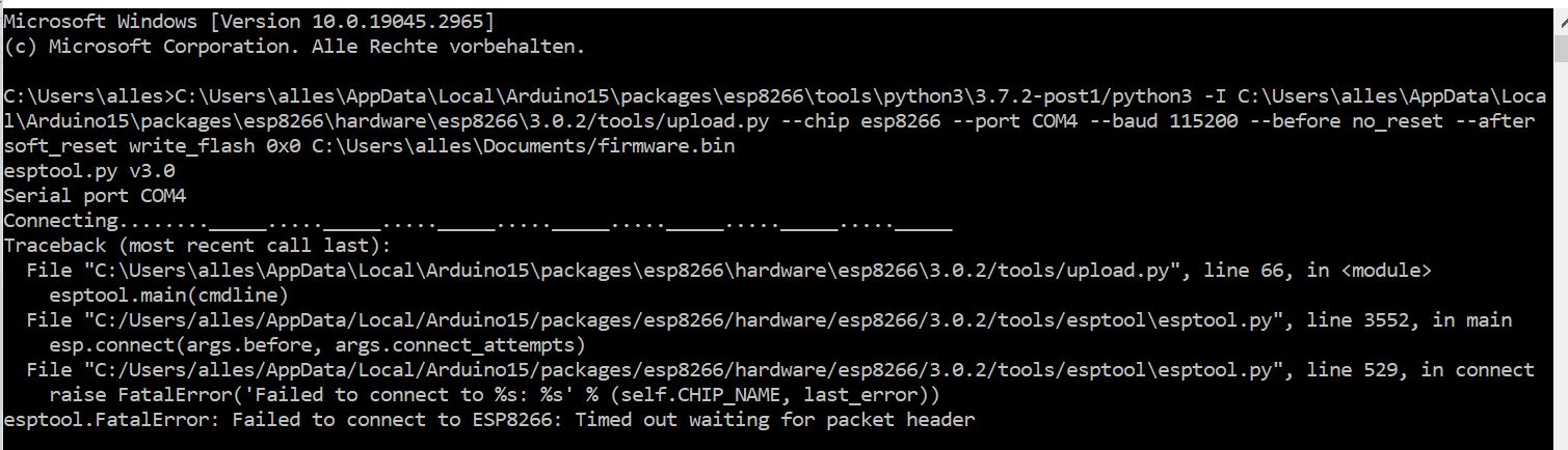

Der ESP-12 ist dann als AI-THINKER_0DFD42 mit eigenem WLAN zu sehen. Zunächst habe ich nun versucht, die generierte Tasmota.bin zu flashen. GPIO0 über 4,7k Widerstand auf GND und RST kurz ebenfals auf GND. Am Ende war die Meldung "Timed out waiting for packet header" (siehe Datei AI-Thinker-Tasmota-Failed.JPG).

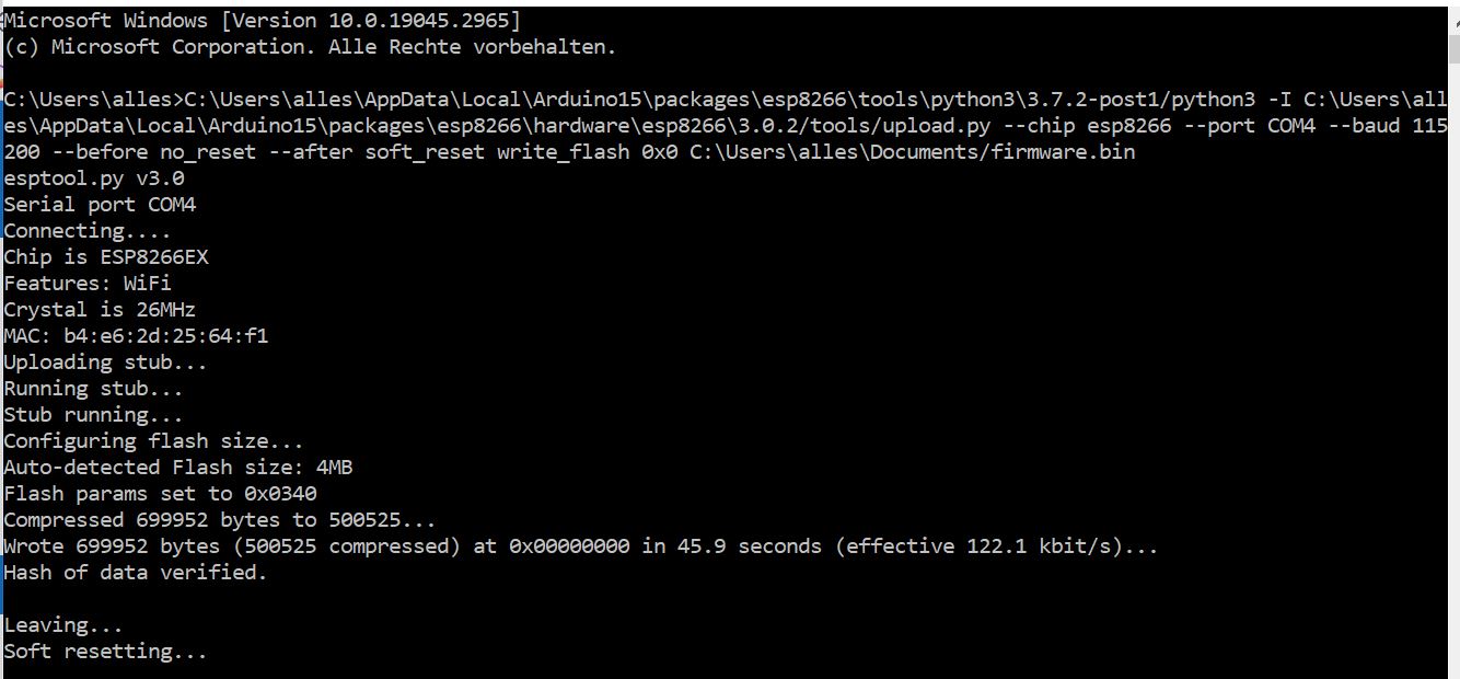

Testweise habe einen anderen älteren ESP-12 genommen und mit der Tasmota.bin geflashed, was problemlos funktioniert hat (siehe Datei AI-Thinker-Tasmota-OK.JPG).

C:\Users\alles\AppData\Local\Arduino15\packages\esp8266\tools\python3\3.7.2-post1/python3 -I C:\Users\alles\AppData\Local\Arduino15\packages\esp8266\hardware\esp8266\3.0.2/tools/upload.py --chip esp8266 --port COM4 --baud 115200 --before default_reset --after hard_reset write_flash 0x0 C:\Users\alles\AppData\Local\Temp\arduino_build_814843/sketch_test_blue-led.ino.bin esptool.py v3.0 Serial port COM4 Connecting......................................_____ Traceback (most recent call last): File "C:\Users\alles\AppData\Local\Arduino15\packages\esp8266\hardware\esp8266\3.0.2/tools/upload.py", line 66, in <module> esptool.main(cmdline) File "C:/Users/alles/AppData/Local/Arduino15/packages/esp8266/hardware/esp8266/3.0.2/tools/esptool\esptool.py", line 3552, in main esp.connect(args.before, args.connect_attempts) File "C:/Users/alles/AppData/Local/Arduino15/packages/esp8266/hardware/esp8266/3.0.2/tools/esptool\esptool.py", line 529, in connect raise FatalError('Failed to connect to %s: %s' % (self.CHIP_NAME, last_error)) esptool.FatalError: Failed to connect to ESP8266: Timed out waiting for packet header esptool.FatalError: Failed to connect to ESP8266: Timed out waiting for packet header
Aufgefallen ist mir, dass in der Zeit, wo bei "Connecting" die Punkte und Unterstriche angezeigt werden, die rote LED auf der USB2UART-Bridge und die blaue LED auf dem ESP-12 im Takt blinken. In Datei AI-Thinker-Breadboard ist ein Foto des Aufbaus.

Der ESP Chip braucht fast 500 mA, die kann deine USB-UART Brücke samt Kabel nicht zuverlässig liefern. Auch Steckbretter und Dupont Kabel haben für so viel Strom zu viel Innenwiderstand.
Löte ein 3,3V Netzteil direkt an das Modul an. Und packe der Gelegenheit einen 100 µF (oder 200 µF) Elko direkt an die VCC/GND Pins des Modul.
Den dicken Elko auf dem Steckbrett kannst du dir dann sparen.
Ich sehe auf deinem Foto keinen Pull-Up Widerstand an GPIO0. Vergleiche deinen Aufbau mal mit http://stefanfrings.de/esp8266/index.html#fwupdate
OP
Korrekt, der Pullup an GPIO0 ist nicht vorhanden, lediglich der Pulldown für den Flashmode über Schalter ist eingebaut.
Mich irritiert aber, dass das Flashen bei einem anderen ESP-12 funktioniert hat. In allen Fällen ist der ESP-12 auf einer Rasterplatine gelötet und wird auf dem Breadboard aufgesteckt, ohne den Aufbau zu verändern.
Werde mal nach der verlinkten Anleitung entsprechende Änderungen vornehmen und mich dann noch mal Feedback geben.

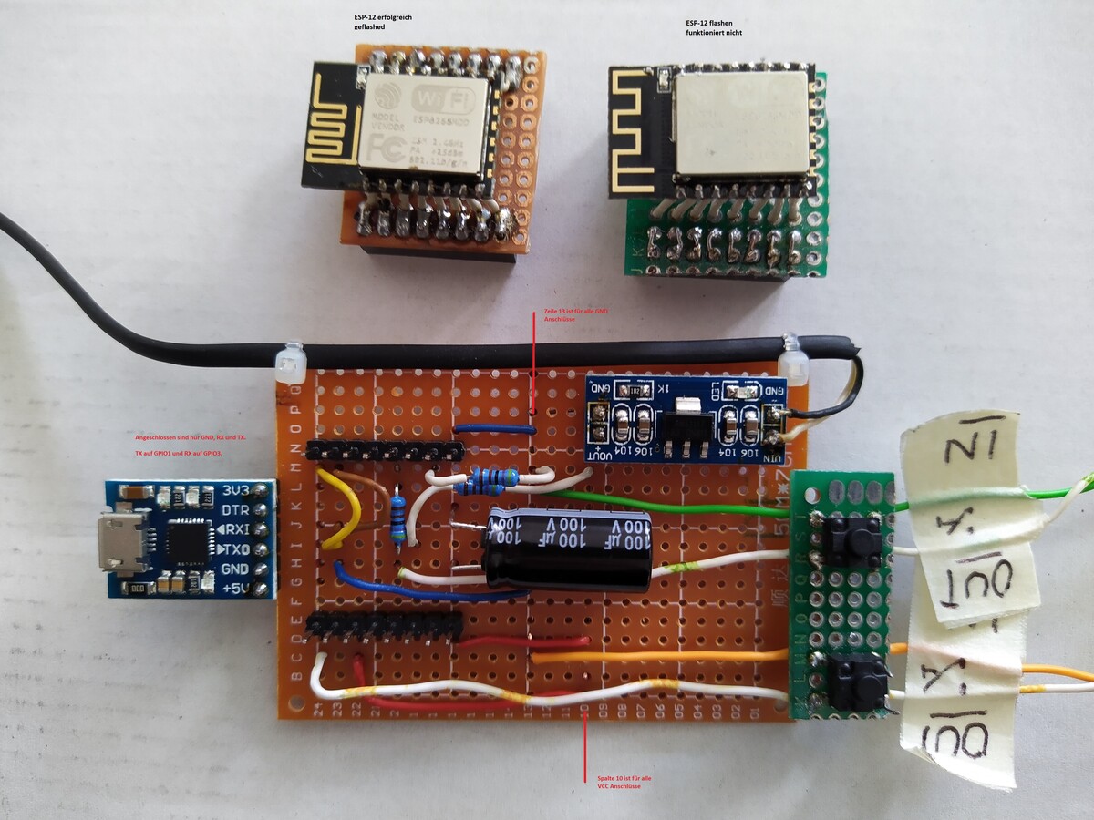

Habe nun ein "Flashboard" erstellt (Datei AI-THINKER-Flashboard2.jpg). Hier wird nur noch der ESP-12 aufgesteckt, alles andere ist fest gelötet.
Auf dem Bild sind auch die beiden ESP-12 abgebildet, die ich momentan vorbereitet habe. Der ESP-12 links ist aus einer älteren Bestellung. Hier hat das Flashen funktioniert und ich habe Zugriff auf die Tasmota-Web-Oberfläche.
Bei dem rechts abgebildeten ESP-12 schlägt das Flashen fehl, auch mit dem neu erstellten "Flashboard". Nach einem Reset sehe ich in der WLAN-Liste immer das AI-THINKER-0DFD42 WLAN.
Ich werde mal einen weiteren ESP-12 aus der aktuellen Lieferung vorbereiten und schauen, ob es damit klappt. Vielleicht ist ja der andere ESP-12 defekt?

Mit fällt nichts mehr ein, auf deinem Foto sieht alles gut aus.
Der 100µF Elko ist überraschend groß (die Abmessungen meine ich), aber das tut nichts zur Sache.
