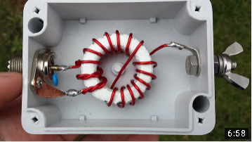

Möchtest du z.B. einen Sender mit 50Ω-Ausgang auf eine Langdraht anpassen, dann musst du die Primärwicklung auf eben 50Ω auslegen und die Sekundärwicklung sehr hochohmig, wie hochohmig kommt auf die Länge des Drahtes und die avisierte Frequenz an.
Als Beispiel meine EFHW-Antenne. Da hängt am Anfang ein Unun mit 2Wdgn. primär und 16Wdgn. sekundär.
Das Windungsverhältnis ist 1:8, das Impedanzverhältnis ist 1:64. Das bedeutet, daß die 50Ω-Eingangsimpedanz auf 3,2kΩ hoch transformiert wird. Das entspricht in etwa der Impedanz eines Halbwellendipols an einem seiner Enden.
Der Unun würde dann so aussehen wie im Bild.

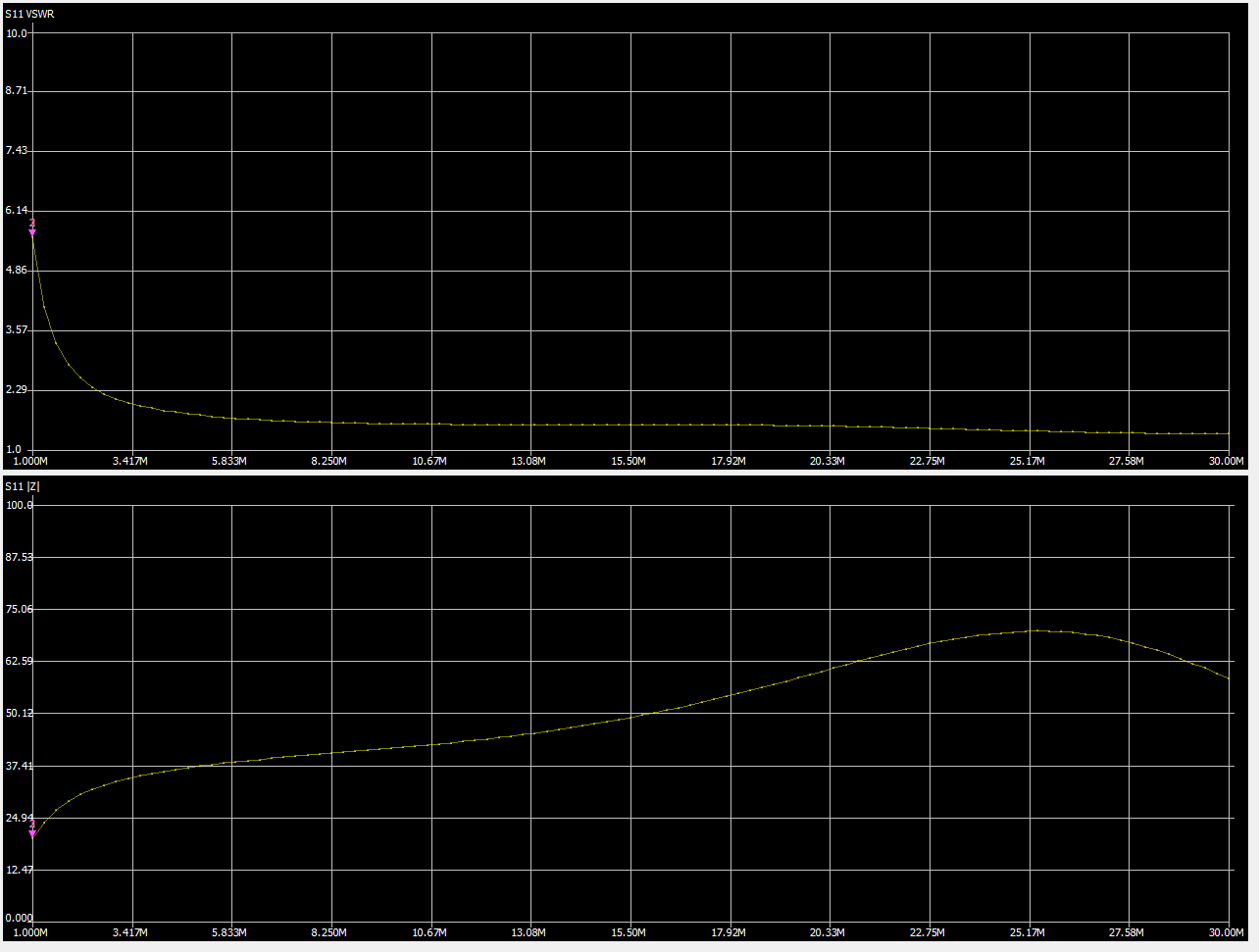

Leg erstmal fest auf welcher oder welchen Frequenzen du arbeiten möchtest. Bleiben wir mal bei dem Beispiel für KW.
Wo soll der Arbeitsbereich beginnen und wo soll er enden.
Dazu sagt der Link: Permeabilität von Ringkernen (3)  Eisenpulver Ringkerne u = 1 – 20  Ferrit Ringkerne u = 40 – 2000  Für den KW Bereich 1- 30 MHz gilt:  Zu niedrige Permeabilität führt zu schlechten Baluneigenschaften im unteren Bereich ( zu geringe Kopplung zwischen den Wicklungen)  Zu hohe Permeabilität führt zu schlechten Werten im oberen Bereich (Verluste mit steigender Frequenz)  Gebräuchliche Werte für Ferritkerne für Breitbandanwendungen u = 40 - 800
Also brauchst du einen Ringkern der möglichst deinen avisierten Frequenzbereich abdeckt.
Kompromisse sind vorprogrammiert.
Ein Balun/Unun der über den gesamten Frequenzbereich konstant die gleiche Impedanz aufweist, gibt es nicht.
Um sowas herauszufinden bedarf es guten Werkzeugs, sprich Meßmitteln.
Für den Noob, den du anführst, bleibt deshalb nur, sich an den Erfahrungen von Experten zu orientieren.
Oben im Bild mal ein Sweep von einem meiner Ringkerne. Ich habe unzählige Kerne ausprobiert bis ich zu meinem Endresultat gekommen bin. Oft war es entweder unten, oder oben zu kurz, selten passte der gesamte Frequenzbereich.
Im Bild sieht man, daß die Impedanz (untere Kurve), sehrwohl von den 50Ω abweicht, dennoch das VSWR (obere Kurve), relativ konstant bleibt.
Einen Tod muß man sterben, entweder komplett angepasst, oder eben breitbandig.
