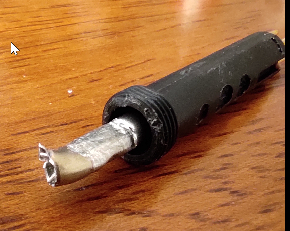

Hallo
Ich habe gerade eine der großen meisselförmigen Entlötspitzen für eine Ersa I-CON benutzt. Das Ergebnis ist top. SMB-Buchsen, Schraubklemmen, 2x2-Pins, Elkos, TO-220 - Fällt alles vor lauter Schreck von der Platine, wenn ich damit komme.
Beispiel: https://www.loetshop.at/content/images/thumbs/5e864a761bf2221fdc239c51_lotspitze-meissel-8mm.jpeg
Nur, auch nach vollständiger Auskühlung bekomme ich das Teil nicht mehr vom Heizelement. Da bewegt sich gar nichts mehr. Von Hand zumindest. Und ich habe Skrupel, Zangen oder anderes Werkzeug einzusetzen.
Habt ihr eine Idee?
Gruß Holger

Es gibt recht preiswert Hochtemperatur Kupferfett bzw Keramikfett. Das ist speziell für solche Zwecke gedacht, hilft dir aber gar nix, weil das natürlich draufgehört, solange noch nichts festgebacken ist. Eventuell solltest du mal versuchen den Kolben noch mal anzuheizen, in der Hoffnung, dass sich die Spitze stärker ausdehnt, als das Heizelement.

Allerding muss man wohl etwas aufpassen, ob die Lötspitze / Heizelement zum Schmiermittel passt. Mal scheint eine Kupferbasis angebracht, mal Alu.
Ich habe dem Ersa-Support den Fall mal geschildert. Bin gespannt auf die Antwort.
https://www.mouser.com/pdfdocs/WellerSoldering.pdf
"6. Anti-seize compounds should be avoided (except when using threaded tips) since they may affect the function of the iron. If seizing occurs, try removing the tip while the tool is heated. If this fails, it may be necessary to return the tool to Weller for service. Removing the tip from the tool on a regular basis will also help in preventing the tip from seizing."

Diese Drüberstülptechnik von Ersa ist halt alt und sehr anfällig für fest backen. JBC und Weller machen das inzwischen sehr viel besser mit den Steckheizelementen.

Vom Ersa-Support habe ich zwei Rückmeldungen bekommen:
  • Doch mal mit der Zange rangehen
  • Von der Verwendung jedweder Paste wird abgeraten. Das Heizelement kann wohl den zulässigen Temperaturbereich all dieser Pasten sprengen. Die durchweg für über 1000° zugelassen sind...
Ich bin dann am Ende mit zwei Zangen ran. Erst vorsichtig, dann etwas energischer. Dann waren schon "Bißspuren" von der Zange am Heizelement. Und noch immer bewegte sich nicht. Dann dachte ich mir: F***, rette ich zumindest die Lötspitze. Also mit aller Kraft - Das Heizelement abgedreht. Das ist übrigens nur ein Rohr mit ein paar Drähten und weißer (Keramik?)-Füllung.
Und der Rest steckte immer noch in der Spitze.
Heul
Auch das Ergebnis habe ich Ersa vemeldet. Und dann wurde mir angeboten, Spitze und Heizelement wegen einer vermuteten Plustoleranz des letzteren auf Kulanz zu ersetzen. Das war ja nicht das erste Mal, dass ich mit dem Spitzenwechsel meine Probleme hatte.
Da bin ich erst mal vom Stuhl gefallen. Aber tatsächlich sind die Ersatzteile inzwischen eingetroffen.
Ende gut, alles gut :-)
