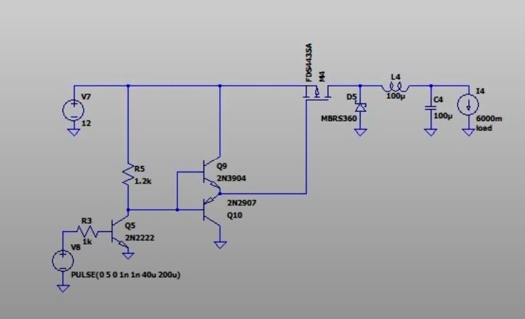

Moin Freunde,
die Schaltung im Anhang habe ich wie folgt umgesetzt:
P Kanal Mosfet ist ein IRF9540N
N Kanal Transistoren sind S9014
P Kanal Transistor ist ein S9015
Betrieben wird das Ganze an einem Atmega 1284p bei ca 62,5Khz im Fast
PWM Mode.
Bis hierhin funktioniert alles wunderbar. Tausche ich allerdings den
IRF9540N gegen einen IRF4905, schaltet dieser nicht mehr vernünftig aus.
Ich "nehme" an das liegt am zu hohen / niedrigen Widerstand R5?! Durch
kleinere Widerstände im Bereich ~500Ohm funktioniert das wieder. Ist
meine Vermutung richtig und wie kann ich diesen Widerstand optimal zum
IRF4905 wählen? Wie wird dieser berechnet?
bG & merci
b.
Vergleiche im Datenblatt die Gate-Kapazitaeten der beiden Transistoren.
von Falk B. (falk)
Deine Überschrift ist irreführend. Das ist kein Push-Pull Wandler,
bestenfall ein Push-Pull Gatetreiber.
OK
Nö. Das sind bipolare NPN bzw. PNP Transistoren, nix mit Kanal. Die kann
man nehmen, auch wenn sie nicht optimal für den Job sind. Außerdem gibt
es fertige MOSFET-Treiber an jeder Ecke nachgeworfen. Da baut man heute
nicht mehr selber, auch nicht als Bastler.
> PWM Mode.
Naja, als langsamer Regler.
Wie erkennst du das?
Nö.
> Durch
Da ist was Anderes faul.
> Ist
Vermutlich nicht ;-)
Nimm einen fertigen MOSFET-Treiber.
https://www.mikrocontroller.net/articles/MOSFET-%C3%9Cbersicht#MOSFET-Treiber
von H. H. (Gast)
Das wird an deinem Aufbau liegen, zeig den mal.
Naja die Treiberstufe ist nicht optimal. Ich kenne die Transistoren
nicht, aber kann sein, daß die bei 62kHz schon "langsam" werden oder
ihre Stromverstärkung ist nicht so toll, das wird durch mehr Basisstrom
natürlich besser.
Außerdem fehlt ein Gate-Widerstand, dadurch könnte das Ganze massiv
schwingen, was ebenfalls solche Effekte erzeugen kann. Der FET schließt
dann zwar, aber durch das Schwingen kann es sein, daß er ein paar Mal in
schneller Folge nochmal etwas öffnet.
von Jens G. (jensig)
Mache aus Q9 einen Darlington, dann wird das wieder (zumindest ein
kleines Stück).
Aus Q9 einen Darlington machen kostet weitere 0,6V, die das Gate des FET
nicht mehr an das Source-Potential herankommt.
Mit einem Darlingten wird die Schalterei noch langsamer werden.
Der R5 gehört angepaßt, so daß die beiden Transistoren möglichst schnell
schalten, wobei dies wie oben schon genannt nur bei geringen Frequenzen
zufriedenstellend funktioniert und eigentlich unzureichend ist, um
größere Gate-Kapazitäten schnell genug zu "bedienen". Von
Abblockkondensatoren an bestimmten Stellen brauchen wir gar nicht erst
anzufangen.
mfg

von Baum B. (baumbart81)
Moin Freunde,
erstmal danke für Eure Antworten! Der Fehler ist gefunden.. der IRF4905
ist defekt. Ein Austausch mit einem Neuen und die Kiste läuft wieder.
Wieso es sich verabschiedet hat erschließt sich mir nicht, jedenfalls
zeigt das Multimeter ca ~1.9v zwischen Source & Drain. Ich nehme an das
darf so nicht sein ..
Danke bis hierhin
bG
b.
von Mi N. (msx)
> ist defekt.
Da soll man drauf kommen? ;-)
Parallel zu R5 könnte man eine bootstrap-Schaltung ergänzen, um die
Schaltzeit zu verkürzen. Alternativ könnte man einen NE555 so verwenden,
daß er mit Logikpegel angesteuert wird und mit seinem Ausgang den FET
treibt.
Man müßte sehen, wie schnell das werden wird.
von Purzel H. (hacky)
Normalerweise wuerde man fuer den 2N2222 noch einen Emitterwiderstand
nehmen dafuer keinen Basiswiderstand, sodas Transistor &
Emitterwiderstand eine Stromquelle bilden. Vielleicht 10mA oder weniger.
Und dann R5 auf vielleicht 8V oder so aussteuern.
