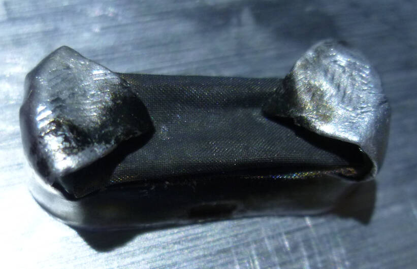

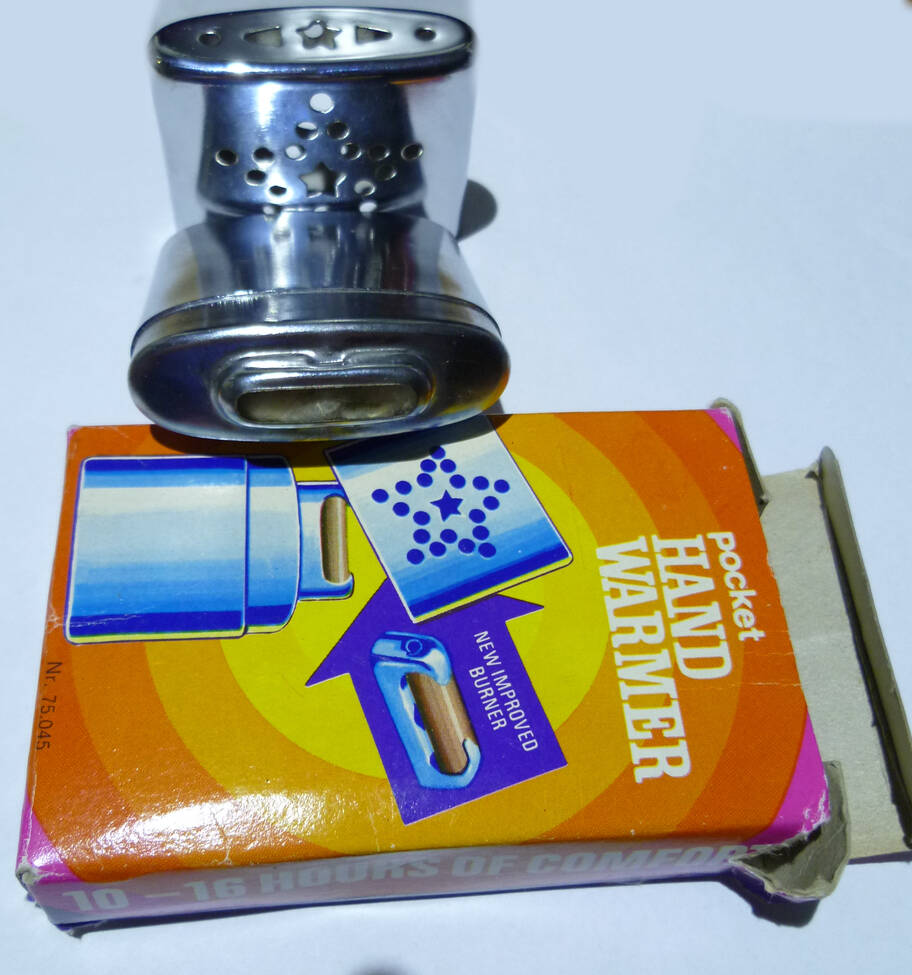

Dieser gebrauchte Taschenwärmer wurde von mir untersucht.
Ich hab etwas Bremsenreiniger auf ein kleines Stück Taschentuch und dann
den Brennerkopf drüber gesetzt und mit einem Sturmfeuerzeug das Mesh
kurz zur Glut gebracht. Die paar Tropfen Bremsenreiniger haben wirklich
ca. 5 Minuten ordentlich Wärme erzeugt. Erstaunlich!
Hab den verrußten Aufsatz einfach mit Bremsenreiniger gewaschen und
dabei etwas entdeckt.
Ich habe zuerst gedacht auf diesem feinen Mesh Draht Gitter wäre der
Katalysator bzw. das Material selbst.
Das Gitter war zuerst rund zusammengerollt und innen drin war eine
Watte, die sah so aus wie Asbestwolle, die war auch sandig zwischen den
Fingern und sah unter der Lupe genau so aus wie das folgende Bild.
Graue Farbe etwas dunkler als das hier, aber sehr ähnlich:
https://www.wegmetasbest.nl/wp-content/uploads/2015/10/stockphoto-asbest-1024x683.jpg
Also habe ich dieses Zeug entfernt und dann nochmal probiert, nichts,
Glaswolle rein, nichts. Dann wieder dieses komische Wattezeugs rein aber
das ganze gefaltet und an den Enden um gefalzt damit das Zeug drin
bleibt. Und siehe da es geht. Scheinbar hat der Hersteller irgend eine
extrem feuerfeste Faser genommen und dadrauf den Katalysator
aufgebracht.
Ich würde gerne wissen wie. Aufgedampft? In eine Salzlösung mit dem
Katalysator getränkt und trocknen lassen? Und welche Materialien als
Träger und Katalysator kommen dafür in Frage? Und wie hoch ist die
Wahrscheinlichkeit dass dieses Zeug Asbest ist.
Es gibt ja diese alten DDR Katalytöfen
https://de.wikipedia.org/wiki/Katalytofen Die soll man ja zum
Wertstoffhof zur Entsorgung geben. Die könnten ähnlich funktionieren.
Die Teile sind wirklich interessant. Die Glaswolle ist mit der blauen
Sturmfeuerzeugflamme weggeschmolzen, die orginale Steinwolle oder
Asbestwolle nicht. Zudem ist es durch das Metall Mesh geschützt. Die
gängigen Steinkohle Aufsätze sollte man wohl eher mit einem normalen
Feuerzeug anzünden, damit es nicht verbrennt oder wegschmizt. Auch wenn
eine gelbe Flamme rußt, dann eben so kurz wie möglich.

Hat man früher auch dafür genommen. Aber mit Platin als Katalysator
beschichtet.
Nannte sich Platinasbest.
Evtl. benutzt man heute heute eine andere mineralische Faser als Träger.
Der Träger muss ja immerhin Rotglut aushalten, - das ist die
Arbeitstemperatur.
Man kann damit auch andere Kohlenwasserstoffe verbrennen. Bei Luftmangel
verläuft die Oxidation unvollständig. Das führt bei z.B. Ethanol zum
unangenehmen Geruch von Acetaldehyd (die Fahne nach Alkoholgenuss) und
Essigsäure. Mit Toluol entsteht Benzaldehyd, erkenntlich am Geruch nach
Bittermandeln.
Ja. Das Platinsalz zersetzt sich beim Erhitzen und hinterlässt
kolloidales Platin. --> Platinmohr
https://de.wikipedia.org/wiki/Platinschwarz
