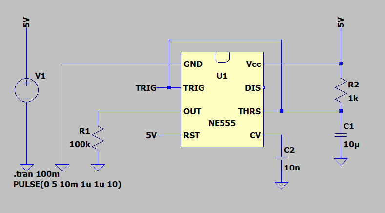

Ich möchte ein Einschaltverzögerungsglied mit LTSpice simulieren und ich habe dafür einen NE555 genommen. Wie angehängt funktioniert es leider nicht und gibt mir nur einen LOW/HIGH/LOW Puls, ich möchte aber einen konstanten Output nach der einstellbaren Verzögerungszeit. Ich blicke gerade nicht durch, wo der Fehler liegt.
Edit: Ok Fehler gefunden, Cap und Widerstand müssen vertauscht sein. Braucht es CV überhaupt?
Kommt drauf an wie sauber die Versorgungsspannung ist.
Das wäre die eine Störquelle, eine andere kann es sein, wenn nahe beim NE555 (oder TLC555, LMC555) eine Leitung oder Leiterbahn steilflankige Spannungen enthält, für z.B. eine digitale Funktion zu steuern.
Ich erwähne gleich extra die beiden CMOS-Typen, mit speziell guten Eigenschaften betreffs niedriger Flankensteilheit, wenn dies notwendig ist. Ich habe mich deswegen hauptsächlich mit den CMOS-Typen befasst.
Gruss Thomas
