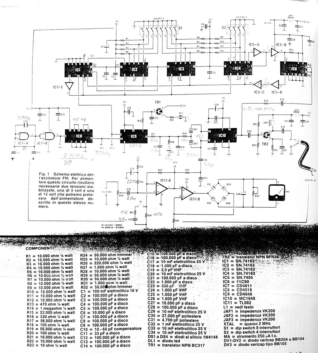

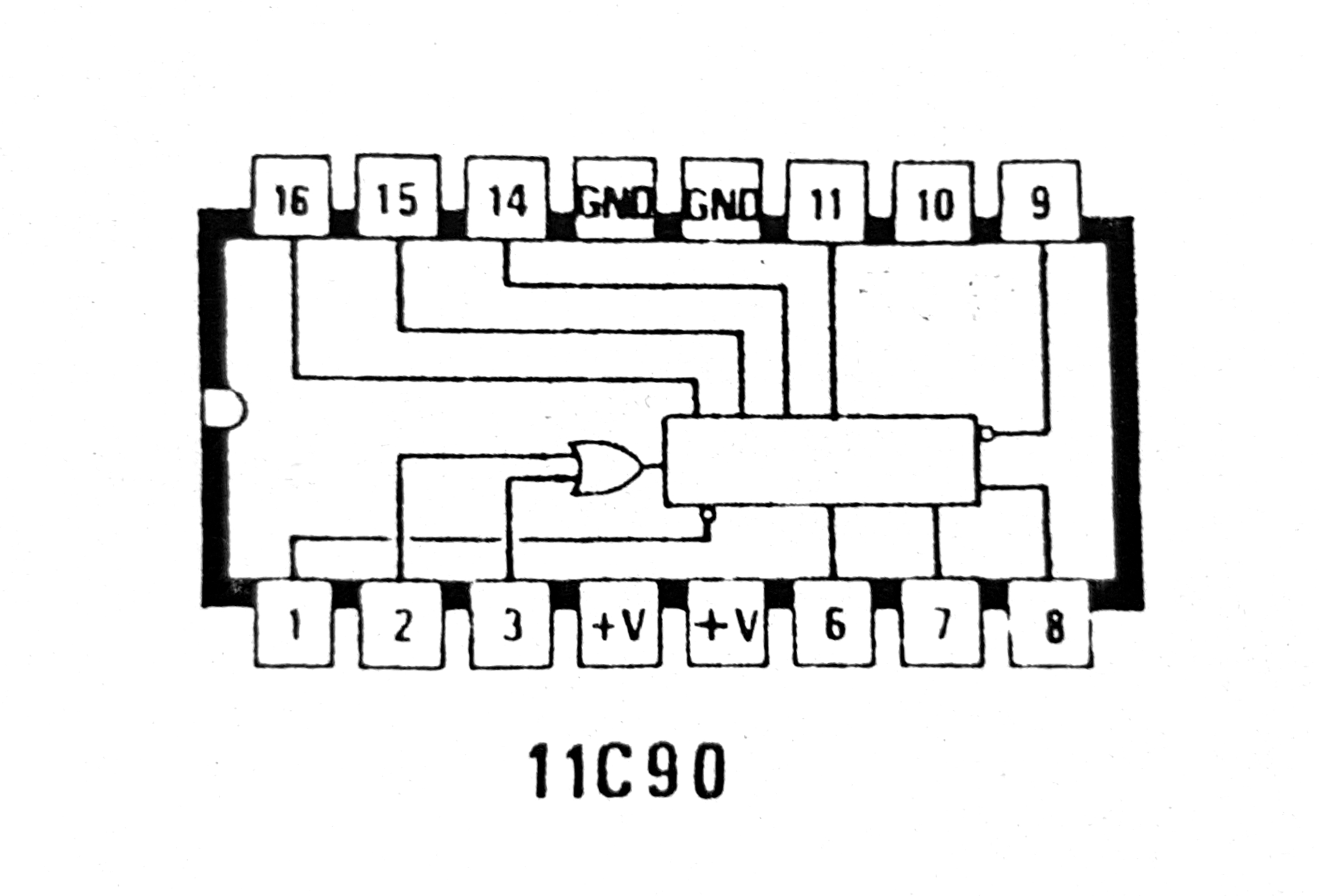

von Ralf L. (ladesystemtech)
Dieter B. schrieb:
> Den 74F193 habe ich über Ebay gefunden, in Italien
Die Italiener haben viele Radiostationen. Um erst einmal von den 100MHz
UKW auf gut händelbare 10MHz für den programmierbaren PLL-Synthesizer
runterzukommen, wird gerne der Vorteiler 11C90 eingesetzt.
