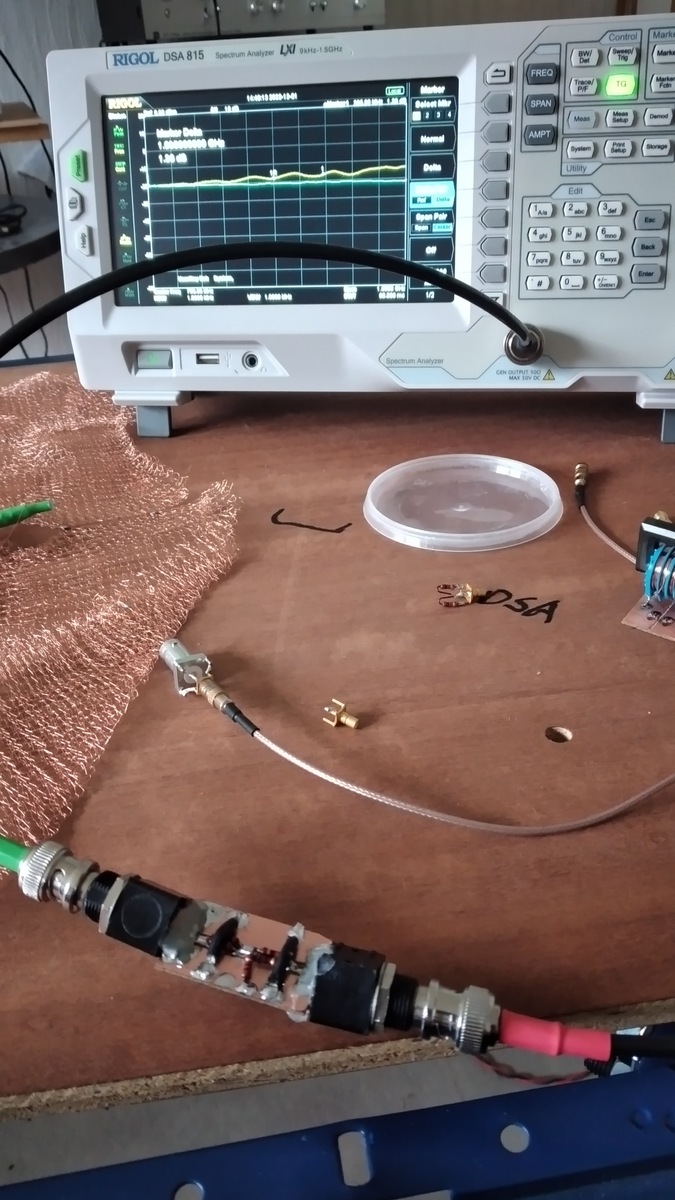

von Gunnar F. (gufi36)
Bernhard S. schrieb:
> Das ist eine so unerhörte Behauptung, dass ich das nachmessen musste.
Gut, dann gebe ich auch noch Senf dazu...
Ich habe den im (schlechten, sorry!) Foto gezeigten 20dB Abschwächer
gebastelt. Echte HF-Experten würden mich dafür wahrscheinlich
verhauen... Kann sogar sein, dass das Kohleschichtwiderstände sind. Der
Scan zeigt aber, dass das Machwerk bis 500Mhz ganz ok ist. Der Scan geht
bis 1,5GHz, Mitte bei 750MHz. Die Welligkeit dürfte von den verwendeten
75Ohm Kabeln kommen. Die abnehmende Dämpfung führe ich auf die
kapazitive Kopplung der Widerstände nach Masse zurück.
Also so tragisch ist das alles nicht. Aber klar, 3GHz ist nochmal ne
andere Sache.

Anstelle von Smith kannst du dir auch das SWR anzeigen lassen, dann
sieht man sehr schön, ab wann das durch die Decke geht, weil der
Widerstand induktiv wird.
Dein koaxialer Aufbau ist schonmal gut, aber weil das
Durchmesserverhälnis D/d am Widerstand ziemlich nahe an 1 liegt, wird
der Wellenwiderstand dort deutlich unter 50 Ohm liegen.
Hinzu kommt, dass die Kappe des Widerstandes sehr nahe am Geflecht
liegen wird, sodass dort eine merkliche Kapazität entsteht.
Insgesamt dürfte die Anordnung sich also als Parallelschwingkreis von
vllt 2pF mit 9nH+47 Ohm bemerkbar machen.
Das Problem bei den runden Schichtwiderständen, egal, ob Kohle-, Metall-
oder Metalloxidfilm, ist die Induktivität der Wendel, die der Hersteller
in die ursprünglich homogene Widerstandsschicht auf dem Keramikstäbchen
hineinschleift um den Wert einzustellen.
Ich habe deshalb gerade mal einen 1/4W 47R Metallfilmwiderstand
abgefackelt, um mir diese Wendel anzusehen. Übrigens hat dadurch der
ursprünglich 1%ige Widerstand seinen Wert dauerhaft etwa halbiert.
Gefunden habe ich eine Widerstandsschicht mit etwa 3 Windungen auf ca.
2,5mm Länge und einem Durchmesser von knapp 2mm.
Wenn ich mich nicht verrechnet habe, ergibt das überschlägig die 9nH,
die ich oben erwähnte. Vllt auch etwas weniger, weil die Metallkappen ja
als Kurzschlusswindung wirken.
Jedenfalls würde ich in der Gegend von 2GHz die erwähnte
Parallelresonanz erwarten.
Vermutlich ist das der zweite tiefe Dip auf 50 Ohm in deinem re_S11
Diagramm.
In dieser Hinsicht sollten Kohlemassewiderstände sich gleichmässiger
verhalten, obwohl ihre Toleranz selten besser als 5% ist.
Sie haben keine Widerstandsschicht und also keine  erhöhte Induktivität
und Kapazität, sondern das Widerstandsmaterial ist in ein
Isolierstoffröhrchen gepresst.
Dadurch entfallen parasitäre Teile wie Wendel und Metallkappen, und der
Durchmesser ihrer schwarzen Seele unterscheidet sich kaum vom
Durchmesser des Zuleitungsdrahtes.
Der Skineffekt spielt auch hier keine große Rolle, da die Eindringtiefe
des Stroms wegen der geringen Leitfähigkeit des Widerstandsmaterials
hoch ist.
All das ist aber meilenweit von den 0,1% Fehler bei 3GHz entfernt, von
denen der TE phantasiert.
