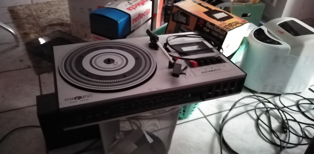

ich habe einen Plattenspieler "Weltfunk CRP 1020". Leider stimmt etwas
nicht: Beim Abspielen klingt die Melodie, die Stimmen falsch, "Nicole"
hört sich wie ein Mann an...
Meine Eltern meinen, die Platte würde zu langsam drehen (bei korrekt
eingestellter Geschwindigkeit der Plattengröße entsprechend).
Die Stimmen hören sich für mich allerdings nicht zu langsam an, sondern
einfach nur falsch, kann das evtl. an der Nadel liegen ?
von Xanthippos (xanthippos)
Einfach mit dem Finger ein bisschen nachhelfen. Möglichst gleichmäßig
drehen und hören, ob es dann richtig klingt.
Wahrscheinlich sind die Lager verharzt und der Riemen locker -
Standardproblem bei alten Plattenspielern.

von Spess53 .. (hardygroeger)
Hi
Kannst du doch mit den Stroboskopscheiben des Plattentellers überprüfen.
MfG Spess
von Holger R. (holgerr)
Spess53 .. schrieb:
> Hi
> MfG Spess
Macht mann mit einer 50 Hz Glühlampe.
Alte Nachtischlampe mit Glühbirne über den Plattenteller stellen/halten,
Stehen die entsprechenden Streifen still, ist die Drehzahl Ok,
wandern die ist die Drehzahl falsch, meist zu langsam.
Ich denke das billige Ding hat einen Gleichstrommotor, den mann
einstellen kann.

von Mohandes H. (Firma: مهندس) (mohandes)
Manfred S. schrieb:
> Nicole" hört sich wie ein Mann an...
Wilkommen im analogen Zeitalter ;-) ... dann läuft der Teller zu
langsam. An der Nadel liegt es nicht.
Auf dem Teller sind doch die typischen Streifenmuster. Ein Ring für LPs
(33 ¹/min) und einer für Singles (45 ¹/min). Wenn die Drehzahl stimmt,
dann stehen die Streifen (bei Beleuchtung mit einer 50/100Hz-Quelle)
quasi still.
