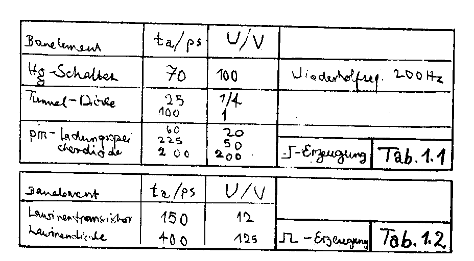

Es geht nichts verloren. Ich habe noch das alte Skript aus dem
Wintersemester 1979/80 zu "Breitband-Radar (Impuls- und Basisbandradar)"
wiedergefunden, mit Kapitel 6 "Impulsreflektometrie".
Alles natürlich handschriftlich von einem Assistenten (oder
Doktoranden?), mit dem zusammen ich auch mal den VNA der Fakultät (HP
8410) repariert habe. Ich hatte damit zuletzt gearbeitet, also musste
ich ihn kaputtgemacht haben. Stunden später war klar, dass ein
Widerstand im Frequenzvervielfacher seinen Wert verändert hatte. Er
hatte eine sehr gesunde braune Farbe angenommen.
Hier steht auch eine Tabelle für die Erzeugung steilflankiger Impulse.
Zur Auswahl damals: Hg-Schalter (das hatte ich noch richtig in
Erinnerung), Tunneldiode,  PIN-Ladungsspeicherdiode, Lawinentransistor,
Lawinendiode. Der Hg-Schalter schlägt sich im Vergleich recht tapfer.
Wiederholfrequenz 200 Hz.
Hier die Tabelle.
Die pin-Ladungsspeicherdiode kennt man laut Wikipedia eher als SRD =
step recovery diode
https://de.wikipedia.org/wiki/Speicherschaltdiode
https://de.wikipedia.org/wiki/Tunneldiode
https://de.wikipedia.org/wiki/Avalanchetransistor
https://de.wikipedia.org/wiki/Avalanche-Diode
alles heute eher unbekannt oder praktisch ausgestorben.
https://de.wikipedia.org/wiki/Quecksilberschalter
Das Quecksilber mit 200 Hz vibrieren zu lassen stelle ich mir auch nicht
so einfach vor.

@Christoph: sind das nicht eher mit Quecksilber benetzte Reedrelais?
Arno
Könnte sein, aber auch da sind keine maximalen Schaltfrequenzen
angegeben.

nochmal zur Tabelle:
70 ps Anstiegsdauer und 100V des Hg-Schalters kommen dem von Gunthard
genannten theoretischen Dirac-Impuls schon nahe, unendlich kurz und
unendlich hoch. Das bedeutet aber auch, dass man keine Halbleiter im
Messpfad haben darf, die sind entweder sofort kaputt oder zumindest
völlig übersteuert. Ein passives Koaxkabel hat dagegen wahrscheinlich
eine höhere Durchschlagsspannung.
Ich finde es jedenfalls toll, das heute ein billiges Bastlergerät wie
der nanoVNA präziser ist als damals ein teures Profigerät, das auch noch
einen ganzen Messgeräteschrank füllte.
