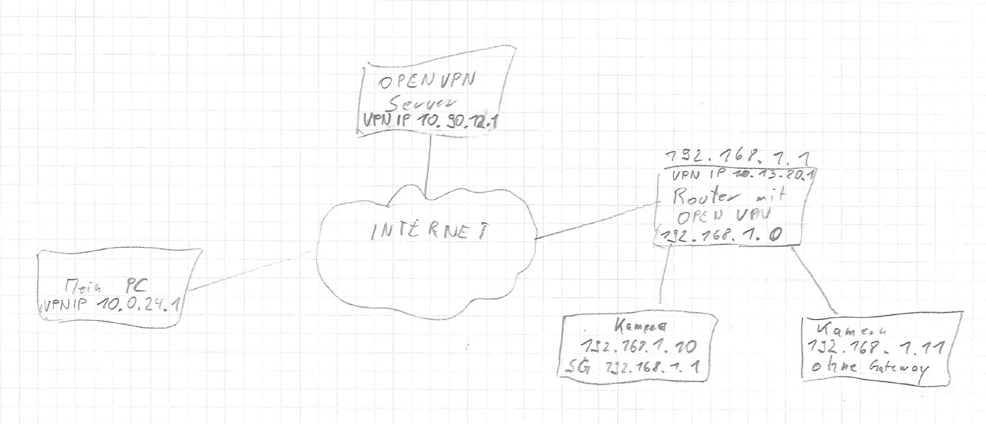

Guten Tag,
ich habe eine etwas dumme Frage aber aus der Notwendigkeit heraus Frage
ich trotzdem.
Ich habe das Problem das ich ein Geräte hinter einem OPEN VPN fähigen
Linux Router habe auf dem das Standard Gateway falsch eingestellt ist.
Kann ich eine Art NAT machen irgendwie dem Gerät vorgauckeln das es
Trafik aus dem Lokalennetz kommt?
Danke für die Hilfe

von Mein_erstes_Mal (peter_s158)
(prx) A. K. schrieb:
> Eine Skizze vom Netz einschliesslich der IP-Adressen und -Masken sowie
> der Gegenstelle der VPN könnte helfen.
Hier eine Skizze .(bin kein guter Maler )
Die Kamera auf der der Standard Gateway eingestellt ist, ist von meinem
Pc mit open vpn erreichbar. Die andere nicht.

Ich habe deshalb diese Skizze angefertigt.
Bitte sag mir welche Infos fehlen?
Ich möchte irgendwie auf dem Vpn Linux router eine art Nat machen damit
das gerät ohne Standard Gateway meint die Pakete kommen aus  dem Lokalen
Netz. bzw das die pakete auch wieder zurück an den Pc kommen und nicht
im nirvana verschwinden.

Hast Du Shellzugriff auf dem VPN-Router? Dann könntest Du mit einem
SSH-Tunnel auf die Kamera zugreifen. Funktioniert ein Ping vom Router
oder der erreichbaren Kamera auf die 192.168.1.11? Nicht dass sich die
Kamera per DHCP eine andere IP geholt hat. Wie sind die Netzmasken der
VPN-IPs?
> VPN-IPs?
Ja ich habe SSH Zugriff.
Ping zur Kamera 192.168.1.11 funktioniert.
Die Kamera hat kein SSh.

Leider komme ich über VPN nur  auf die Kamera mit Standard Gateway.
Sind die selben Kameras nur einmal mit Standard Gateway und einmal ohne.

von Mario M. (thelonging)
Probiere mal
ssh user@192.168.1.1 -L 8000:192.168.1.11:80
Dann erreichst Du über localhost:8000 den Webserver der Kamera. "user"
musst Du durch den ssh-User ersetzen.
Mario M. schrieb:
> Ach so, wahrscheinlich musst Du statt der 192.168.1.1 die 10.13.20.1
> verwenden.
Nein Nein so wie du es oben geschrieben hast stimmt es schon.
Danke für die Hilfe.
Konnte das Gateway umstellen.
Dies geht natürlich nur wenn ein bestimmter Port wie hier der Port 80 im
Spiel ist.
Wenn man auf eine  Software angewiesen ist wo man den Port nicht wählen
kann dann geht es nicht.
