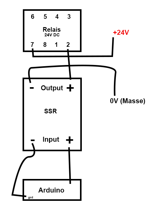

ich möchte einen Arduino Uno als Controller nutzen, um ein Leistungsrelais über ein SSR anzusteuern. Das müsste doch so klappen, oder? Welche Potentialwerte liegen an Plus des SSR-Ausgangs und Pin 2 des Relais an? An Minus des SSR liegt Masse an und an Plus des Relais +24V. Man müsste doch jeweils zwischen beiden Klemmen 24V messen oder bin da auf dem Holzweg. Vielen Dank für Eure Antworten.
lg Gerd

Typennummer des Relais, hat es eine Freilaufdiode eingebaut oder ist es ein Wechselstrommodell. Typennummer des SSR, ist es für Gleichstrom geeignet, Ansteuerspannung. Typennummer des Arduino, ist es ein 5V oder 3.3V Modell. Woher kommen die 24V und woher kommt die Versorgungsspannung des Arduino. Warum ein SolidStateRelais vor einem Relais ? Warum nicht so einfach wie in

OP #7416756
Michael B. schrieb:
Gerd schrieb:
Ich weiß nicht, was Ihr noch für weitere Angaben benötigt. Deshalb ruhig fragen.
OMRON MK2P-I 250VAC/28VDC 10 A, Spule DC24V
SSR-40 DD, Input 3-32VDC, Output 5-60VDC
5 V
Beide aus derselben Batterie-Bank (bestehend aus 4x6 Volt Batterien). Sowohl die 12 Volt für den Arduino als auch die 24 Volt für das Energetisieren der Spule im Relais greife ich hier ab.

OP #7416770
Rainer W. schrieb:
Gerd schrieb:
Einer 12 V Batterie
Und warum dann kein 12V-Relais, bzw. warum versorgt du den Arduino nicht auch aus den 24V. Gibt es irgendwelche Gründe für eine galvanische Trennung?
Der Arduino kann das ab? VIn ist doch nur von 7-12 Volt. Oder meinst Du von 24 V auf 12 V runterregeln? Ich wollte die 24 V Relais (die ich noch habe) gerne noch "verwerten".
Was hast du da für ein SSR?
#7416795
Keine Freilaufdiode eingebaut, du brauchst noch eine.
Immerhin für DC, also ein MOSFET mit Optokoppler, bloss wozu der Optokoppler, der MOSFET alleine täte es auch, und muss nicht so überdimensioniert sein..
Unklug, dann sind die unteren 12V schneller leer als die oberen. Nutze einen Schaltregler um aus 24V die 7V für den Arduino zu machen.

OP #7416855
Michael B. schrieb:
Ja, das habe ich verstanden. Danke für den Hinweis.
Ok, als kein SSR und stattdessen ein MOSFET. Habe damit leider keine Erfahrung. Wie baue ich den in die Schaltung ein?
Ok, danke für den Tipp.:)

#7417379
Sollte so klappen, wenn noch die Freilaufdiode dazukommt, und das SSR bei der geringen lLast auch wirklich "komplett" abschalten kann, und nicht evtl. einen signifikanten Reststrom fließen läßt. Aber wie andere schon sagten - die Kombination ist eher sinnlos.
Na entweder 0V oder 24V (von Spannungsabfällen mal abgesehen), je nach Schaltstellung.
Was, an den Masse- und 24V-Klemmen? Ja, da sollten 24V zu messen sein. Was sonst, wenn Du da 24V anlegst.
Aber wie andere schon sagten, ziemlich sinnlos, das Relais über einen SSR schalten zu wollen.
