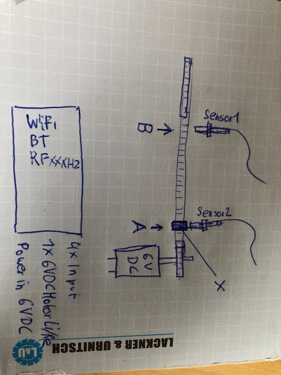

Hallo liebe Forummitglieder,
Ich bin auf der Suche nach einem kleinen Board , vielleicht kennt der
ein oder andere von Euch etwas in der Richtung und kann mir
weiterhelfen.
Gegeben sind :
Eine 6V DC Stromquelle (Akku)
Ein 6VDC Getriebemotor
Zwei Riemenscheiben
Ein Riemen
Zwei (oder Vier)  Sensoren
Zeichnung Anbei!
Ziel sollte es werden das am Riemen befestigte Metallstück von A nach B
zu bewegen bzw. von B wieder nach A.
Das ganze sollte etwas langsam anfahren und vor dem erreichen des
Endpunktes
wieder längsamer werden.
Also A und B sind Fixpunkte oder Endpunkte, deshalb habe ich oben evtl.
4 Sensoren in Klammer geschrieben, vielleicht benötige ich vor den
Endschaltern
noch ein Signal wo dann die Drehzahl des Motores wie eine art Rampe auf
0 herunterfährt bzw. beim beschläunigen von 0 auf die Nenndrehzahl
hinauffährt.
Das ganze sollte mit einer Händy App  mit 2 Buttons  A, B oder UP, Down
über WIFI oder und Bluetooth zu steuern sein .
Ich hab auf Amazon schon mal ein par Stunden gestöbert, aber das Problem
ist
das ich auch nicht 100 prozentig weis nach was ich suchen soll...
kleine Microkontroller Boards  mit WIFI und BT hab ich gefunden, aber
bin dann doch etwas Überfordert mit der Materie.
Villeicht kann mir jemand von Euch ein Stück weit weiterhelfen, wäre um
jede
Anregung sehr Dankbar!
Der Bauraum für die Steuerung ist mit ca. 50x25x80mm  auch etwas
begrenzt!
Vielen Dank im Voraus
Lg Martin

von Martin (moscht)
ja ist wohl fast wie eine cnc 1 achs steuerung mit ein par Eingängen
nur halt für einen DC Spielzeugmotor
mit dem Programmieren müsste ich mich dann entweder beschäftigen oder
jemanden dafür bezahlen der mir das umsetzt.
Aber wenn die Hardware nicht steht, brauche ich mir über das
Programmieren
erstmal noch keine Gedanken machen.
Ich dachte mir eben auch wegen der begrenzten Bauraumgröße kommt evtl.
ein
Microkontroller Board in Frage da diese auch mit WIFI und BT umgehen
können.
Habe ja schon einige CNC Projekte hinter mir, aber da gibt es halt eine
Steuerung für 3-8 Achsen mit eingängen und ausgängen und die Motoren
dazu,
und im Menü kann man die Motor und Achsparameter anpassen,
das was ich hier benötige ist im Prinzip was ähnliches nur eben extrem
abgespeckt auf wenig Last kleiner als 300mA bei 6V , eine
beschläunigungs/verzögerungs- Rampe
DC Motor links / rechts lauf und eben vielleicht 4 Eingänge
(erster sensor erreicht wird die eingestellte Rampe abgearbeitet bis
sensor
am Fixpunkt erreicht ist...

Für deinen Fall scheint mir ein ESP32 Board + ein Motortreiber aus dem
Modellbau (auch bekannt als ESC) naheliegend.
Falls du einen anderen Motortreiber verwenden willst, kläre vorher die
maximale Stromaufnahme des Motors (Anlauf- und Blockierstrom), denn die
muss der Treiber aushalten.
Die Software wirst du wohl selbst schreiben müssen, das wird vermutlioch
der schwierigere Teil.

Motortreiber: Such nach "ESC für Automodell, brushed motor". Der Treiber
muss mit der Stromaufnahme zum Motor passen.
Als Steuerung ein ESP32 Board mit Programmieradapter, gibt es bei n+1
Händlern.
Das Ganze kannst du mit der Arduino IDE programmieren, passende Libs
gibt es zu Hauf. "Kamera mit Pan-Tilt" ist als Ausgangspunkt recht gut.
Da hast du den Webserver mit Interface zum Motortreiber drin. Den Kamera
Teil und eines der Servos zu löschen sollte einfach sein.

Nein, keinen steinalten L298, der lässt von deinen 6V nur 3V für den
Motor übrig.
Eher MX1208=MX1508=TC1508 (2-9.6V 1.3A SOP16 ) TB6612 (4.5-13.5V 0.5R
MOSFET 1.2A) RZ7886 (3-15V 3A DIP8) DRV8833 SGD2023 (4.2-16V 3A ESOP8)
oder was auch immer der nette Chinese auf seine Boards lötet.

Nimm einen Schrittmotor vor dein Getriebe. Dann musst du nur zählen und
die Bremsrampe lässt sich gut steuern.

von Martin (moscht)
Ersteinmal Danke für Eure Guten Gedanken dazu!
wisst Ihr zufällig welches Board weniger Strom verbraucht ESP8266
oder ESP32 ?
Beim ESP32 glaub ich gelesen zu haben gibts sowas wie einen Schlafmodus!
hab jetzt quasi fast durchgemacht und nach einer Fertigen Lösung
gesucht,
aber in dieser Baugröße konnte ich bisweilen nix finden.
am besten gefällt mir die option ESP Mikrokontroller, schon wegen der
App Umgebung. Auch bin ich mit dieser Lösung flexibel.
Die mindestens 10 frei programmierbaren Pins reichen für das Vorhaben
mehr als aus, und mit dem PWM Ausgang ist womöglich eine Beschleunigung
und Verzögerungsrampe realisierbar.
Am Punkt A muss ich eine Punktlandung machen, das heist überfahren
des Punktes A mit dem Elementes X in der Zeichnung ist nicht! es würde
etwas in der mechanischen Konstruktion zerstören oder beleidigen,
und der Teil X in der Zeichnung soll sich mit ca. 1m/Sek. einige meter
bewegen!
Desshalb war mein Gedanke einen Sensor vorher zu installieren der einen
bestimmten Abstand vorher erfasst um die Verzögerung einzuleiten.
Dazu müsste der Mikrokontroller einen Eingang abfragen können und sobald
dieser da ist die Verzöerung einleiten.
Am Punkt A selber würde ich dann noch zusätzlich einen Endschalter
installieren denn der Teil X darf auch nicht vor dem Punkt A
stehenbleiben.
Das Endschalter Signal müsste also ca 10cm vor Endpunkt mit einer
verminderten Geschwindigkeit "gesucht" werden.
Beim Punkt B ist es nicht so dramatisch da kann der Teil X darüberfahren
oder etwas davor stehen bleiben. Aber eben auch diese Position muss
erfasst
werden im Mikrokontroller damit der auch nach einer Stromunterbrechung
weis
wo Teil X aktuell steht.
Es muss wie man so schön sasgt Todelsicher gemacht werden, nicht das wer
2x hintereinander auf "Left" drückt und der Teil X bzw, der DC Motor
dann
2X CCW losdrehen will.
Also ist schon doch ziemlich aufwendiger zum Programmieren als ich
anfangs
dachte!
Aufjedenfall bin ich schon mal mit der Hardware einen Schritt weiter
1. ein ESP 32 oder 8266 muss her!
2. ein passender Motorshield mit H Brücke wird sich wohl finden, bin
sicher nicht der einzige mit solchem Projekt.
3. Sensoren muss ich mir noch Gedanken machen , Mikroschalter als
Endschalter hätte ich gerne da hier kein Standby Strom fließt das blöde
ist das die Geschichte im Ausenbereich installiert wird und wind und
wetter ausgesetzt ist, da würden sich andere Sensoren besser anbieten.
doch das ganze soll im Standby so wenig Strom wie möglich ziehen...
Das Wemos D1 ESP32 müsste in dein Kästchen passen, oder nicht?
Erwäge die Verwendung eines Odometrie Sensors. (z.B:
https://joy-it.net/en/products/SEN-Speed)
Zur Initialisierung ("wo ist der Anfang?") könntest du einen Endschalter
benutzen oder vorsichtig gegen einen harten Anschlag fahren, falls die
Hardware das her gibt. Von da an würde der Sensor dir immer ganz genau
sagen, wo das Ding steht, weil er die Rotation der Achse erfasst und du
nur dessen Ausgangsimpulse zählen musst.
Man kann das auch mit einem gelochten Zahnrad aufbauen, oder mit einem
reflektierenden Aufkleber. Oder mit einem Magnet und Hall-Sensor.
von Martin (moscht)
Stefan F. schrieb:
> Insofern ist der Unterschied zwischen den beiden nicht sehr groß. Aber:
> Der ESP8266 kann kein Bluetooth!
Konnektivität ist mir da etwas wichtiger also wird es der ESP32 werden
da gibt es welche mit Keramikantenne und externem Antennenanschluss
gibt es dazu auch etwas zu sagen, oder merklichen unterschied?
> sagen, wo das Ding steht.
Ja das könnte gehen, wie gesagt wenn es vorher von  1m/Sekunde
runterbremst dann würde das die Mechanik verkraften .
kann ich mir das dann so vorstellen das das ESP32 erkennt wenn die
Stromaufnahme des Motors steigt oder benötige ich dafür einen weiteren
Sensor so wie den hier:
https://www.amazon.de/AZDelivery-Stromsensor-Messbereich-Current-Arduino/dp/B01N6Y7QCO?ref_=ast_sto_dp&th=1
meinst Du damit die Initialisierung?  das ginge sicher wenn die 2 Räder
in der Zeichnung Zahnräder wären die eine Kette verbindet, aber ich muss
hier mit schlupf rechnen da es sich um 2 Riemenscheiben und einen Riemen
handelt
desshalb ist nur die Istposition vom Teil X in der Zeichnung relevant

von Stefan F. (Gast)
Manche Motortreiber enthalten einen Stromsensor. Aber das Erreichen den
Anschlages kannst du auch mit dem Odometrie-Sensor erkennen, weil er
dann ja stehen bleibt.
Fahre einfach einmal langsam mit wenig Energie bis gegen den Anschlag.
Von da an ist die Position bekannt und du kannst (danke des Sensors)
ganz gezielt jede beliebige Position mit der gewünschten Geschwindigkeit
anfahren. Denn die liefert dir der Sensor ja auch. Vor dem Ziel
rechtzeitig bremsen macht Sinn.
> aber ich muss hier mit schlupf rechnen
Dann mache den Sensor nicht an den Motor, sondern als drittes Rad an den
Riemen. So kenne ich das von Gurt-Antrieben, mit denen man Rolläden
nachrüsten kann.
Darüber hinaus kannst du ja ab und zu eine automatische
Kalibrierungsfahrt an den Anschlag bzw. Endschalter machen.
