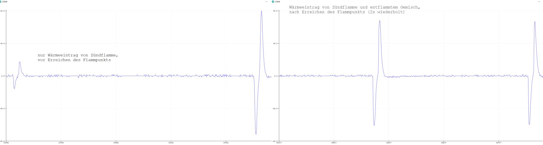

ich bin auf der Suche nach einem möglichst einfachen
Schaltungsvorschlag, um sehr kleine Temperaturänderungen eines NTC
(100K, Chip in Glasperle) sicher zu erfassen.
Die absolute Temperatur ist völlig irrelevant, die relative Änderungen
bewegt sich im Bereich 0,2 bis 0,3 °C innerhalb einiger Sekunden (einzig
der Wärmekapazität und Trägheit der Komponenten geschuldet, das "Event"
selbst ist eine sehr kurze minimale Verpuffung/Flamme innerhalb
weitgehend geschlossenen Raumes eines alten Flammpunktmessgeräts) mit
anschließend auch langsamer Abkühlung. Neben diesem tatsächlich
"gesuchten Ereignis" gibt es noch eine weitere Quelle für Wärmeeintrag:
All die vorhergehenden "Zündversuche", die allerdings mit einer recht
weit vom Sensor entfernten Prüfflamme vorgenommen werden. Eine einzelne
"Testung" führt zu keinem merklichen Temperaturanstieg, in Summe kann
damit die Temperatur innerhalb mehrerer Minuten doch langsam
"wegdriften".
Ich dachte daran, mit NTC und weiterem 100k Widerstand einen
Spannungsteiler zu bauen und den NTC damit ratiometrisch auszuwerten.
Dann eine Art AC-Kopplung / Differenzierer, um nur die Änderungen am
Spannungsteiler zu erfassen (aber wie macht man das am Besten - R/C
Glied, auch ein OpAmp?), und diese kleine Spannungsänderung dann mittels
OpAmp zu verstärken. OpAmp-Ausgang an Mikrocontroller-ADC-Eingang. Und
vielleicht noch den Spannungsteiler so an die Versorgungsspannung
"anhängen", dass man ihn nur gelegentlich - also vor jeder Messung -
"aktiviert", um Selbsterwärmung zu verhindern (wobei das vielleicht
durch die AC-Kopplung auch egal ist?).
Macht das grundsätzlich Sinn, oder würdet ihr ganz anders vorgehen? Ich
habe häufig gefunden, einen NTC-Wert gerade nicht mittels OpAmp zu
"verstärken", irgendwas zu linearisieren oder zu konditionieren. Aber es
geht mir in diesem Fall ja gar nicht um die absolute Temperatur, ich
möchte nur gerne kleinstmögliche Temperaturunterschiede (dessen
Zeitdomäne ich ebenfalls kenne, Bandpassfilter?!) zu erfassen.
Jeder konkrete Schaltungsvorschlag, Bauteilempfehlungen, oder auch
Kommentare zu oben beschriebener Idee sind willkommen.
Viele Grüße
Ingo

Mario M. schrieb:
> Das Eingangssignal mit einem Tiefpass oder einer S/H-Schaltung verzögern
> und die Differenz zwischen Ein- und Ausgangssignal bilden.
Das klingt so, wie ich mir das vorstelle: Wie macht man das,
S/H-Schaltung aus 2 OpAmps (Impedanzwandler und Spannungsfolger), und
mit einem dritten OpAmp die Differenz zum aktuellen Signal mit
gewünschter Verstärkung an den ADC?
Ich hab's jetzt mal testweise so probiert, um ein Gefühl dafür zu
bekommen, ob das überhaupt klappt:
Vcc
100k
--------------C/R-Glied (10uF/1kOhm)----AD620A IA Modul----Arduino-ADC-Pin
NTC100k
GND
Im Anhang ist ein Bild des Signals nach Glättung (10-Punkte
rolling-average), Sampling alle 100ms, Differenzierung durch Subtraktion
des letzten Wertes vom aktuellen Wert. Vielleicht muss das schon gar
nicht mehr verbessert werden...
