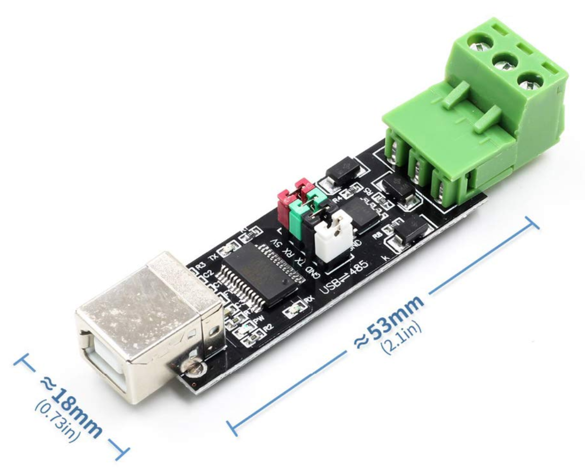

Für ein einfaches (!) DMX-Interface benutze ich seit Jahren diesen RS485-Wandler zum Wahnsinnspreis von ca, 5,-
https://www.amazon.de/Seriell-Konverter-Adapter-FT232RL-Interface/dp/B07Z1V5WQS
Wird von allen mir bekannten Softwares (z.B. PC-Dimmer für Windows oder QLC+ auf dem Mac) als "generic" erkannt.
Nicht die schlechteste Lösung.
Aber spätestens bei Unterstützung für mehr als einen Kanal (das war Teil der Aufgabe!) muss diese Lösung passen. Erst recht natürlich, wenn auch noch Support für RDM gefordert ist.
Rein sendend könnte man aber immerhin einfach 4x diese Lösung verwenden. Ohne jegliche größere Software-Klimmzüge. Kostet dann halt 4x diesen Adapter + 1x 4-Port-Hub. Sollte trotzdem absolut bezahlbar bleiben, da spottbillige Massenware.
