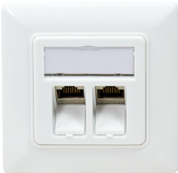

ich bin grade beim Sanieren meiner Wohnung. Dazu habe ich eine Frage bzgl. der LAN verkabelung. Ich möchte in mehereren Zimmern LAN Steckdosen haben. Dazu gibt es in jedem Zimmer auch mehrere Plätze wo diese sein sollen. D.h. z.b. Wohnzimmer 3 LAN Dosen. Jetzt die Frage, kann man die Dosen in einem Zimmer irgenwie Brücken, sodass ich je Raum nur eine Leitung zum Patchpanel benötige. Wichtig dabei ist zu wissen, dass im Wohnzimmer von denen 3 Dosen immer nur eine benötigt wird. Wie löst man das am besten?

Kann man zwar machen, ist aber "Pfusch", den man ggf. später wegen Dämpfung, Übersprechens, etc. bereuen kann. Die sachgerechte Lösung: Für die Räume mit mehr als einer Steckdose je einen kleinen dezentralen Switch vorsehen, oder besser einen dezentralen Switch für 2-3 Zimmer.

Doppeldosen, die ungenutzten dann mit Patchkabeln brücken.
Der Vorschlag wäre doch noch konform... Die eine Leitung vom Patchpanel geht links auf die erste Doppeldose. Rechts der ersten Doppeldose auf Links der zweiten Doppeldose.
Wenn man die erste Dose nutzen will schließt man dort links das Patchkabel zum Gerät an. Und wenn nicht, patcht man in der ersten Doppeldose mit einem kurzen Patchkabel rechts auf links und kann dann die zweite Doppeldose nutzen. Wenn man dort das Spiel wiederholt, ginge wohl auch noch eine dritte Dose
Solange alle Komponenten CAT7 sind, sollte das mit 1 Gigabit funktionieren.

Entweder billig Doppeldosen mit Patchkabel brücken, oder gleich richtig Jede Dose zu einem zentralen Punkt auf ein Patchpanel. Im Patchpanel ist es viel einfacher passende Kabel zu stecken und den Überblick zu behalten. Bei mehreren Zimmern: Zentral einen kleinen 19" oder 10" Wandschrank. (Denk evtl an eine Steockwerksverteilung)... Dann musst du in Zukunft nur noch das andere Stockwerk umändern und die Verbindung zwischen den Stockwerken herstellen. Bei guter Planung bereitest du das schon mal vor in den anderen Stockwerk dann musst du nicht mehr viel aufstemmen. ....

Also die Doppeldosen die ich kenne haben den RJ45 Anschluss schräg nach unten heraus sodass ein angeschlossenes Kabel keine 2cm abstand zur wand hat und das passt hinter eigentlich jeden Schrank mit eingeschobener Rückwand

Da aber nicht mehr, das ist absolut unnötig. Ein Patchfeld reicht ja, in dem die Leitungen enden und dann kann man mit dem Switch entscheiden, welche Leitungen man bespielt und hat den Vorteil, dass man den Switch bedarfsgerecht beschaffen kann.
So würde, nein habe, ich das auch gemacht. Allerdings hab ich "nur" eine Doppeldose je Zimmer (Außer Bad). Alles führt zu einem Batchpanel im Keller, an dem ich flexibel verdrahten kann, was wirklich genutzt wird. Der Rest ist erstmal totes Kapital, bis mal wieder umgeräumt wird.

Ich glaube, in einigen Jahren wirst du dich sonstwo hin beißen wollen weil du so eine Konstruktion gemacht hast. Brauchst du wirklich nur eine Dose, dann installier auch nur eine und leg ein flaches Netzwerkkabel hinter der Fußleiste zum aktuellen Verbraucher.

Die Idee alleine ist meiner Meinung nach Schwachsinn. Weder Doppeldosen noch CAT7 Kabel ist ein Preistreiber. Man nimmt schlicht Duplexkabel und gut ist.

Jede Dose mit Kabel versorgen und am zentralen Punkt auf ein Patchpanel. Was danach passiert ist ja egal. man hat erstmal alles an einem Punkt.
