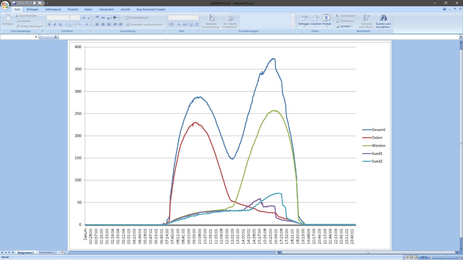

verbndung zwischen beiden ist stabil.
auswerten der daten recht einfach (es lebe mqtt).
der teensy stellt sie im minutentakt als chart und tägliche csv-datei
bereit.
nun fehlt nur noch der hm-1500.

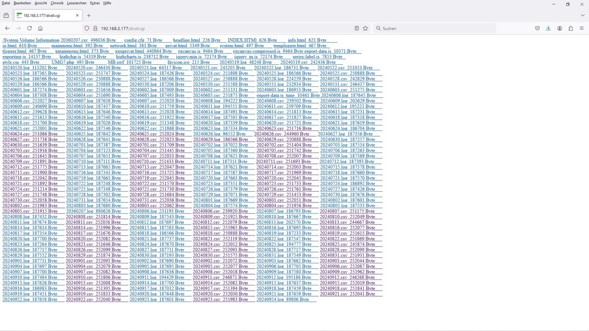

das läuft auf einem Teensy4.1. dieser sammelt die ankommen daten und
speichert sie tagesweise als csv datei auf der sd-karte. über das
http-interface habe nun zugrief darauf und kann die daten mit meinen
anderen z.b. der heizung auswerten.
der minibroker ist teil meiner wetterdatenerfassung auf dem teensy
(temp-sensoren, BME280 u.s.w. ). da ich gern mit diagrammen arbeite ist
das csv-format für mich am einfachsten in der nachbearbeitung.
der aufbau der dateinamen besteht aus jahr,monat,tag also 20240921.csv.
so kann man sie leichter sortiert anzeigen lassen. die daten werden
einmal pro minute erfasst und im stundentakt abgespeichert ( zu
verlängerung der lebenszeit der SD).
Datum     Ertrag     Summe    Panel1  Panel2  Panel3  Panel4
06:48:01  0  0  0,8  0,6  0,6  0,5
06:49:02  0  0  0,9  0,5  0,6  0,5
06:50:00  0  0  0,9  0,5  0,6  0,5
06:51:05  0  0  0,9  0,4  0,6  0,5
06:52:00  0  0  1  0,4  0,6  0,5
06:53:01  0  0  1  0,4  0,6  0,5
06:54:00  0  0  1  0,4  0,6  0,5
06:55:04  0  0  1  0,4  0,6  0,5
06:56:00  0  0  1,1  0,4  0,6  0,5
06:57:03  0  0  1,1  0,4  0,6  0,5
06:58:00  0  3,7  1,3  0,9  0,9  0,8
06:59:00  0  0  1,2  0,5  0,7  0,6
07:00:00  0  0  1,3  0,5  0,7  0,5
07:01:04  0  0  1,3  0,5  0,7  0,5
07:02:02  0  0  1,4  0,4  0,7  0,5
07:03:08  0  0  1,4  0,4  0,7  0,5
07:04:01  0  0  1,5  0,4  0,7  0,5
07:05:04  0  0  1,6  0,4  0,7  0,5
07:06:03  0  0  1,6  0,3  0,7  0,4
07:07:00  0  0  1,7  0,3  0,7  0,4
07:08:08  0  0  1,8  0,3  0,7  0,4
07:09:01  0  0  1,9  0,3  0,7  0,4
07:10:01  0  0  1,9  0,3  0,7  0,4
07:11:01  0  0  2  0,3  0,7  0,3
07:12:09  0  0  2,1  0,3  0,7  0,3
07:13:05  0  0  2,2  0,3  0,7  0,3
07:14:00  0  8,7  3,5  2,1  1,9  1,7
07:15:08  0  9,2  3,7  2,2  2  1,7
07:16:02  0  9,5  3,8  2,3  2,1  1,8
07:17:00  0  10,1  4  2,4  2,2  1,9
07:18:00  0  11,4  5  2,8  2,3  2
07:19:00  0  12,1  5,3  2,9  2,4  2,1
07:20:01  0  12,6  5,6  3  2,5  2,1
07:21:00  0  13,2  5,9  3,2  2,6  2,2
07:22:00  0  13,7  6,2  3,3  2,7  2,3
07:23:04  0  14,4  6,6  3,4  2,8  2,4
07:24:00  0  15  6,9  3,5  2,9  2,5
07:25:00  0  15,8  7,3  3,8  3  2,6
07:26:00  1  16,5  7,7  3,9  3,1  2,7
07:27:01  1  17,4  8,1  4,1  3,2  2,8
07:28:06  1  18,4  8,7  4,3  3,5  2,9
07:29:00  1  21,1  11,1  4,4  3,7  3,1
alles in allem bin ich recht zufrieden mit meiner lösung.
ich habe nun 420 dateien mit je 1440 datenzeile von meiner PV.
also reichlich zahlen zum spielen.
hat noch wer was in der art?
