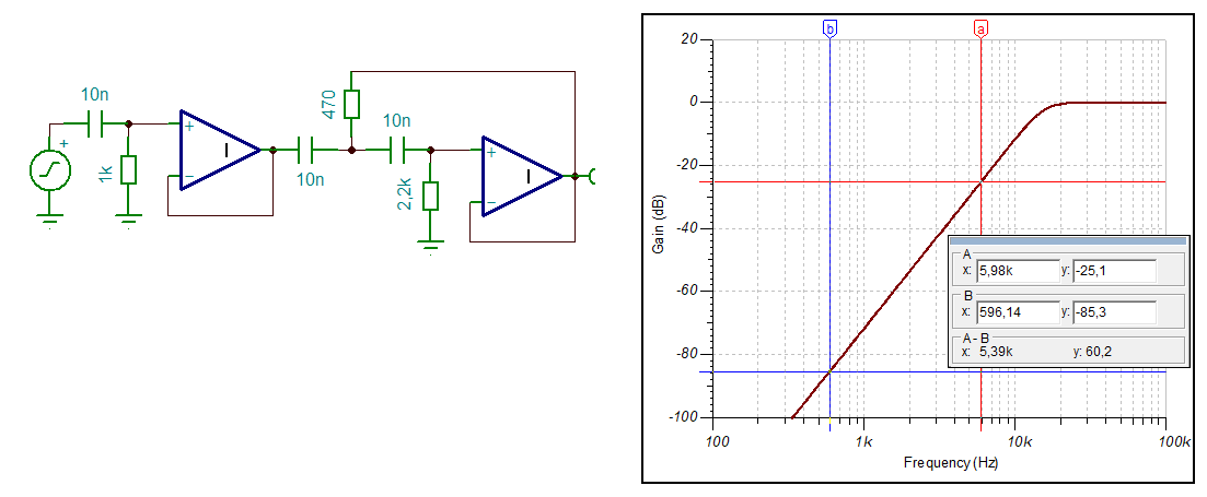

Ich möchte mit zwei OPA1656 ein Piezosignal filtern und verstärken. Die
Filterstufe konnte ich testen und die funktioniert super, allerdings
habe ich gerade keinen weiteren OPA zur Hand, um die simple zweite
Verstärkerstufe zu testen. Ich habe dazu ein Board designt und würde es
nach China zur Produktion schicken (die OPAs kosten da auch nur einen
Bruchteil, als wenn ich jetzt nochmal welche hier bei einem Distributor
bestellen würde). Jetzt wollte ich nur mal kurz nachfragen, ob zufällig
jemand mal kurz über den Schaltplan schauen könnte, ob das so wohl geht
oder ob ich mal wieder irgendeinen Bock drinne habe. Ich bin für jeden
Rat dankbar und überhaupt für die Mühe, sich das hier kurz durchzulesen.

U101A: Eingänge vertauscht.
U101B: Bsp. mit praxisgerechteren Bauteile im Anhang.

Geil! Wirklich vielenvielen Dank für deine Mühe! Das ermuntert mich!
Dankeschön!
von Carsten H. (carsten_h308)
ohhh, wirklich, dieser fehler mit den vertauschten eingängen bei u101a
hätte mich sehr geärgert! und test mit den "praxisgerechten" bauteilen
bringt gewünschte resultate! danke, @r0bm!

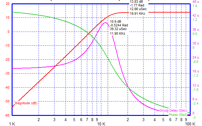

Du könntest C101/R101 anders dimensionieren und den aktiven Hochpass
U101B von 3. Ordnung auf 2. Ordnung reduzieren und so einige Bauelemente
einsparen.
von Arno R. (arnor)
> einsparen.
Könnte dann als Sallen/Key-Filter z.B. wie im Anhang aussehen. Hochpass
3.Ordnung, Chebychev, 0,1dB Welligkeit. Nur die Grenzfrequnne habe ich
jetzt nicht genau eingestellt, die Kondensatoren müssten auf etwa 15nF
geändert werden.
