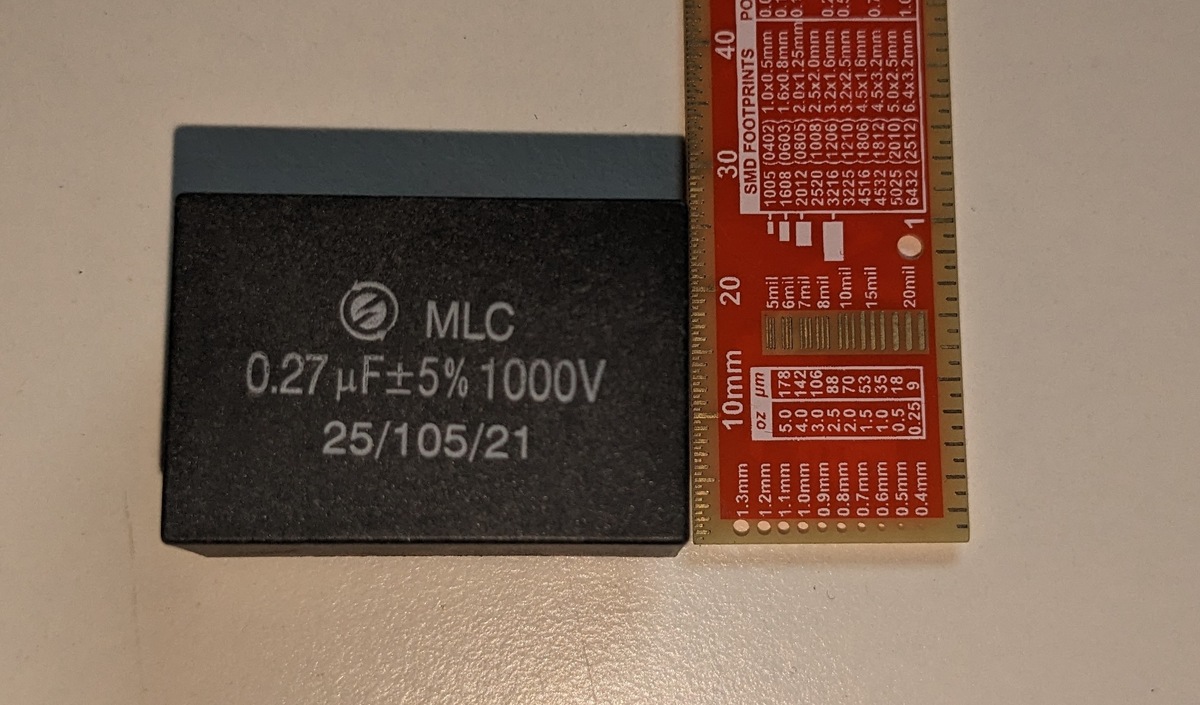

gestern Abend hat sich mein Induktionskochfeld von Gorenje mit einem
leisen Knall und ein wenig Rauch verabschiedet. Leider keine Garantie
mehr, also auf Fehlersuche: Offensichtlich hat sich der Kondensator des
Schwingkreises aufgelöst. Der Filter C und die Halbbrücke haben aber
überlebt und auch sonst scheint nichts weiter beschädigt zu sein.
Deshalb würde ich gerne erstmal den Kondensator tauschen und testen was
dann passiert. Ich finde nur keinen passenden und kenne den Hersteller
nicht um zumindest das Datenblatt zu bekommen. Deswegen anbei die
Bilder, vielleicht kann jemand das Logo erkennen oder weiß wo man einen
vergleichbaren bekommt.
Kapazität: 270nF +- 5%
Spannung: 1000V
BxHxT: 35x15x24 mm
Rastermaß: ca. 30mm
Gruß und schönes Wochenende

Der Hersteller ist Mentronix, www.gdmenlo.com.
von Peter P. (peterpo)
Als MKP1 RM35mm  könnte ich 0,22µ 1000V anbieten
von Dieter W. (dds5)
Ob MKP das schafft?
Als Schwingkreiskondensator hab ich bisher nur FKP gesehen, z.B.
Arcotronics Baureihe R73.

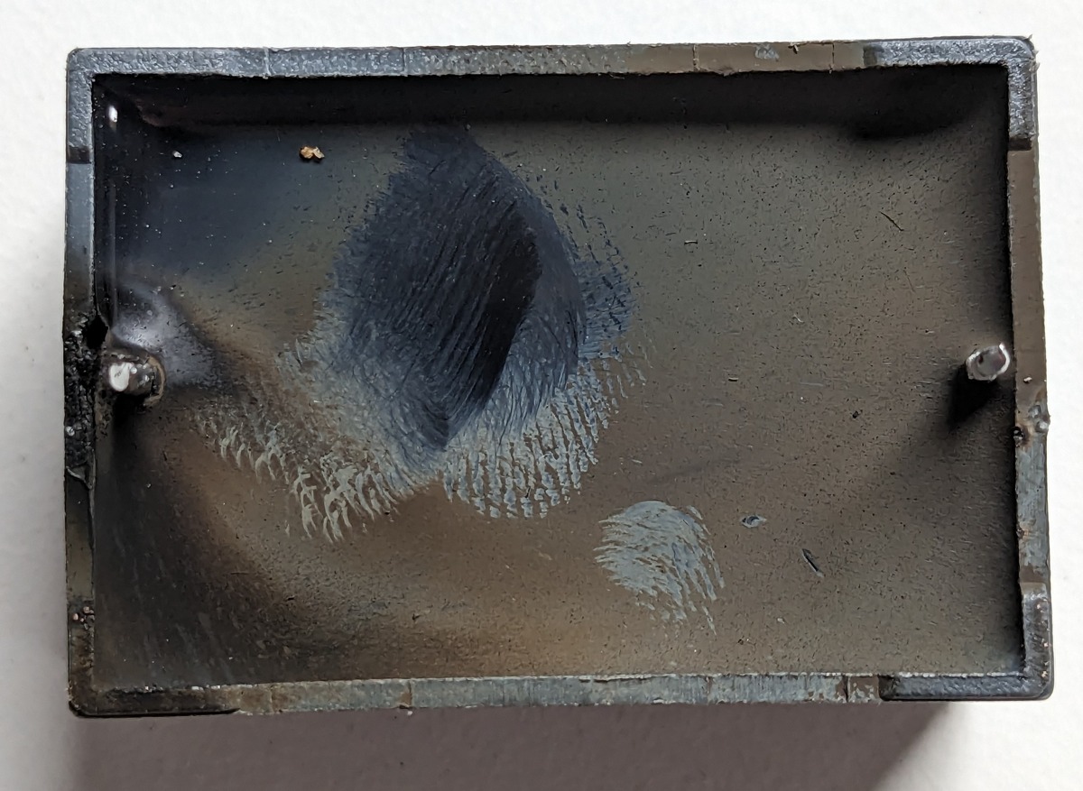

von Detlef _. (detlef_a)
Der Kondensator sieht nicht so aus als habe er Knall und wenig Rauch
verursacht. Da ist was anderes hin.
Cheers
Detlef

von K. S. (hagbart06)
Moin zusammen
Vielen Dank, leider findet man vom Hersteller nur sehr rudimentäre Infos
zu seinen Produkten, von einem Datenblatt ganz zu schweigen.
Dieter W. schrieb:
> Ob MKP das schafft?
Ja das ist auch meine Befürchtung. Folienkondensatoren mit ähnlichen
Werten (Kapazität, Spannung) bekommt man relativ Problemlos, aber ob sie
dann in der Schaltung die Belastung aushalten?

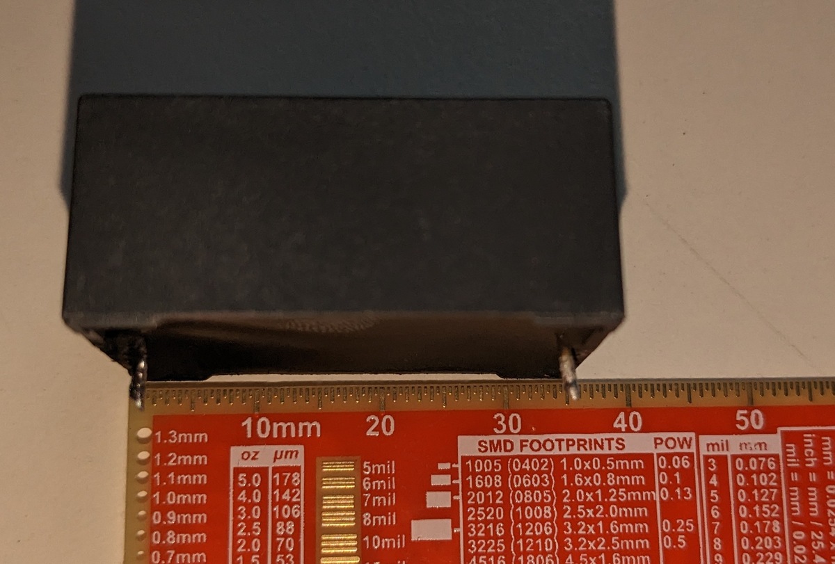

Ne, es ist wirklich der Kondensator defekt. Ich habe jetzt noch ein Bild
von der Unterseite gemacht. Am linken Bein hat er ein kleines Loch und
da kam dann der Rauch raus.

So wie es scheint ist der original C nicht zu bekommen.
Ich habe jetzt nach FKP Kondensatoren gesucht, leider finde ich nur
220nF oder 330nF bei 1000V. Kann jemand abschätzen, welcher Wert weniger
negative Auswirkungen auf die Schaltung hat? Oder doch lieber einen MKP
mit dem passenden Wert?
Danke
von Mark (Gast)
0,22 || 0,047 = 0,0267
impulsfest schadet nicht
