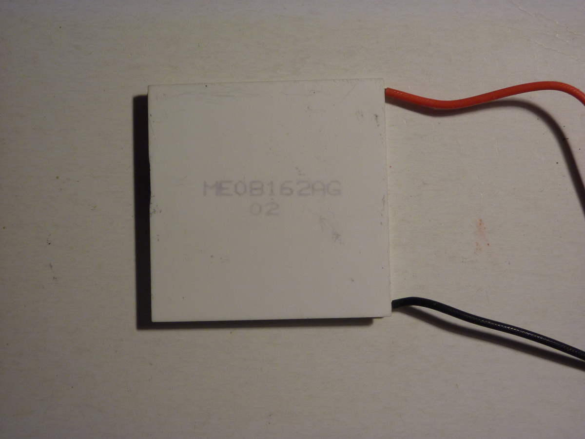

Moinsen,
ich habe hier ein Peltierelement, Größe 40x40mm, mit der
Typenbezeichnung:
ME0B162AG
Im Netz hab ich keine Daten dazu gefunden.
Kennt einer die technischen Daten bzw. den Hersteller ?
Sven

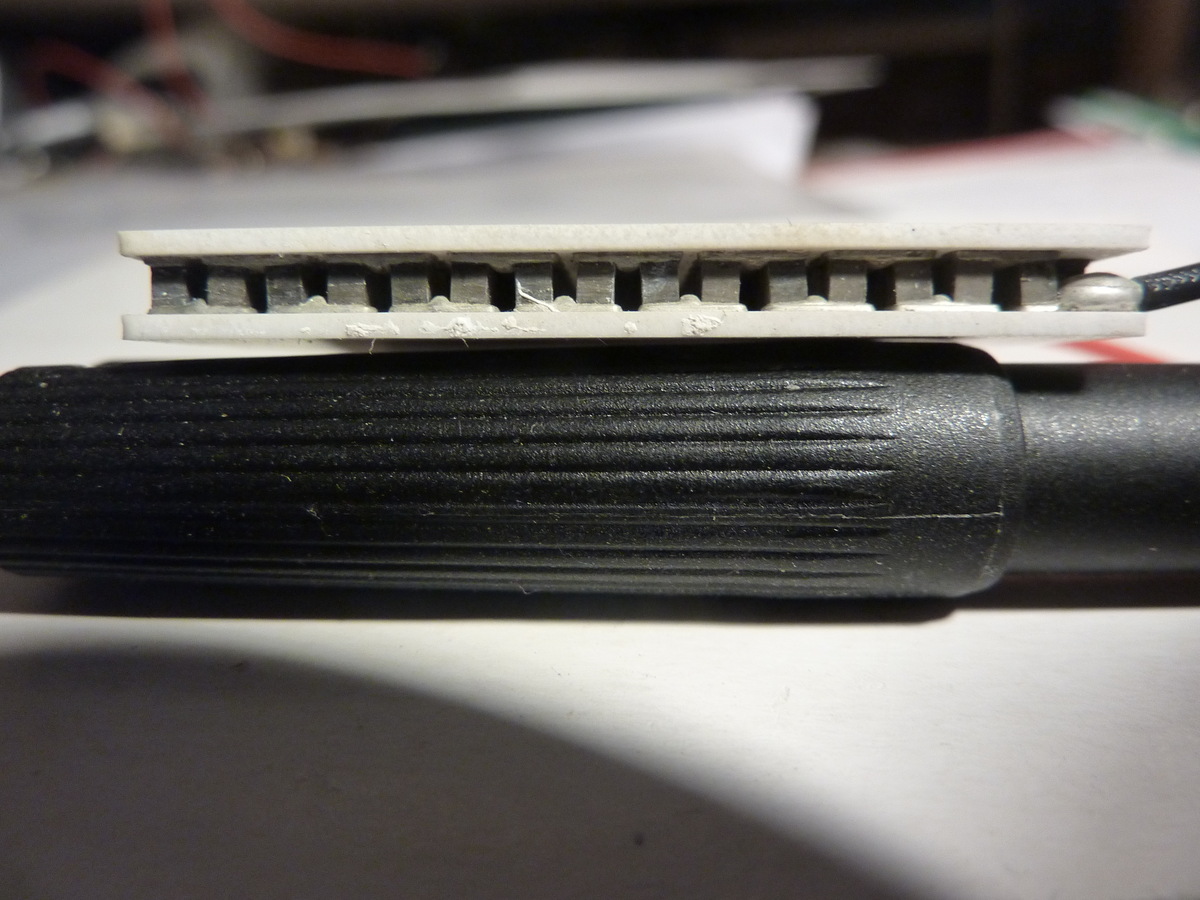

von Sven K. (sven98de)
Ich hab mal 2 Fotos angehängt, wenn ich richtig zähle sind es auf einer
Seite 16 PN Übergänge.
Die Dicke des Moduls ist 4mm
von Christian M. (christian_m280)
Sven K. schrieb:
> sind es 16 PN Übergänge.
Du meinst wohl 16x16...
Gruss Chregu
von Rainer W. (rawi)
> Typenbezeichnung:
> ME0B162AG
Messen ist keine Möglichkeit?
Der Strom muss so begrenzt sein, dass auf der heißen Seite das Ding
nicht zu heiß wird. Die Spannung verrät dir dein Multimeter.
Sven K. schrieb:
> auf einer Seite 16 PN Übergänge.
Die 24V-Variante schließe ich damit aus. Es dürfte sich um einer
12V-Variante handeln. Nach der Ansicht dürfte es sich nicht um einen
teuren 8A Typ zu handeln sondern 4A Standard in günstiger Bauart.
von Purzel H. (hacky)
Die Firma Melcor wurde von Laird Technologies uebernommen. Es gibt
Niederspannung Typen, zB 8V, und Hochspannung Typen, zB 15V, ich wuerde
die Anzahl der Elemente als Information verwenden.
