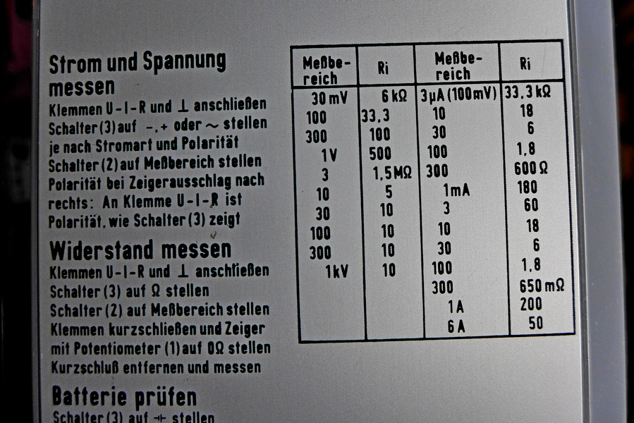

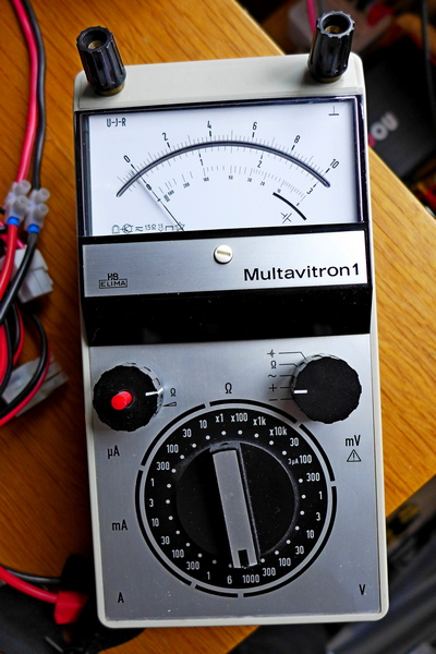

Axel R. schrieb:
> Bei einem Innenwiderstand von 1Kohm im 3V-Messbereich: beachtlich, in
> der Tat
bin etwas spät - hier Originalbilder
Alte Deutsche Wertarbeit!! Ist noch immer auf dem Basteltisch.
Gruss  -  Frido
von Klaus W. (klausw1)
So sieht es aus. Das Gerät ist zwar alt, aber qualitativ sehr gut. Ich
weiß nicht, wie es bei Dir aussieht, ich habe meines letzte Woche mal
mit modernen sehr genauen Laborgeräten verglichen. Die Abweichungen sind
teilweise gar nicht sichtbar, teilweise so gering, dass man sie gar
nicht beziffern kann. Das Gerät hat zwar eine Genauigkeitsklasse von
1,5%, meines nutzt diese 1,5% aber gar nicht aus. Es ist erstaunlich,
wie genau das nach all den Jahren noch geht. Ich hatte mir nur
dummerweise das Gerät zerschossen, in der Zwischenzeit aber
glücklicherweise wieder reparieren können. Einen Transistor getauscht
und es läuft wieder.
