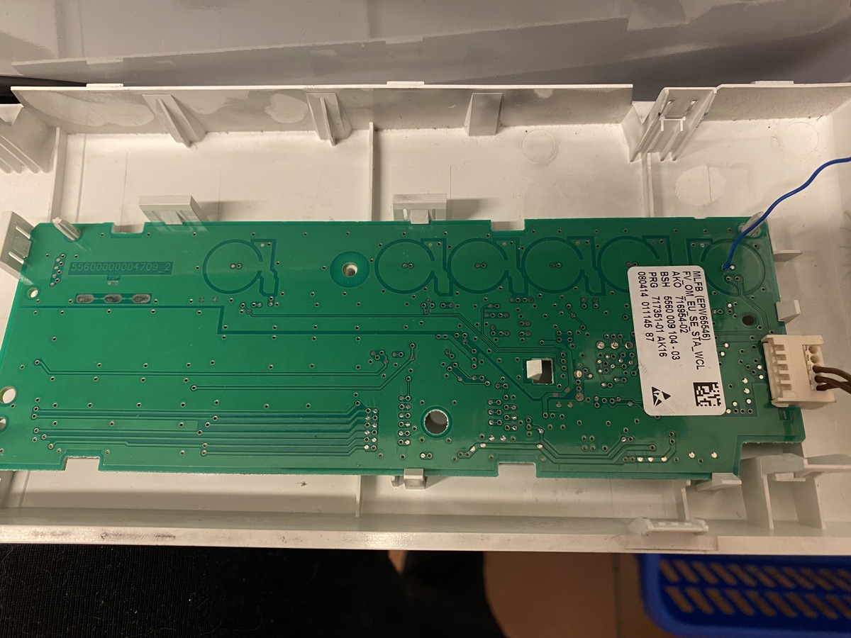

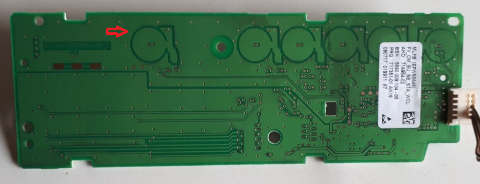

Hallo Community,
mit dem Wechsel zu einem dynamischen Stromtarif möchte ich auch unsere
alte Waschmaschine ein Stück weit smart machen.
Nun dachte ich mir, wird schon kein Hexenwerk. Einfach den Startknopf
per WLAN Relais (Shelly1) triggern und gut ist. Bedienteil MLFB
(EPW65546) ausgebaut und erst dann realisiert, dass es Touch Control
Schalter sind mit (induktiv/kapazitiv?) Federn. Aber dennoch sollte es
möglich sein zwei Punkte auf den Platine abzugreifen, zu brücken und
damit den Startvorgang auszulösen.
Ich wollte hier eine halbwegs saubere elektronische Lösung und nicht auf
Switchbot und co. zurückgreifen müssen. Kann mir da jemand den
entscheidenden Hinweis geben, wo ich diese Punkte abgreifen kann?
VG
Chris

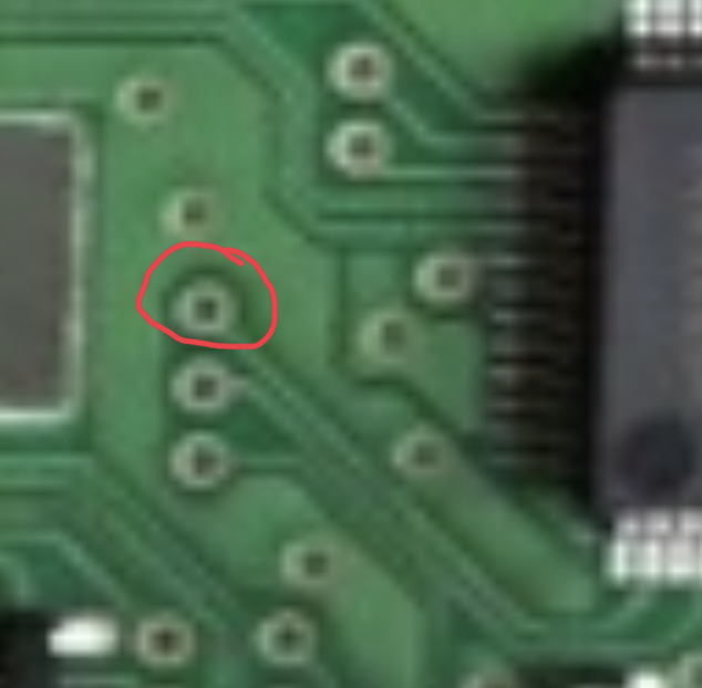

von Harald A. (embedded)
Du müsstest analysieren, wie die Touch-Schaltung aufgebaut ist. Wenn Du
Glück hast kommt am eingekreisten Punkt schon ein digitales Schaltsignal
an, vermutlich 3.3V, wenn man schaltet.
Die Frage ist, wie Du die Schaltung geschickt und gefahrlos untersuchen
kannst, es könnte u.U. sein, dass die Netzpotential führt. Zum anderen
ist man an der Maschine meist in einer unbequemen Situation, wo man
nicht unbedingt SMD-Schaltungen untersuchen kann. Meine Vorgehensweise
ist die, dass ich „unter Dampf“ schaue, wo die Versorgungsspannung
liegt, die ich dann auf dem Labortisch per Netzteil einspeise. Dann hat
man alle Zeit und Ruhe, die Details zu untersuchen.

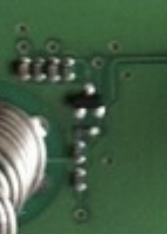

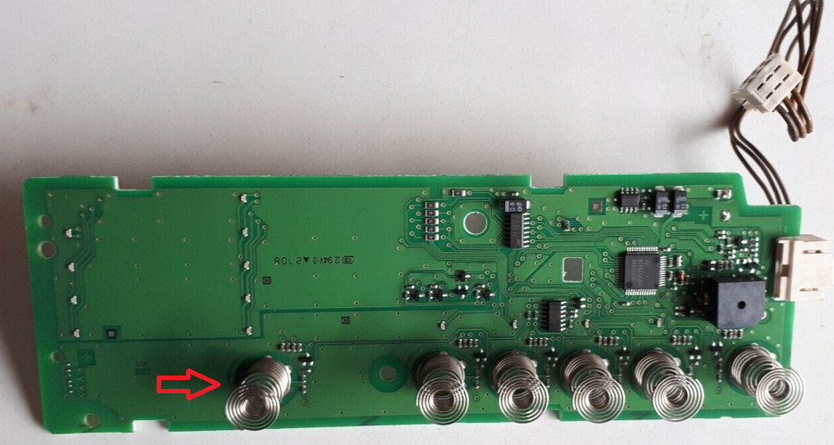

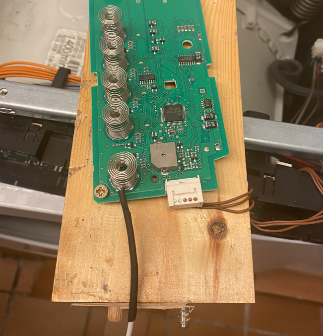

von Chris (chris_1083)
Kleine Korrektur --> Es ist die Feder ganz rechts!
@ Harald - Erstmal vielen Dank für dein Feedback. Ja es ist sehr
bescheiden Verbaut, um da halbwegs ran zu kommen und was zu messen.
Meine Idee war gewesen, dass durch Betätigung des Touch Schalters dieser
Quasi geerdet wird und so auslöst. Also habe ich die Feder zu einem
freien Punkt an der Platine durch gemessen und ein Kabel an diesen
aufgelötet.
Nach meiner Theorie sollte der Startvorgang auslösen, sobald ich das
andere Ende des Kabels gegen Masse halte. In der Realität wurde der
Startvorgang aber direkt ohne jegliches weiteres Zutun ausgelöst. Feder
und Lötpunkt sind aber miteinander Verbunden (durch geklingelt). Alles
wieder entfernt und die WaMa verhält sich wieder normal (ohne
"Dauerfeuer")
Hilft das irgendwie bei der Lösungsfindung?
So funktioniert es halt nicht. Das kein „Brücken gegen GND“. Wenn es
dich interessiert wie Touch funktioniert lese dich ein, es gibt genug
online dazu.
Das Kabel bringt dann schon genügend kapazitive Veränderung ein.
Sicherlich nochmal besonders, wenn man es anfasst.
Nö, konzentriere dich auf die digitale Seite. Vlt. wird auf der
digitalen Seite der Prozessor-Pin nicht gegen 3.3V sondern gegen GND
geschaltet, dann wäre es besonders einfach.

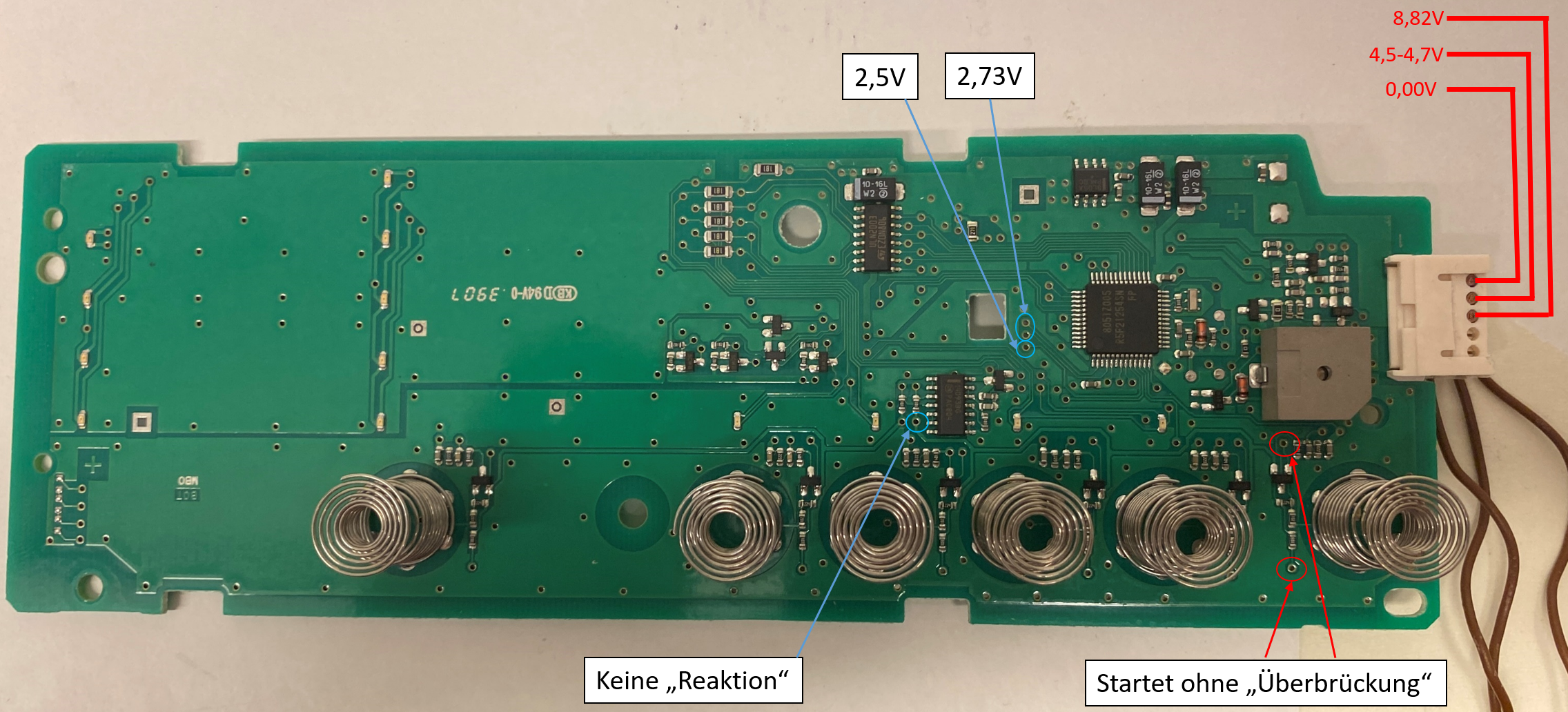

Also ich habe weiter probiert - allerdings noch keine Lösung gefunden.
Anbei mal einige Messungen. Die Spannungen ändern sich bei den
jeweiligen Messpunkten nicht durch die Startbetätigung.
@Harald - Wenn ich dich richtig verstehe, sollte sich irgendein Punkt um
den Prozessor rum beim Start verändern? - Also alle Punkte mal
durchmessen und dabei den Schalter triggern?
Kann auch sein, dass die Touchauswertung erst im Controller passiert und
da nur die analogen Signale anliegen. Habe beide Varianten schon
gesehen. Die „2,73V“ und das neue Foto in Detailansicht sprechen dafür.
Die Nachbildung eines Fingers wäre ein Kondensator gegen Chassis/PE. Bin
mir bloß nicht sicher, ob Du diesen Kondensator geschickt per Relais
o.ä. schalten könntest - das hat ja selber auch Kapazität.
Denke du hast Recht. Das wird so nix. Hab alles soweit durch gemessen
ohne auch nur einen Ansatz zu bekommen. Damit ist das Projekt für mich
leider durch. Ggf. hole ich mir einen Fingerbot als Notlösung oder warte
bis die WaMa ihren Geist aufgibt und dann gibt es direkt eine Smarte
Version.
Dennoch vielen Dank für deine Hilfestellungen!!!

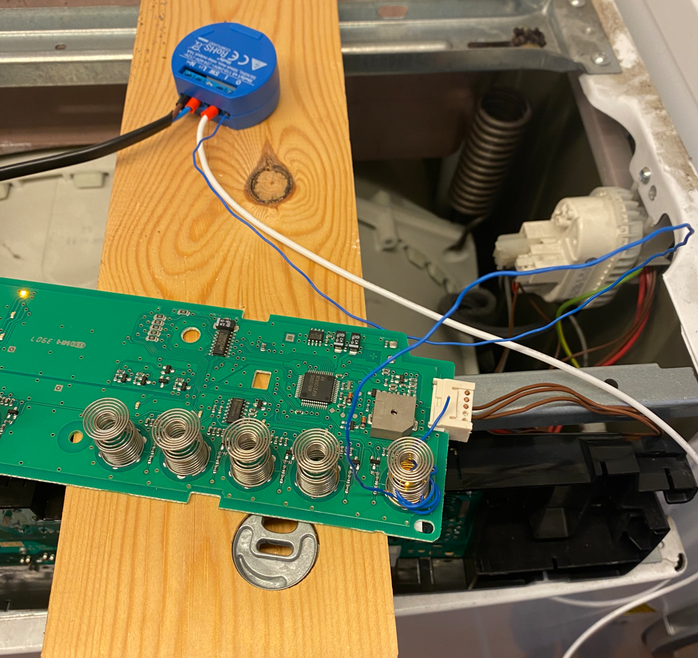

Sam W. schrieb:
> Nun ist das Messprinzip nicht bekannt, aber man kann es einfach mal
> probieren. Vielleicht auch nur die isolierte Leitung vom
> Shelly-Schaltkontakt ein paar Mal um die Feder wickeln.
> Beim Testen die Leitung aber nicht berühren, wie angemerkt.
Habe die Leitung direkt an die Feder gewickelt. Da bei der kleinsten
Berührung mit dem Kunststoffgehäuse direkt wieder "Dauerfeuer" angesagt
war, habe ich noch etwas Schrumpfschlauch benutzt. Damit wurde es
weniger empfindlich und konnte verbaut werden.
Effekt:
Solange die Leitung wirklich in der Luft hängt, ist alles gut und die
eigentlich Touch-Taste lässt sich normal bedienen und bei Berührung der
zusätzlichen Leitung quasi schalten. Klemme ich diese an den Shelly
(ohne irgendwelche anderen Anschlüsse belegt zu haben) an, ist wieder
"Dauerfeuer" angesagt und die normale Touch-Taste lässt sich ebenfalls
nicht mehr betätigen. Selbiges nach dem anschließen der Stromversorgung
und den anderen Anschluss auf Masse gelegt. Shelly lässt sich per App
schalten (man hört auch das klicken) aber die WaMa bleibt unbeeindruckt
auf Dauerfeuer
ISOLIERT um die Feder....argh...nee ich hatte es abisoliert an die Feder
gehängt. Mittlerweile habe ich auch noch einen Kondensator gefunden,
allerdings 100nF und das gleiche Spiel wieder gehabt. Das Bild (nur eben
schnell zusammen gepfuscht für den Test)...

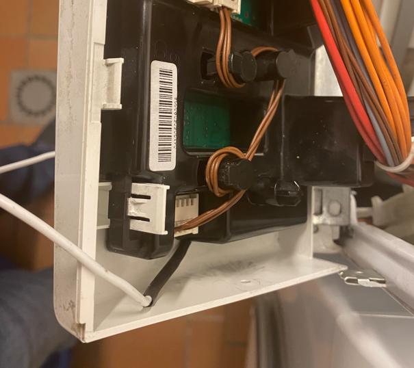

Irgendwie wird das alles nix...
Habe eine ganz dünne Litze (isoliert) aufgewickelt (ca. 10 Windungen)
und die in (von oben) die Feder gesteckt. Die beiden jeweiligen Enden in
den Shelly und geschaltet. Nix passiert. Gegen Masse....nix passiert.
Dann habe ich mal eine 9V Batterie dazwischen geklemmt um (so mein
Gedanke) in der Wicklung ein elektrisches Feld zu erzeugen damit das
Ding auslöst. Effekt gleich 0,00. Alles durchgemessen, passt.
Mit der Batterie sollte dein 2er Edit eigentlich ja abgedeckt sein?
Bin ratlos
Sam W. schrieb:
> Also der Aufbau ist mir so leider nicht klar.
> Was ich meinte:
> Shelly Kontakt 1 an PE/Masse/... und Kontakt 0 an die dünne Leitung.
> Die nicht unnötig lang machen, also das Shelly in die Nähe der
> Elektronik (grob 20 cm).
> Die dünne Leitung dann um die Feder wickeln und das Ende offen lassen
> (so isolieren, dass es nichts berührt.
> Wenn es nicht auslöst, ist es zu wenig Koppelkapazität. Dann die
> Variante mit der Folie oder einem Kondensator probieren.
> Wenn es dauerhaft auslöst, ist es zu viel Kapazität und man kann
> vielleicht ein paar Windungen wegnehmen.
> Wenn das nichts hilft, ist es über ein Shelly so nicht möglich. Das hat
> intern ja nur geringe Abstände zur Netzspannung, also könnte da etwas
> kapazitiv auf den Schaltkontakt koppeln, das den Touch-Controller
> irritiert. Dann käme es zu "Dauerfeuer".
> Wir haben hier einen kapazitiven Sensor, da ist ein Ansatz über
> induzierte Magnetfelder nicht zielführend.
Es hat geklappt!!!
Scheinbar hat es wirklich an der Kabellänge gelegen. Diese hatte ich
extra so gewählt, dass ich den Shelly nach außen führen kann. Habe diese
nun gekürzt und die WaMa hat jetzt zwar ein kleines Loch an der Seite
für die Kabeldurchführung, aber das System funktioniert soweit
wunderbar!
Habe noch Tasmota geflasht und den Shelly so eingestellt, dass er für
lediglich eine Sekunde schaltet.
Erste Ladung Wäsche läuft gerade durch. Bin gespannt, ob durch das
Gewackel vielleicht doch noch was unvorgesehenes passiert.
P.S.: Gäbe es eigentlich auch eine Lösung um das mit einer längeren
Kabellänge zu realisieren? - In meinem Fall ist es ja jetzt
wurscht...aber so aus Interesse.

von Sam W. (sam_w)
Chris schrieb:
> Es hat geklappt!!!
Sehr schön :-)
Ja, man könnte ein weiteres Relais oder vielleicht auch einen
Optokoppler in der Nähe der Touch-Fläche platzieren, und das dann über
eine längere Leitung steuern.
Nur braucht es dann eine Hilfsspannung, das Shelly kann es nicht direkt.
Noch eine Sache: Wenn das Shelly außen an der Maschine hängt, wie gut
sind dann die Netzanschlüsse gegen Berühren geschützt?
Den Strom nehme ich nicht von der WaMa, sondern habe es direkt über eine
separate Leitung mit Aderhülsen gemacht. Der Shelly hängt an dem
Seitenteil und daneben steht der Trockner. Etwa so:
WaMa |--10cm--|Trockner
Sollte normal keiner einfach so rankommen. Ansonsten hängt halt noch der
FI mit in dem Netz der Waschküche. Sollte doch passen?
von Sam W. (sam_w)
Kann man nun so, oder anders sehen.
Netzspannung ist halt nicht ohne, da ist ein zusätzliches Gehäuse und
ordentliche Zugentlastung die Mühe schon wert. Ein FI ist auch nur ein
Gerät, das im Notfall Schlimmeres verhindern kann. Aber keine
Einrichtung, auf die man sein Leben setzen sollte. Denn wie alles, kann
auch der FI versagen, oder jemand wird trotzdem verletzt. Gleichzeitiges
Berühren von N und L ist auch nicht gut.
Alternativ, was das Shelly ja kann: Einfach per kleinem Steckernetzteil
betreiben ;-)
