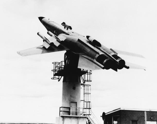

Ach ja, auch Flugzeuge kann man (in der Wüste) EMV testen, wobei da eher
der Radarquerschnitt als die Eigenabstrahlung interessiert:
https://www.biancahoegel.de/flug/witz/bilder/parken.jpg
Aber details dazu willste nicht hören, weil man Dich anschliessend
erschiessen müßte ;-)
