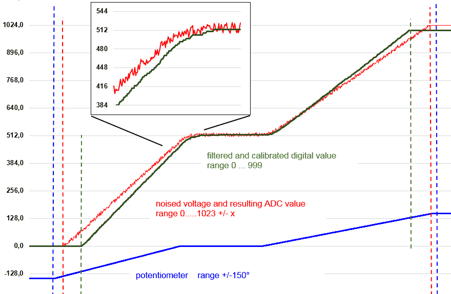

ich muss den Drehbereich eine Potis bzw dessen Wertebereich 0...max(Vin) auf 0...200° ändern - ich dachte dazu ein Stück der Leiterbahn mit Silberleitlack "tot zu legen" - oder gibts bessere Tricks? Das "außen drum" ist elektrisch leider unveränderbar (ich könnte mit einem stepup Vin anheben, aber das ist nicht so "geschickt" wie die Idee mit dem Silberleitlack, denke ich).

Persönliche Seite #7426703
Phasenschieber S. schrieb:
Wenn es dir nur um elektrische Einschränkung geht, kannst du zwei Widerstände in Reihe schalten.
+1 !
Wenn man schon ein Poti SO einsetzen möchte, dass der Wertebereich genau definiert ist, dann wären 2 Trimmwiderstände unerlässlich. In analogen Audioschaltungen wird das auch genau so gemacht - z.B. in Synthies und Mischpulten, wenn sie was taugen (sollen).
Da hat der TE aber offenbar ein Problem:
Rainer W. schrieb:
Trotzdem spielt das für mögliche Lösungen eine Rolle.
Da empfiehlt sich entweder die saubere Softwarelösung wie im Bild)
... oder man baut HW nach und lötet was über das Poti drüber:
Für den vorliegenden Fall müsste ein paralleler R über dem unteren und mittleren Abgriff reichen.
