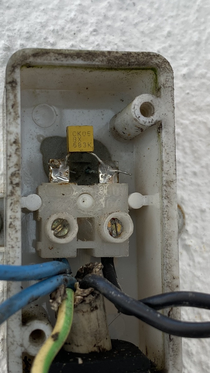

ich hatte die Tage festgestellt, das meine Heizung trotz wärmerer Temperaturen trotzdem noch heizt und auch die Pumpe nach läuft.
Habe daher auf Verdacht den Aussenfühler geöffnet und den Widerstand gemessen. Dieser zeigt 1.440 Ohm und wäre „übersetzt“ -20 Grad, welches die Fehlfunktion der Heizung erklären würde.
Nach einiger Suche und Dank der Tabelle in der Anleitung der Heizung habe ich den richtigen Fühler (KTY 81-210) gefunden.
Aber in dem Gehäuse gibt es noch ein Bauteil (gelb). Ich habe leider keine Ahnung was das ist und welche Funktion es im Aussenfühler hat.
Kann mir wer bitte helfen das Bauteil zu identifizieren? Und mag mir evtl noch in einfachen Worten erklären was es macht?

OP #7418797
Danke!
Ich gehe davon aus, das ich ein beliebigen Kondensator mit gleicher Kapazität (68nf) einbauen kann?
Ich habe aber gesehen, das die Kondensatoren verschiedene Spannungsbereiche haben. Wie finde ich meinen raus?

P.S.: Eine Idee was ein Kondensator im Fühler zu suchen hat? Ich dachte Kondensatoren speichern Energie?! Warum ist das im Aussenfühler notwendig?
Weil die Zuleitung zum Tempfühler wie eine Antenne wirkt und HF darauf an der Auswerteelektronik zu Fehlmessungen führen könnte. Der Kondensator schließt diese HF einfach nur kurz.
Ja.
In dem Fall tut es jeder, da die Spannung recht klein ist.
Ist der Kondensator denn kaputt? Hast du ihn mal gemessen: Ohmscher Widerstand wegen Reststrom und die Kapazität? Normalerweise gehen die nicht so schnell kaputt.
OP #7418850
Ein dickes Dankeschön an alle für das super hilfreiche Feedback!
Nein, den Kondensator habe ich nicht gemessen, da ich auch nicht wüsste wie das geht. Selbst mit der netten Vorlage von Dietrich müsste ich nochmal googlen wie und was gemeint ist.
Meine Idee ist, das ich den einfach mit bestelle. Das Zeug ist so günstig und ich brauche sowieso noch Artikel zum auffüllen. Da packe ich mir lieber 2 - 3 von den Kondensatoren rein und löte mir den Fühler + Kondensator zusammen. Ob der alte tatsächlich kaputt war oder nicht. Alt ist er jedenfalls genau so.
Ich habe jetzt auch grob verstanden, warum da in Kondensator drin ist. Bin mir nicht ganz sicher ob ich verstanden habe wie ein Kondensator das unterbindet, aber man kann wahrschlich Thread auch mit Nebenfragen sprengen.
Danke für die ganzen Hinweise und super netten Antworten hier!
P.S.: Bitte nicht schreien, aber muss ich beim Kondensator die Polung beachten? Gibt es dort + und -? Den Tempsensor kann ich ja einbauen wie ich möchte, der Widerstand ist immer gleich hoch.
P.P.S: und danke für den Hinweis mit der Rückseite. War klar das da steht wo ich nicht nachgesehen habe und auch nicht ganz so leicht ist dran zu kommen. Habe aber verstanden, das das keine Rolle spielt.
Bei dem ist die Polung egal, 68nF gibt es kaum als gepolten Elko. Da kannst du nichts falsch machen.
Gast #7418871
Nein, die Polarität ist wurschd, genauso wie beim Sensor.
Ein Kondensator stellt für eine Wechselspannung einen Widerstand dar, je höher die Frequenz, desto kleiner der Widerstand. Für Radiowellen, was ja ebenfalls Wechselspannung ist, bedeutet dieser Kondensator quasi einen Kurzschluß. Für Gleichspannung aber wie sie am Sensor anliegt, ist der Kondensator quasi nicht vorhanden.
#7418883
Es gibt tatsächlich sog. Elektrolytkondensatoren (Elkos), bei denen die Polung beachtet werden muss. Dein Kondensator ist aber kein Elko.
Beim KTY 81-210 ist es tatsächlich so; das gilt aber nicht für alle Temperatursensoren.
OP #7537684
Schönen guten Abend,
ich habe wieder die gleichen Probleme, das die Heizung nicht korrekt regelt. Inzwischen bin ich mir nicht sicher ob ich mit dem KTY 81-210 die richtige Wahl getroffen habe.
In der Anleitung von meiner Heizung steht das als Aussenfühler ein AF25 verwendet wird.
In der Anleitung sind aber ebenfalls die Widerstandswerte von den verschiedenen Temperaturen abgebildet.
-10 = 1,511 kohm 20 = 1,928 kohm 25 = 2,002 kohm
Das spricht doch von den Werten für den KTY 81-210, oder?
Jemand noch eine Idee, worauf ich beim selberbasten des Aussenfühler achten sollte?
Danke für jeden Hinweis.
#7537817
Also, wenn du den Sensor (die Daten passen zu einem KTY81/210) und den Kondensator ersetzt hast:
Trenne den Sensor von der Heizungssteuerung.
Miss den Thermo-Sensor-Widerstand bei aktueller Temperatur am Sensor. Vergleiche das mit dem Widerstand im Datenblatt. (Dabei gibt es im Herbst/Winter, -10°...+10° eine Fehlerspanne von +/-2 Grad).
Wenn das stimmt, messe diesen Widerstand noch mal am abgezogenen Anschluss zur Heizungssteuerung.
Stimmt er auch dort noch, ist die Auswertung in der Heizungssteuerung defekt!
... Oder die muss auf den Ersatzsensor abgeglichen werden. Für die Korrektur der Fehlerspanne des KTY81/210 müsste ein Poti, oder ein Abgleichparameter in der Heizungssteuerung verbaut sein.
OP #7539703
Sorry für die späte Antwort. Ich habe den Sensor ausgebaut und nachgemessen. Er hatte unplausible Werte.
Nach dem auslösen zeigte er wieder die richtige Ohm Zahl an. Ich vermute ich habe beim löten gefutscht. Ich habe ziemlich Angst das die Bauteile zu heiß werden und schadenden nehmen. Sollte man wahrscheinlich den Profis überlassen.
Habe das Teil nochmal neu verlötet und aktuell läuft alles wieder wie es soll.
Danke für die schnelle Hilfe hier!
