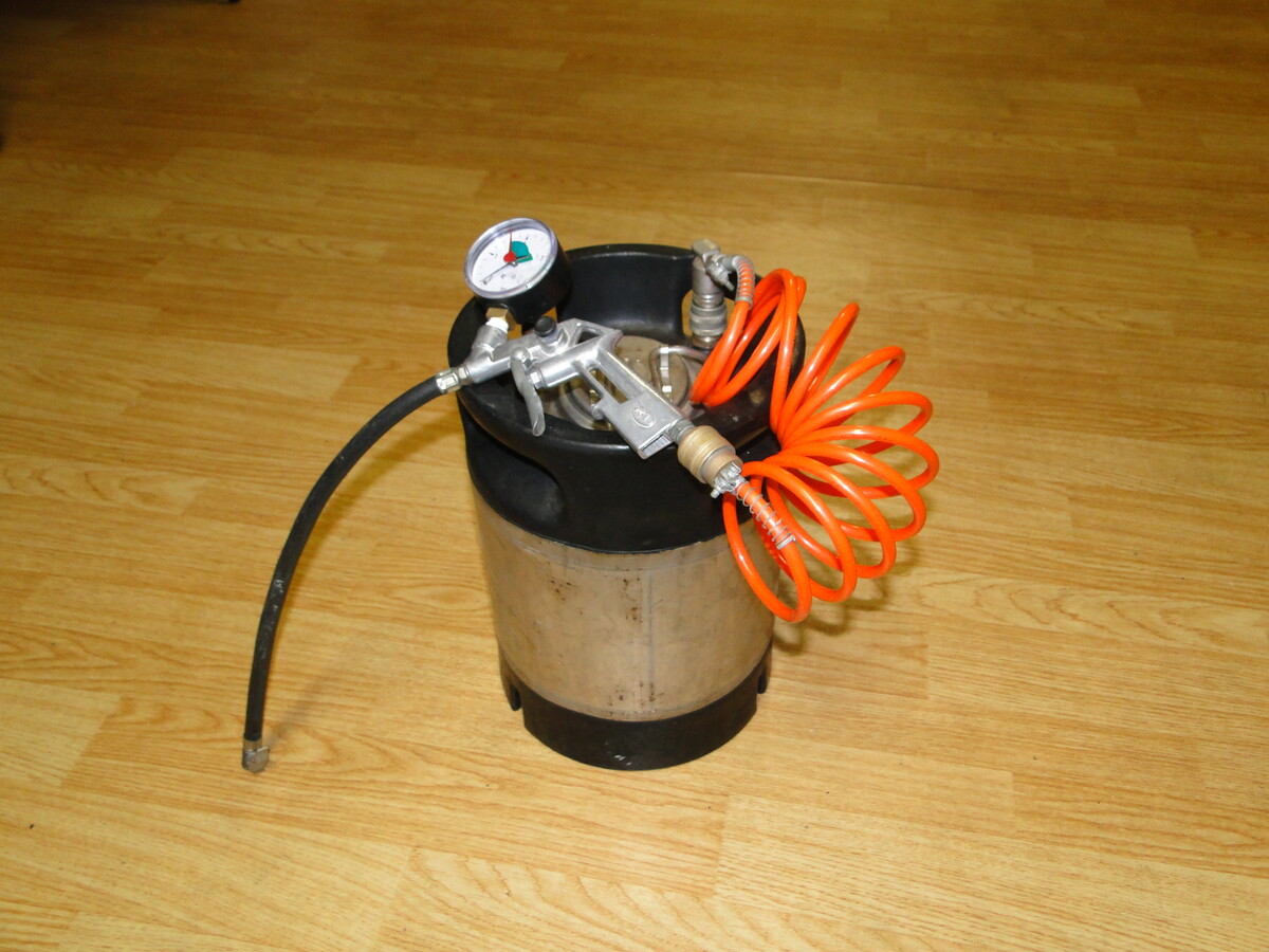

Besorg dir irgendwas mit nem gewissen Volumen um den Druck zu stabilisieren. Der Manometer dann dahinter. CO2-Flasche, ältere Sauerstoff, Argon, Heliumflasche in Einwegausführung, was halt sicher die 8 bar dauerhaft verträgt.

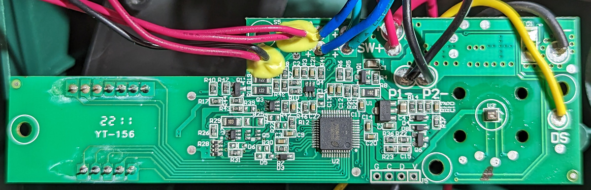

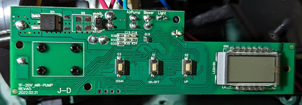

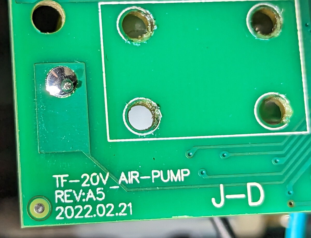

OP
Thomas R. schrieb:

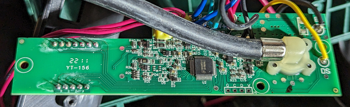

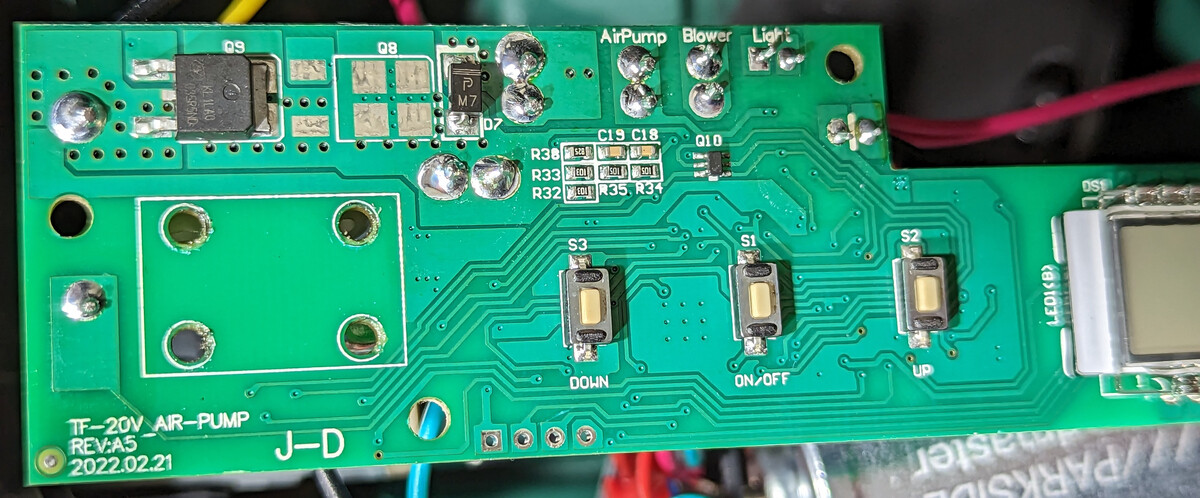

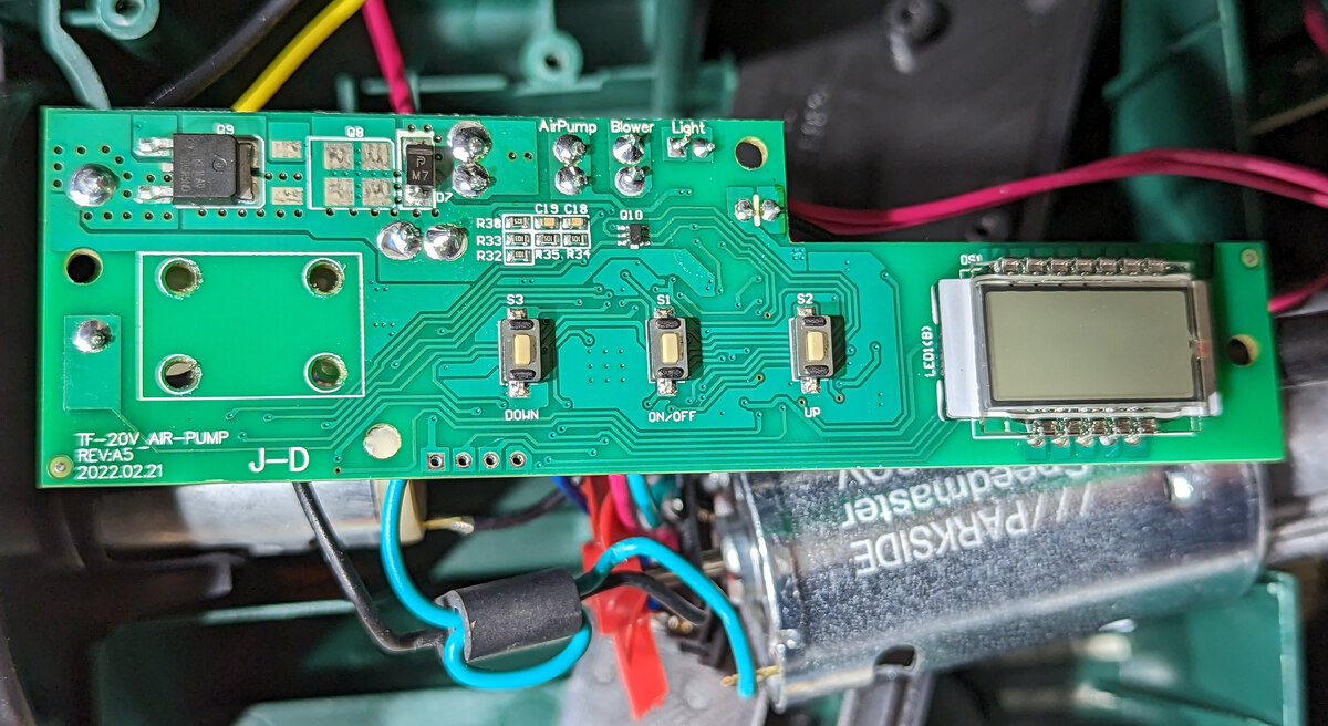

Wie sieht denn da die Elektronik aus?
Ich hab mal Fotos gemacht. Allerdings kann ich so kleine Sachen eigentlich nicht gut Löten, da fehlen mir einfach die Fähigkeiten. Auf dem letzten Bild im weißen Kreis mit der Bezeichnung "U3" sieht man wohl das Bauteil, das den Druck misst. Da wird der Schlauchstutzen drüber festegeschraubt.

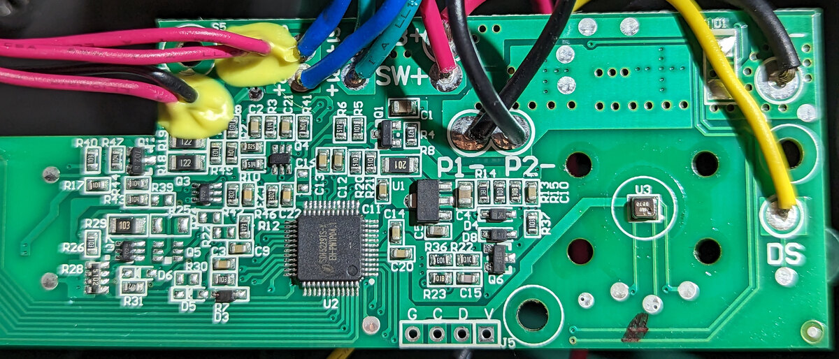

Thomas R. schrieb:
Ist das nun ein digitaler Drucksensor? Oder erfolgt die Digitalisierung erst im µP?
Das weiß ich ehrlich gesagt nicht, ich hab auch nur das gesehen, was auf dem Foto zu sehen ist: Der Luftschlauf ist auf der Platine befestigt, und wenn man den entfernt, findet man darunter ein kleines Bauteil mit einem metallischen Deckel, in dem ein Loch ist.

Eine leere CO2-Flasche von so nem Wassersprudler kostet glaube ich irgendwas um die 7€ Pfand, Inhalt liegt wohl bei 600ml. Das sollte locker reichen um den Druck zu stabilisieren. Mehr wär natürlich besser, aber je grösser umso unhandlicher. Es gibt sogar Kompressoren, die haben nen Fuss aus nem dicken Rohr, das als Tank fungiert.

So ein kleines Kompressorchen braucht keinen Tank, der Tank ist der Reifen oder das Gefäß was immer auch befüllt werden muß. Wenn das Rückschagventil ordentlich arbeitet, dann zappelt zwar der Zeiger eines Analoginstrumentes etwas, das ist aber ziemlich gering, denn der Hub des kleinen Kolben in dem kleinen Zylinder schafft keine großen Sprünge.

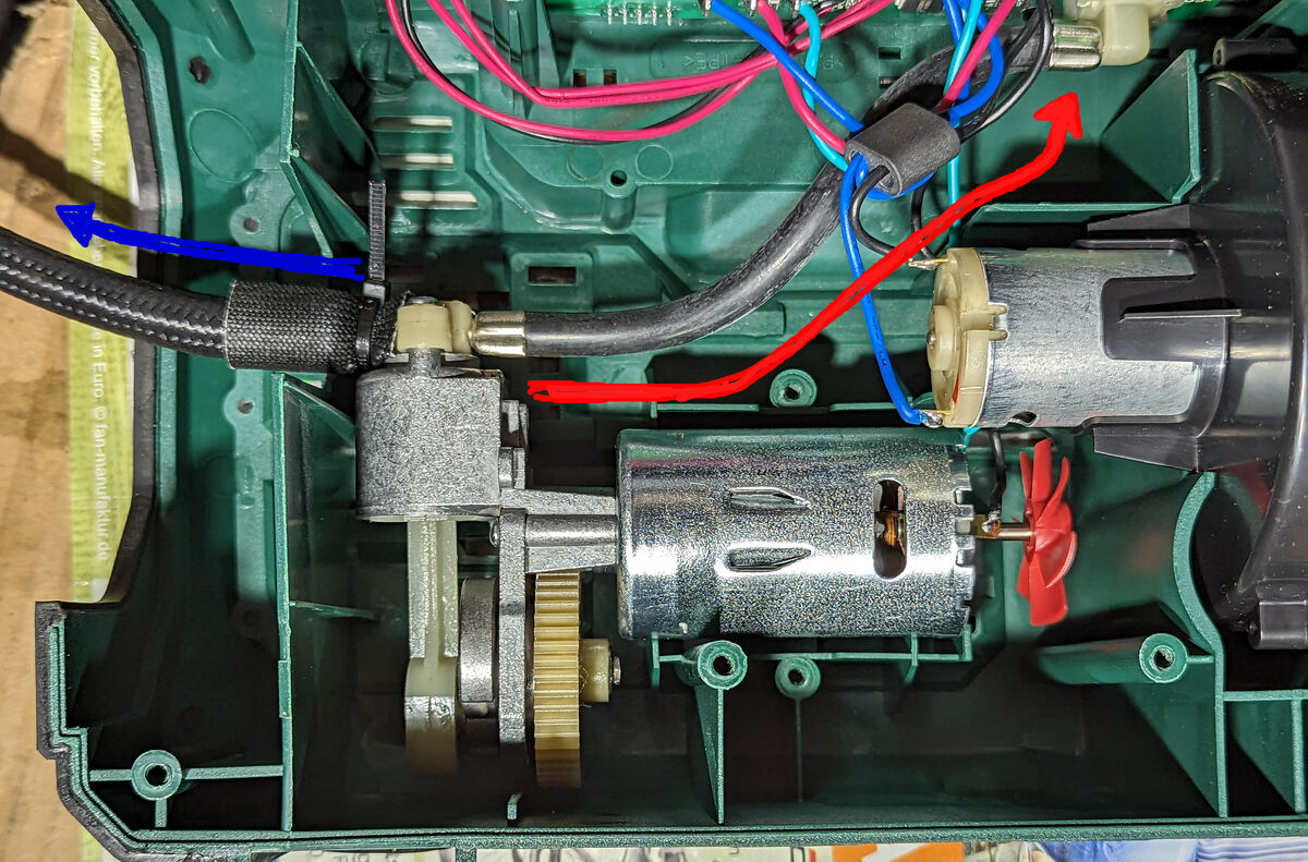

Entweder setze ich ein T-Stück in den internen Lutschlauch (auf dem Foto rot makiert), und montier da das Manometer dran. Oder was vielleicht noch eleganter ist, ich ersetzte den externen Schlauch (blau makiert), und mach da entweder eine Reifenfüllpistole mit integriertem Ablassventil und Manometer dran, und tausche das Schätzeisen gegen ein exaktes Manomenter, oder schneide den Schlauch ab, und setz je ein T-Stück für Luftablassventil und Manometer dazwischen.
Falls jemand einen Link für so ein Luftablassventil mit Druckknopf hat, wäre das eine große Hilfe.

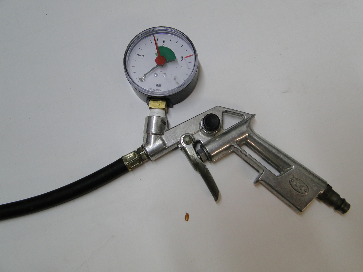

Das mag ja sein, aber schau dir mal die Skala näher an, da ist die 0,1bar-Markierung nur mit Mühe ablesbar. Genau so ein Billigding habe ich auch hier, aber das Manometer habe ich gegen ein 4bar-Manometer getauscht, einfach um eine größere Spreizung der Skala zu haben. Siehe Bild
Karl O. schrieb:
Den Afriso Druckmesser hast du selber draufgeschraubt
Ja klar, habsch doch geschrieben:
Da war ursprünglich genau das gleiche Manometer drauf wie in deinem Amazon-Link.
Das war mir einfach zu grob. Ich schrieb ja schon, mir kommt es nicht auf 0,1bar an, aber bei 12bar Vollausschlag war mir die Ablesung denn auch zu ungenau.
