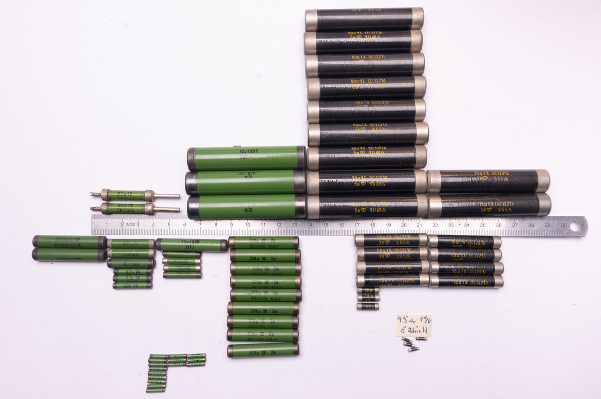

Hallo Funker !

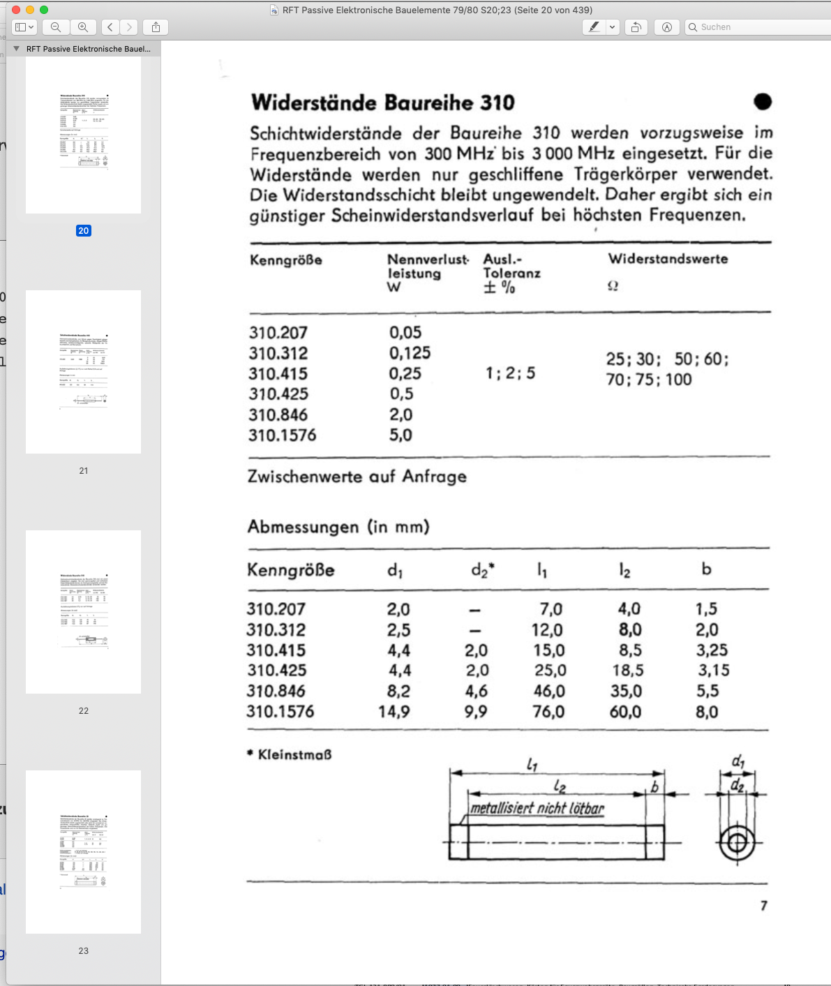

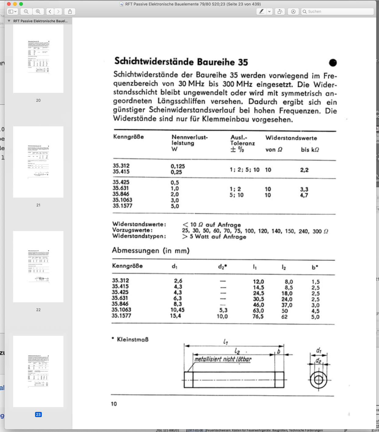

ich habe hier paar Widerstände warscheinlich Baureihe 310 oder 35 wie in
RFT '79/80 "Passive elektronische Bauelemente" beschrieben.
Gibt's da z.B. Draloric, etc. - Äquivalente? Und wo wurden solche
Widerstände verwendet, also gut HF ist schon klar, aber warum nicht
lötfähig ?
Hat jemand von euch mal mit sowas zu tun gehabt?

Vermutlich, weil sie nicht gelötet werden, sondern in koaxialen
Konstruktionen in Fassungen eingesetzt werden und dort den Innenleiter
ersetzen.
Ich habe ähnlich gebaute Abschwächer für N, die erst ab 2GHz
spezifiziert sind, dann aber bis 12GHz einen erstaunlich ebenen
Dämpfungsverlauf haben.

Das steht doch sogar im mitgelieferten Datenblatt, schon im 1. Absatz::
KLEMMEINBAU.

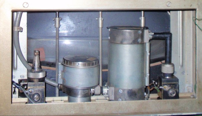

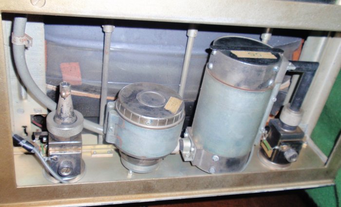

Das sind schon recht wertvolle Bauteile, weil NICHT GEWENDELT.
Verwendet wurden die, wie Hp M schrieb, in koaxialen Konstruktionen, wie
die in den Fotos, manchmal gehörig groß- das sind keine Wasser-
Druckregler, sondern die 60 Ohm- Spannungsteiler 0- 800 MHz des
Breitband- Wobbelsichtgeräts "BWS1" (1964).

Die habe ich glaube schon mal in der Messespitze einer Oszilloskop Probe
gesehen, 1M in dem Fall.
Die wurden nur in die entsprechende spitze hineingesteckt und die Spitze
zugeschraubt.

Sieht nach solider Arbeit aus. Der Abschliesser ist im Potenzialtrichter
verbaut!
